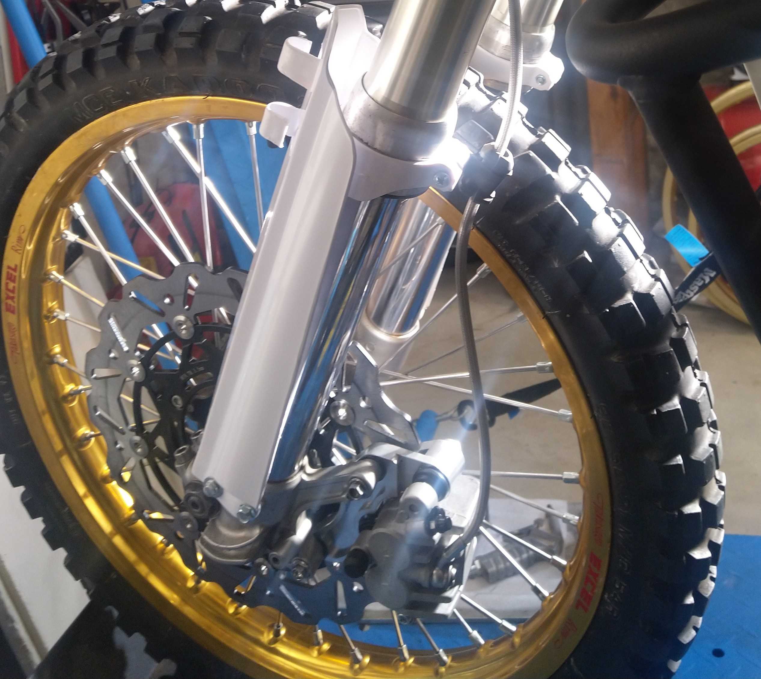

J'ai fait un contrôle visuel en faisant tourner la roue sans qu'elle soit posée au sol et en cherchant si je voyait un décalage quelconque je n'ai rien vu

et justement les roues ont été la dernière grosse modif j'avais un désaccord entre l'avant et l'arrière vu que j'ai le train avant de wrf la jante était grise et l'arrière d'origine était dorée
j'ai fait en sorte d'avoir les 2 de la même couleur

je n'avais jamais rayonné une jante de moto et je me suis lancé c'est peut être pas parfait mais par pire que les jantes d'origine qui étaient sur la moto
faut bien mesure le déport de la jante par rapport à la fixation du disque sur le moyeu de façon a retrouver la même position que l'origine (c'est sans doute par clair l'explication me dire je ferai une photo)

exemple sur la jante arrière de ma t@ de 1991 c'est 20mm (modèle avec disque arrière) la seconde photo n'est pas parfaite j'ai l'aimant qui a glissé le réglet n'est pas tout à fait droit
Pour le montage des rayons j'ai commencé par ceux qui sont côté disque pour avoir les 20mm de déport (1 rayon sur 2 pour centrer le moyeu) puis la totale
ensuite j'ai fait ceux côté couronne
ensuite réglage du voile et du saut j'ai du faire 3 ou 4 passage car le saut joue sur le voile
la procédure est identique à l'avant
Guigsz

Pour la taille des rayons pour vérifier il suffit d'aller sur bike parts
exemple
ils te donnent le nombre de rayons et la taille => dans mon cas jante avant de 1991 tu as 18 rayons qui font 250.5 et 18 rayons qui font 247 soit 36 rayons
la différence de taille est lié au fait d'avoir 1 seul disque ceux du côté disque n'ont pas la même dimension que ceux côté sans disque
pas de différence entre ceux qui tirent et ceux qui poussent d'ailleurs au démontage tu peux le constater
Pour la roue arrière d'un modèle 91 les 32 rayons sont identiques en terme de taille (idem tu le vois sur bike parts )
