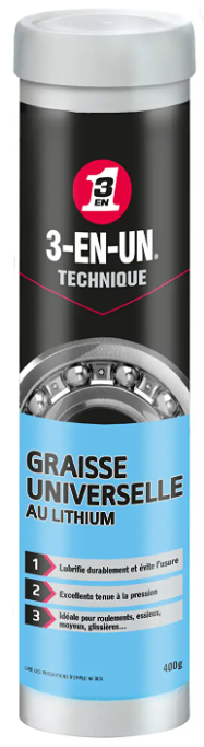

Nettoyant contact pour virer la vieille graisse.mais a terme le manque de gras cause des problèmes donc,je lui ai mis de la graisse au lithium et sa marche super bien.ma moto couche dehors tout le temps.je n ai plus ce temps de latence aux clignotants.

Bonsoir , moi aussi je suis passé à la graisse lithium , trés content du résultat ...

comme fredcbr pour moi, ... j'ai bien démonté le commodo en faisant attention aux petites pièces et j'ai tout nettoyé avec ceci
Une pinte :gloup pour se désaltérer en attendant l'évaporation du solvant ... :lol:
puis bon graissage des contacts avec ceci ...
remontage complet du commodo et depuis c'est nickel ! :bravo plus de soucis ! :-D
