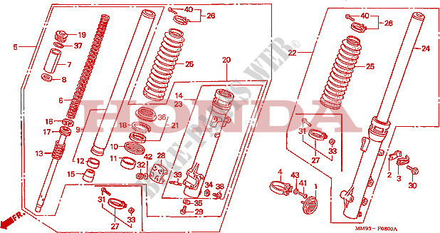

Euh attends, t'es sûr ?
Ta 93 doit avoir exactement la même fourche que ma 92 donc avec vis en bas et pas dessous.
Piece 34 et 38. La 34 étant intitulée joint d'étanchéité vidange de fourche.
Et tu vois une autre vis et un joint qui va en dessous (35 et 29) mais c'est pas pour vidanger.
https://www.bike-parts.fr/honda-moto/60 ... 00/2/12266

Ben écoute tu me mets le doute je vais aller regarder mais les 34 et 38 je les ai pas vu ... et 35 29 c'est pour quoi faire ?Morbach a écrit : ↑22 janv. 2022, 19:16Euh attends, t'es sûr ?

on j'ai regardé ... ya pas de vis de purge ... à la place ya un ergot plein.
Ça veut dire que le jour où je veux refaire entièrement ma fourche je peux pas démonter ... là je parle des vis du bas qui sont bloquées.

Sur mon ancienne Transalp 93 il y avait des vis de purge sur la fourche (comme celle de Morbach).
Pacotille, petite question: ta Transalp c'est 93 ou 96? XL600VP ou XL600VT?
Sur les 96 (pas de modéle 95 chez Bikeparts) il n'y a pas de vis de purge.
Peut être une 93 avec la fourche changée pour propietaire pécédente?
