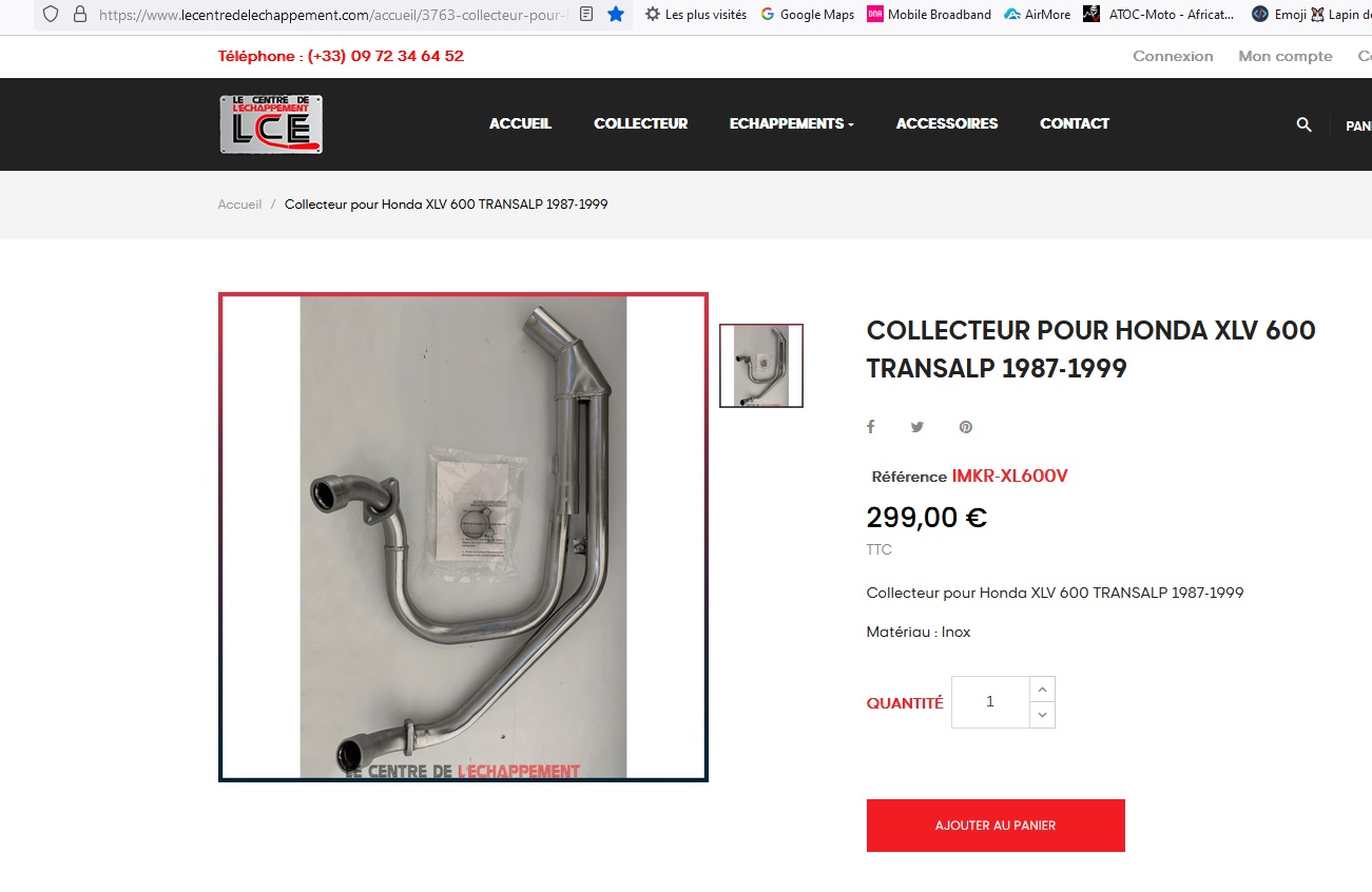

un p'tit déterrage
je viens de passer un coup de tél au centre de l'échappement ils ont un collecteur inox à 299€ pour la 600 le gars m'a dit qu'il l'avait en stock
si je passe commande aujourd'hui il peut l'expédier dans la journée
il m'a confirmé qu'il y avait bien les trous pour la fixation du pare chaleur sur le coude arrière (mais pas de photo sur le site )
https://www.lecentredelechappement.com/ ... -1999.html
ils sont du côté de Bouillargues dans le départ. 30
Y aurait quelqu'un du fofo dans le coin ? ... je me laisserai bien tenté mais vu les déboires de certains sur la qualité et la finition j'ai du mal à faire confiance

Alors, aucun avis sur la qualité de ce collecteur inox, par contre il est bon de savoir que sur les PD06, il y a eu des variantes sur le tube du cylindre arrière.
Je pense que ce sont les 1ers modèles de T@ qui sont différents ( à vérifier)
Dans la pub que tu montres, ils parlent d'une compatibilité sur T@ de 1987 à 1999, alors oui çà monte, mais.......
J'ai monté une variante de tube arrière que j'avais acheté d'occasion sur ma PD06 de 1992 que j'ai retiré pour 2 raisons.
- La plaque pare chaleur n'est pas au même endroit, ses fixations soudées sur le tube, non plus.
- Le cintrage du tube est différent et non compatible avec mon crashbar HEED.
Tu pourras te faire un avis sur le post suivant :
viewtopic.php?p=666582&hilit=echappement+dgero#p666582

Merci Dgero pour le partage de ton expérience
Pour le coup j'ai pas avancé sur celui qui est vendu par ce distributeur

Re: Adaptabilité collecteur 650-600 ?
merci Dgero
j'avais vu celui sur moto kristen
étrange mais rien n'indique sur le site qu'il est en inox donc j'avais passé
il ressemble à celui du centre de l'échappement notamment le coude du cylindre arrière qui ne reprend pas la courbure d'origine
Oiseau bleu
thanks pour ton retour, j'avais vu ton sujet dommage de la vendre après cette remise en état la tienne est de 1993 si j'ai bien suivi elle va avoir 30 ans cette année
petite question sur le rendu notamment au niveau du son il ne vibre pas ?
