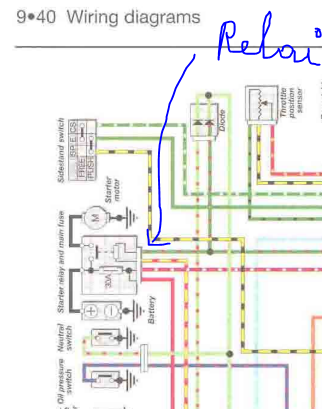

Pourriez vous m'indiquer le code couleur de fils reliant la moto au relai de démarrage.
en effet sur ce schéma , on ne saurait dire comment brancher les fils, quels sont les fils au dessus et en dessous.
Branchement Relai demarrage

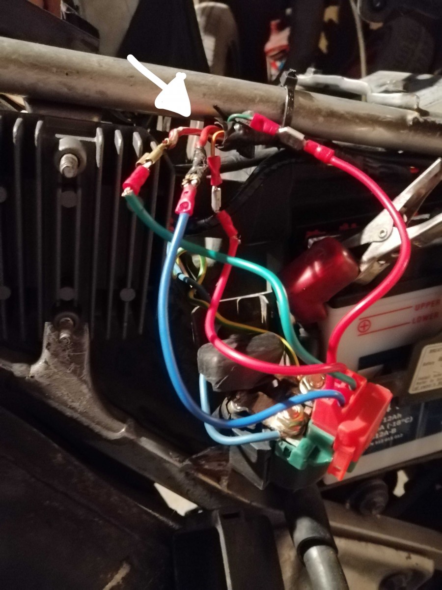

Là faut couper tout ça et refaire proprement !
Les couleurs à prendre en compte sont celles du haut au niveau du faisceau.

Sur le schéma de la revue technique, je ne saurait dire quels sont les positionnements de ces fils sur le connecteur rouge dans lequel il y a un fusible.
On ne sait pas distinguer si les fil rouge - rouge et blanc -vert et rouge - jaune et rouge sont haut dessus ou en dessous,DEVANT OU DERRIÈRE.
Le plus simple serait une photo de ses branchements

Rouge et rouge/blanc on s'en fiche vu qu'ils sont en commun à l'intérieur.
Pour les 2 autres un coup d'ohmmètre pour repérer le bobinage d'excitation (résistance). Le sens n'a pas d'importance non plus.
Mais en gros c'est 2 devant et 2 derrière.
