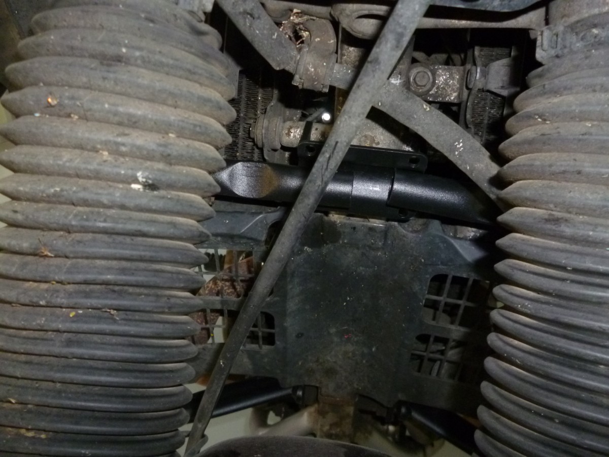

Je viens de m'équiper d'un crash bar GIVI. L'adaptation au niveau de la bride me semble un peu aléatoire mais je pense qu'en serrant un peu tout le monde à la fois, ça devrait aller. Mais j'ai lu dans le forum qu'en cas de chute, il arrive que les tubes glissent dans la bride et que le crash bar vienne écraser le flan. J'avais idée de percer les tubes de chaque côté de la bride et d'y monter vis et écrou qui fassent butée contre la bride en cas de chute, de manière à ce que le tube ne puisse plus glisser dans la bride. Est-ce quelqu'un y voit un inconvénient?

Je crois que @jfd avait fait ça, je trouve que c'est une bonne idée, c'est au crashbar de plier en cas de grosse chute, il ne doit pas coulisser.
Ça casse du plastique sur les 600 mais ça tonche le réservoir sur les @T 650/750, paaas bien. D'ailleurs je suis parti chez Heavy Duties.
En desserrant, resserrant les fixations du coté gauche, ça devrait mieux se mettre.

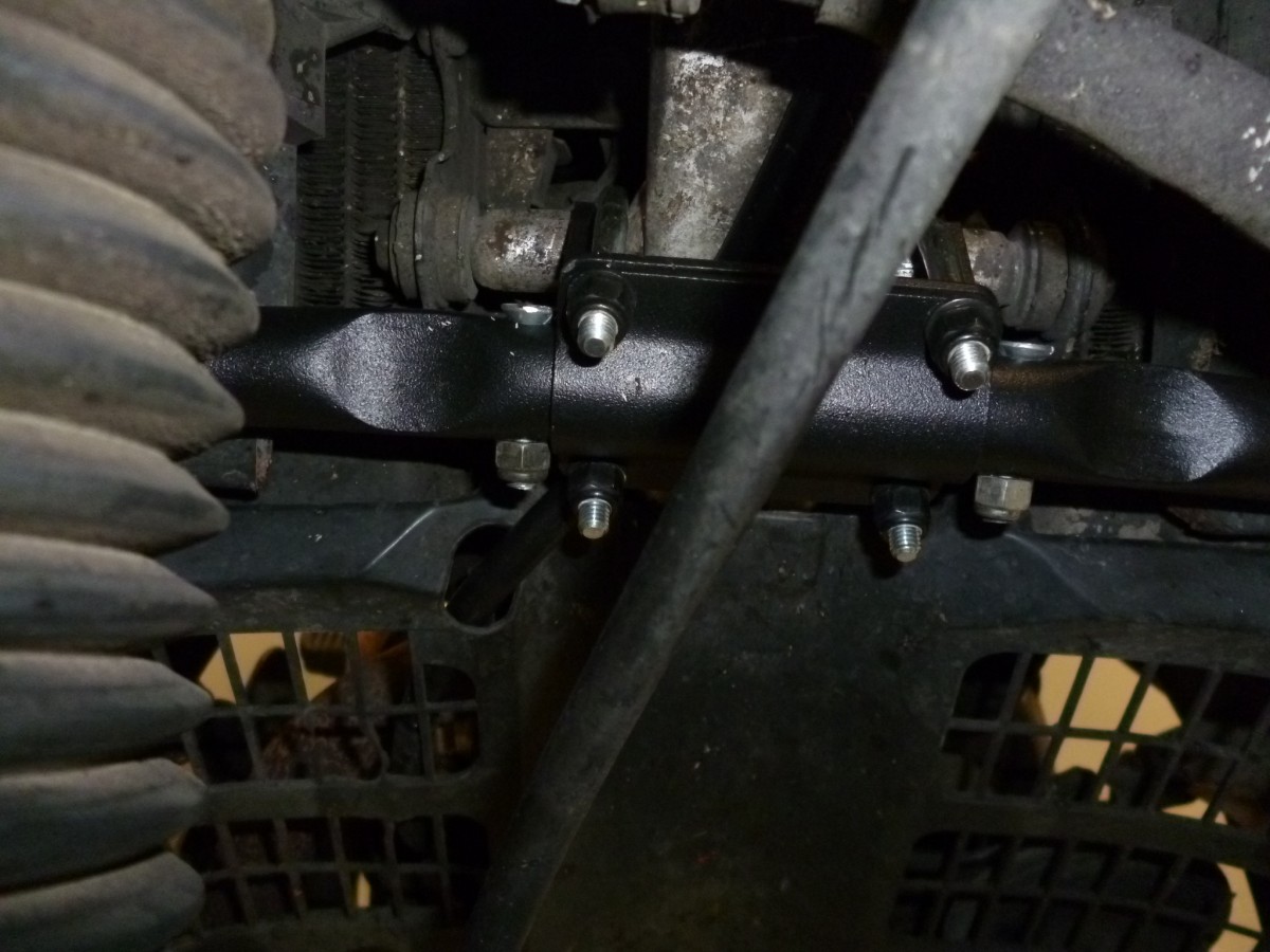

Bon, ben je pensais que sur les 2647 membres du fofo, il y en aurait bien 10 qui qui roulent (encore) en T@ et 2 ou 3 qui auraient installé le CB TN 263 de chez GIVI :o :o . Donc à la prochaine chute avec ou sans le pilote, je me devrai de vous faire part de mon retour d'expérience ! Suite à la remarque de Zedab (tube qui glisse dans la bride en cas de chute :stress :stress ), j'ai mis une vis qui traverse chaque tube de part et d'autre de la bride.

J'ai fait simple. Mon affaire n'est pas très bien centrée mais on verra à l'usage... J'essaierai de tomber doucement la prochaine fois pour bien apréhender les points faibles.

A l'installation j'avais directement percé les tubes et la bride puis posé 2 vis. Malgré quelques chutes en TT ça n'a pas bougé.

J'ai fait exactement comme toi. Je suis tombé une fois à l'arrêt (pieds sur verglas...) et rien n'a bougé 👍
