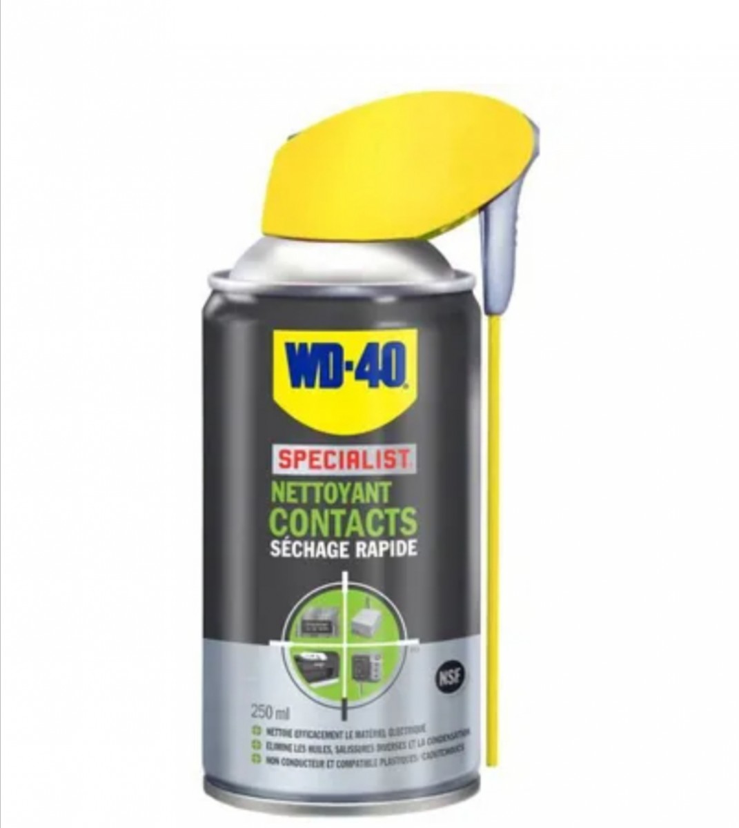

Je préfère mettre de la bombe 'contact' sur les connecteurs et sur les Comodos, le wd 40 c'est bien pour les pièces mécanique :ouioui
Re: Bouton plein phare HS
Bombe contacts !!! Et démontage inutile !

D'accord avec vous sur le spray contact, mais là c'est plus un soucis mécanique apparemment, si j'ai tout bien compris. Et suis pas sur que le spray contact qui n'est pas lubrifié soit efficace, après, ça coute rien à tenter.

Bonjour . Je viens de redonner vie au téléviseur de ma grand-mère qui me tient compagnie à l'atelier avec du nettoyant contact dans l'interrupteur principal . J'ai failli le jeter , il doit avoir 40 ans .
