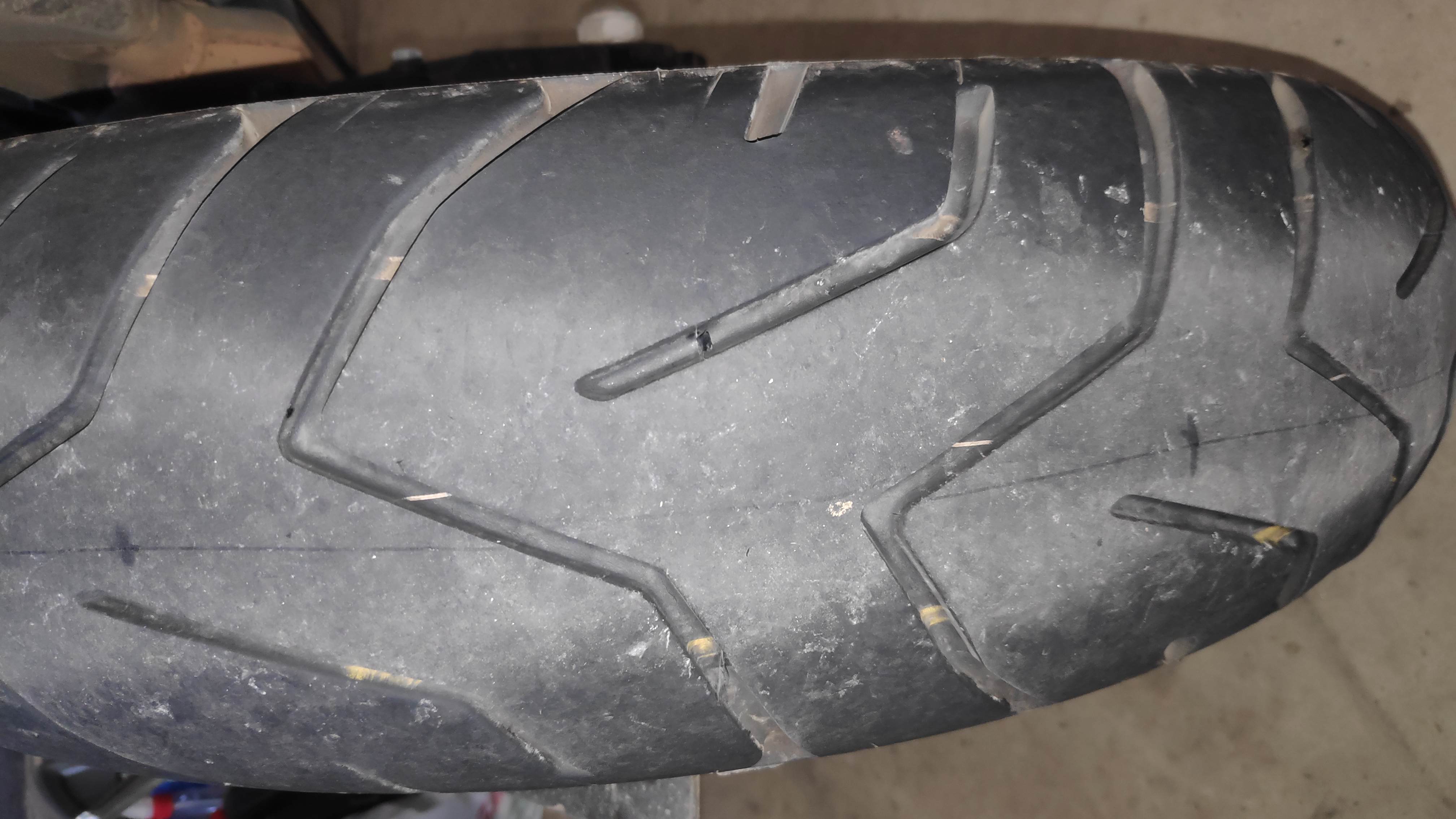

Vieux møtard a écrit :
08 mars 2021, 01:15
C'est le collage des bandes de roulement pour n'en faire qu'une.
Dans le cas d'un bi-gomme comme sur le Michelin Adventure, tu peux en avoir deux, c'est pour ça que c'est pas centré.
Rien de grave.
Et bien sur les derniers Michelin Road Classic qui ne sont pas Bi-gommes et bien là même chose se produit sur l'avant comme pour l'arrière (nouveau procède de fabrique :roll: )

Re: [Pneus] Le topic officiel du pneu!
Bizarre un plan de joint comme ça :shock:
Jamais vu ça chez Dunlop ou Metzeler :pasmafote
Je crois que j'ai ça sur ma CRF, j'irai vérifier.
Ça me fait penser aux traits qu'on avait sur certains Dunlop a un moment viewtopic.php?p=344691#p344691 , rien de grave, juste des lèvres issues de certains collages, même si ça avait paru inquiétant de prime abord. Mais c'était transversal, quand ils coilaient la bande de roulement sur elle même, là c'est longitudinal. Un peu comme si cette fois ils faisaient les bandes de roulement en deux parties puis les collaient entre elles après.
Peut être que si Francis Audefroy , directeur chez Dunlop est encore ici il pourrait nous aider? @Audefroy
Ca doit être autre chose que la marque transversale du collage de bandes de roulement :pasmafote
Francis doit savoir ce que c'est :hehe
Ca ressemble à ce que j'ai sur le BRIDGESTONE BATTLAX ADVENTURE A41 arrière monté sur ma CRF 1000 (le bas de la roue est à droite sur la photo)
Reinde grave puisque ce joint est présent dès la sortie d'usine par exemple chez Michelin (j'ai pris la photo à Transalpsombréro)

Re: [Pneus] Le topic officiel ! Des fissures étranges...
Message par transalblack »
@ Flan = (j'ai pris la photo à Transalpsombréro) :arrow: C'est qui :roll: :?:
Justement ma photo de livraison diffère bien de la réalité de maintenant, car là l'ébavurage de moulage visible étant bien centré au centre de la bande de roulage et non en décalé gauche du centre actuellement :wink:
Oui les soudures (si c'est bien de ça qu'il s'agit) se font par recouvrement de lèvres biseautées, donc au fur et à mesure de l'usure, on voit la ligne de contact entre les deux parties "'évoluer" d'un coté, elle peut donc être centrée au début puis se décaler. Simple hypothèse.
Sais pas si c'est clair, c'est pas simple à expliquer. J'ai fait un petit crobard.
Puisque le joint en biseau n'étant plus au centre, a mince :? , ça veux sous entendre que j'ai déjà bouffer de la gomme, :mrgreen:
Message par Norman »
Salut !
Sur mes BRIDGESTONE BATTLAX ADVENTURE A41 de 13000 km, j'ai exactement la même marque que Flan. Pas de problème particulier sinon. J'ai encore de la marge avant la fin 5000 km peut-être...
