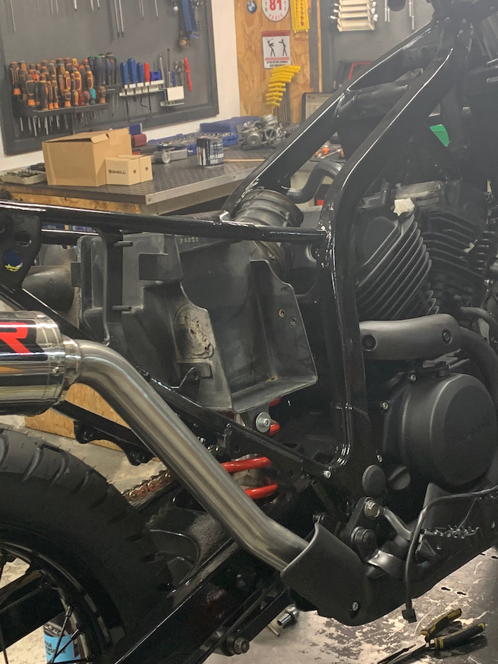

Donc, malgré le fait que j'ai dégenré MA transalp lors de ma présentation, je confirme que je vais en faire une très jolie scrambleuse.
Je suis prêt à recevoir des tomates, mais on va bien se marrer quand même.

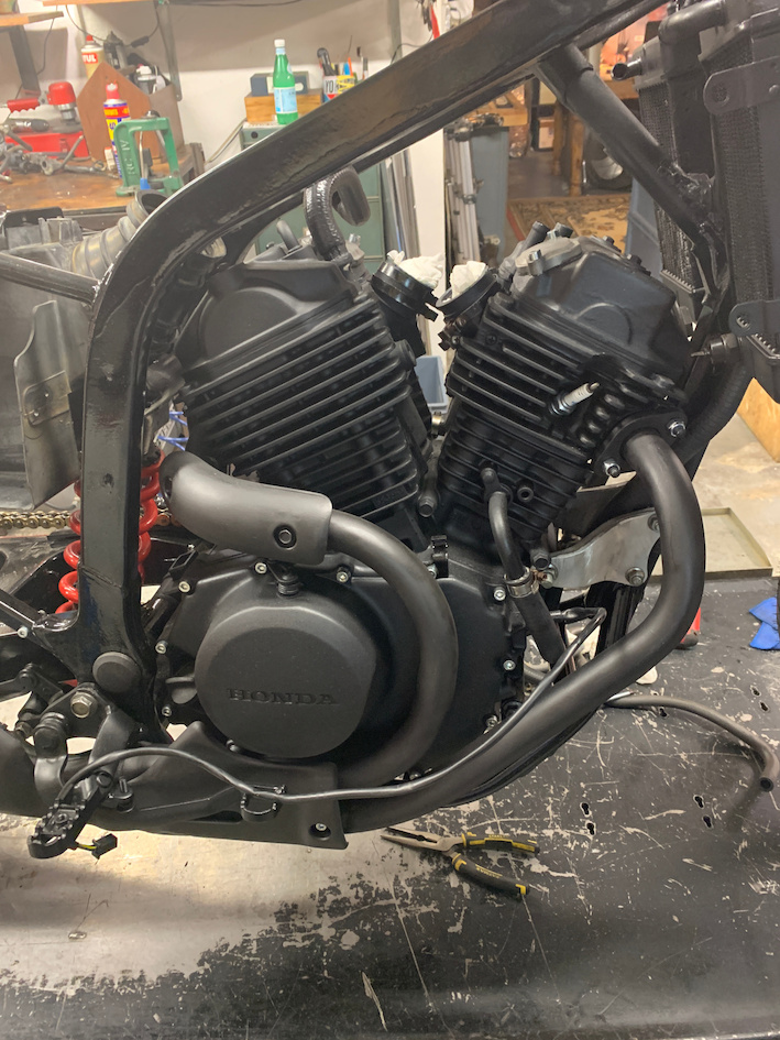

Je vous joins les premières photos prises avant de savoir que je devrais en mettre. Sachant que le point de départ est UNE Transalp, dans son jus depuis 1990 (jamais utilisée depuis 1991), avec beaucoup de rouille, de toiles diverses, d'insectes, etc...
Première étape, le nettoyage, le sablage, puis la peinture.
Point important, une batterie, et un coup de démarreur. Elle a fait pout-pout-pout de suite, ce qui m'a décidé à vouloir en faire quelque chose. Rien de l'origine (carénage, etc) n'était récupérable.

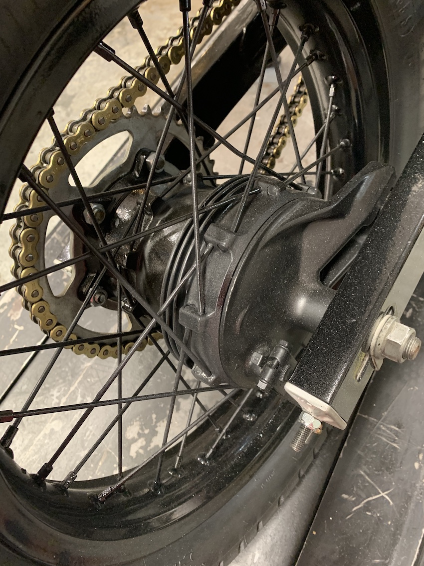

Roues sablées et repeintes, en fait tout a été sablé et repeint, ou à peu près.
Je verrai si je bascule une roue de 19 à l'avant, mais pour le moment, je garde la 21.

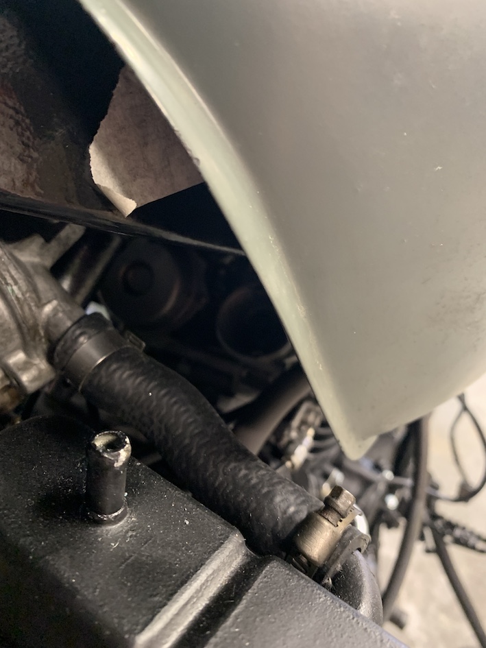

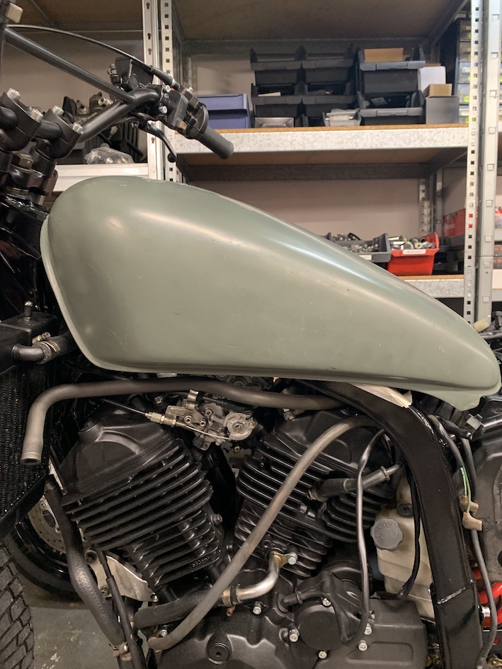

Le réservoir, pourri, rouillé, corrodé, sera remplacé par un réservoir de 750 GFC, trouvé sur le bon coin. Le truc était de trouver un réservoir assez large pour passer le cadre de la Transalp, et de l'emboiter droit sans trop de modifications.
Dès que, je poste les photos, si ça intéresse, bien sûr.

On dirait le Black Pearl, pardon LA Black Pearl :lol:
Beau travail! :bravo

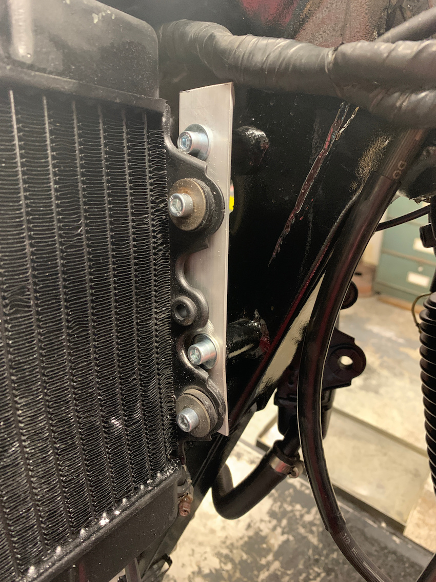

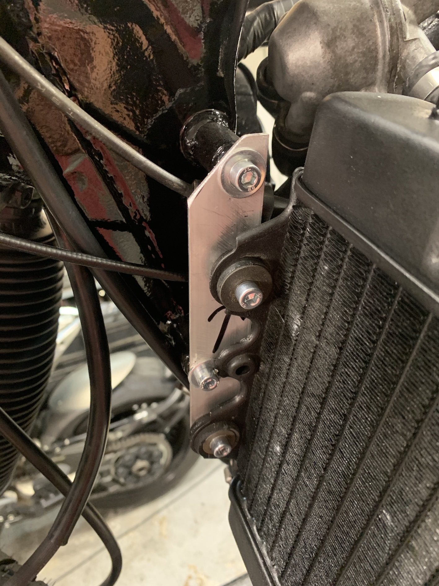

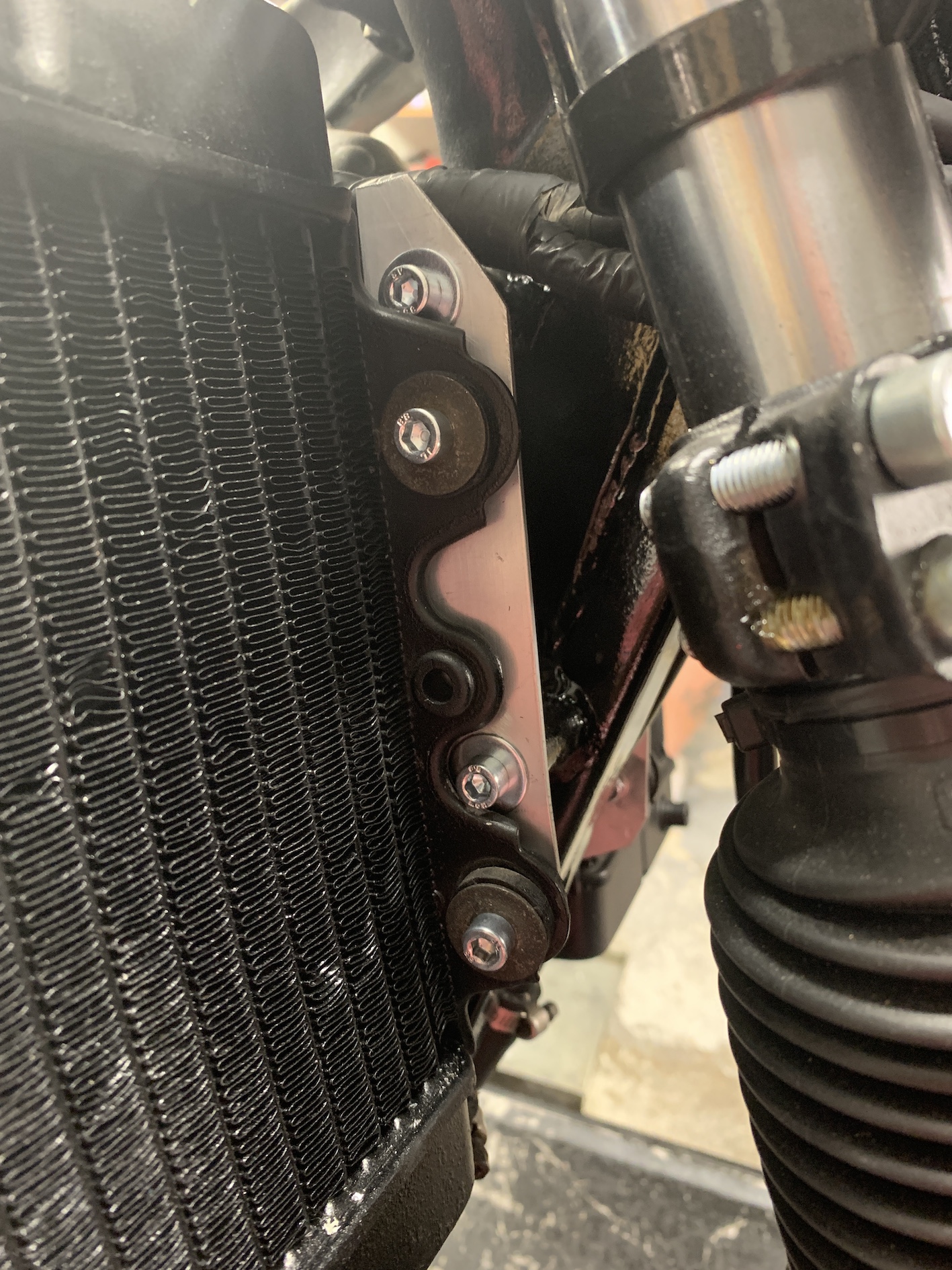

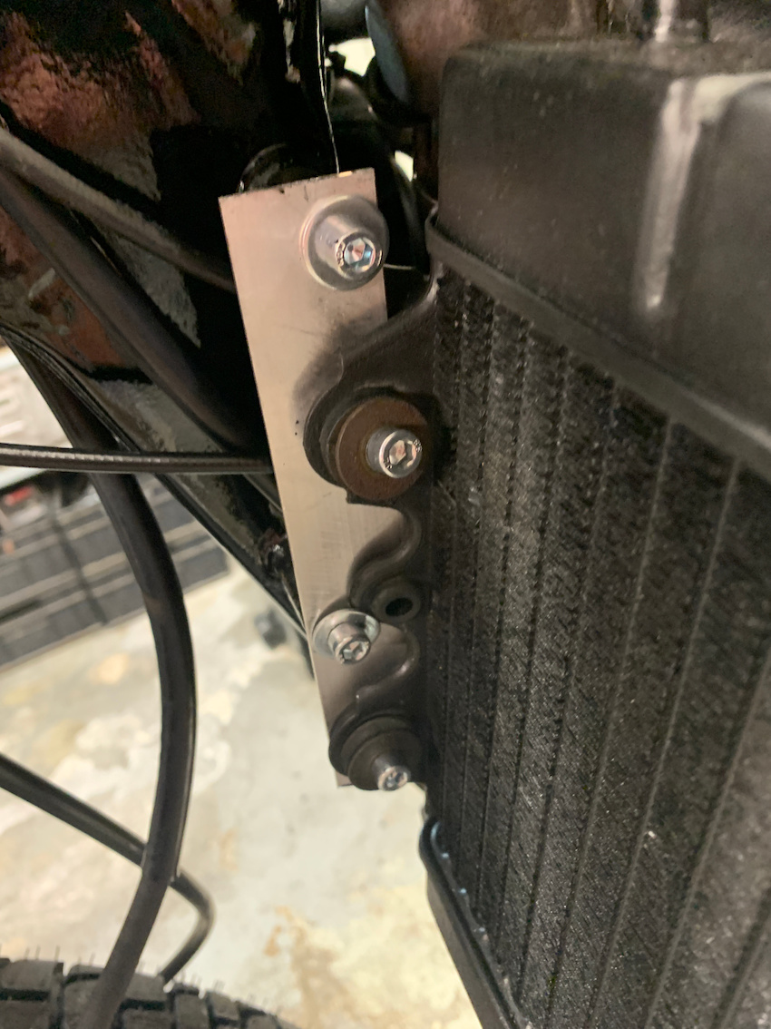

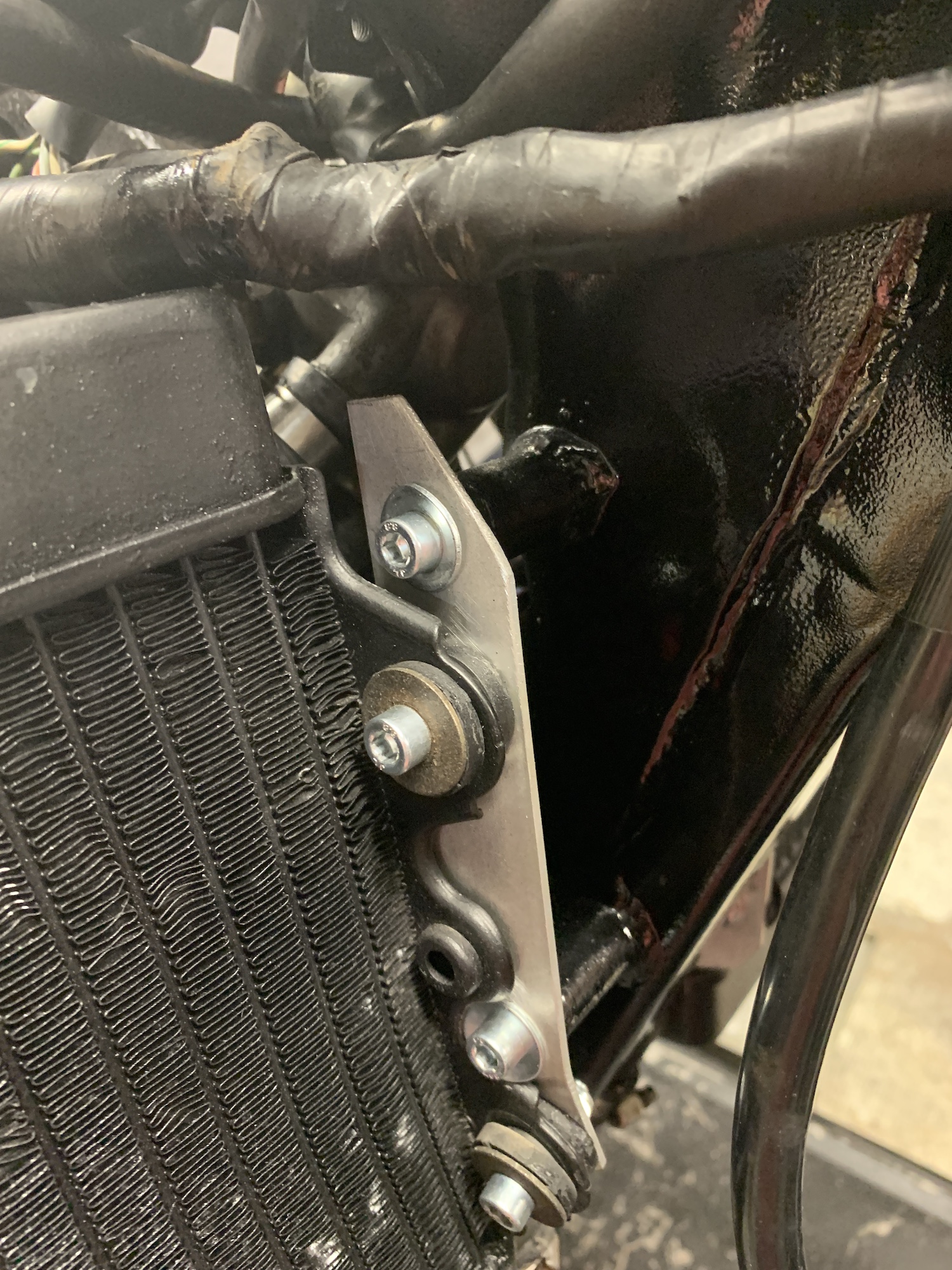

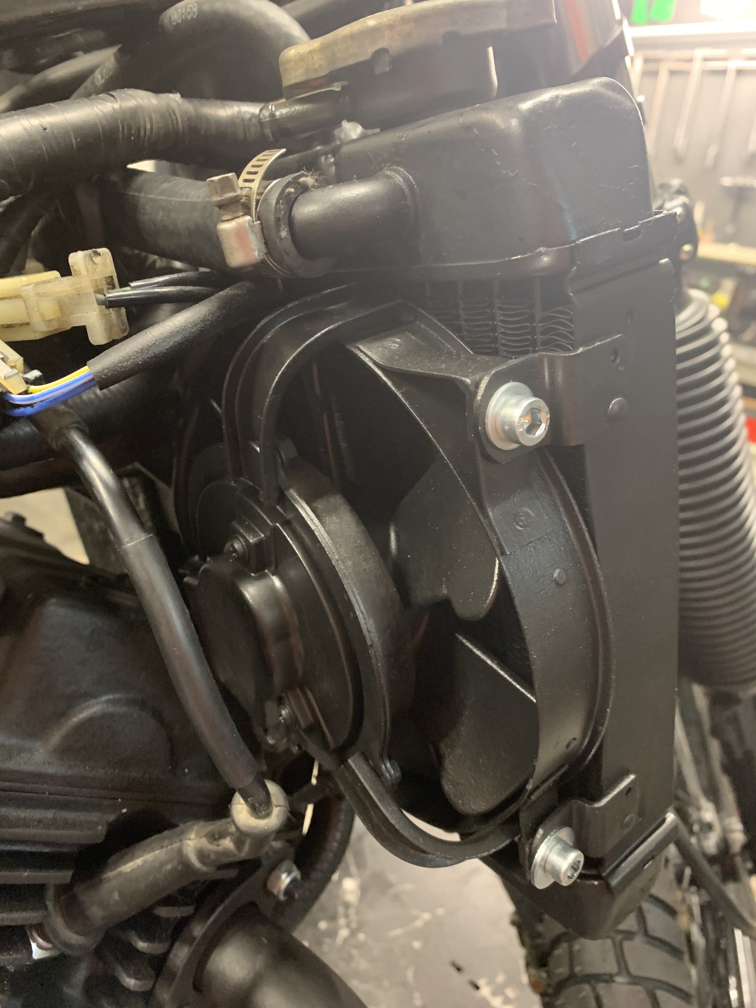

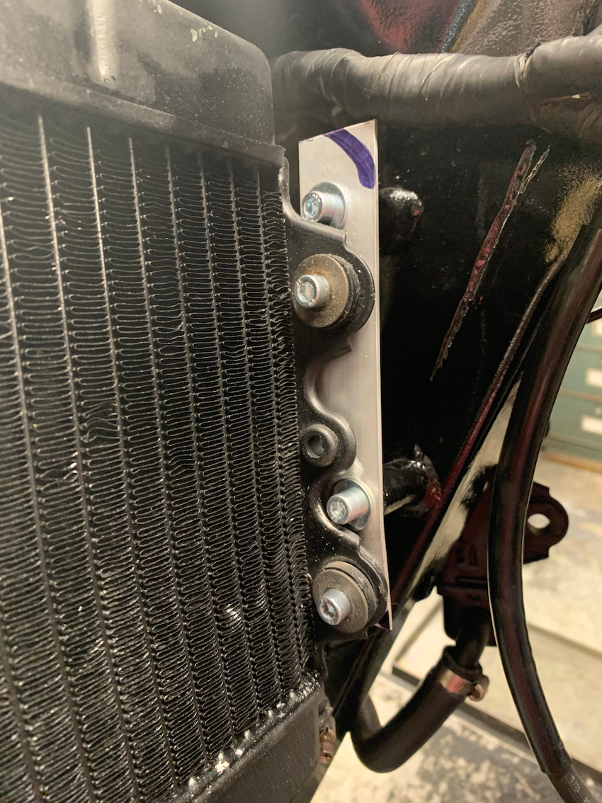

Il faut baisser les radiateurs, pour passer le réservoir, après avoir fait quelques modifs.

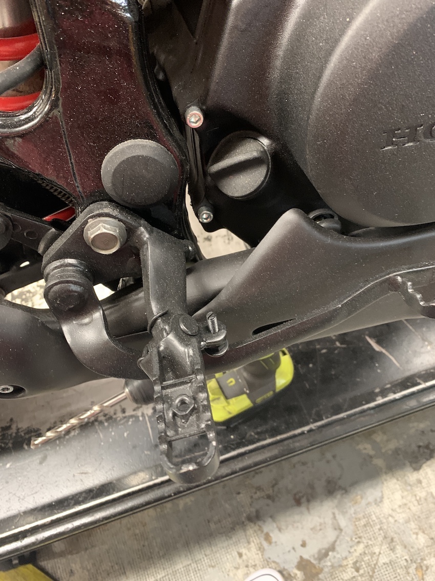

Quelques gros plans

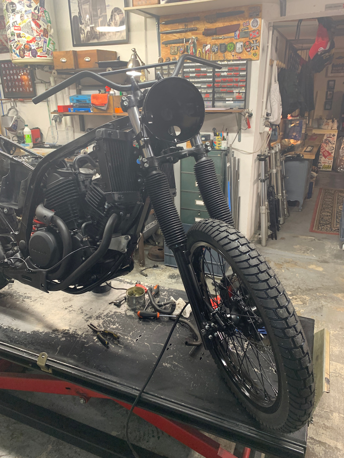

On a du suspens pour voir l'effet du résé VFC sur la Transalp.
Ca n'a pas l'air de trop mal se présenter.
Ca permet de braquer à fond?

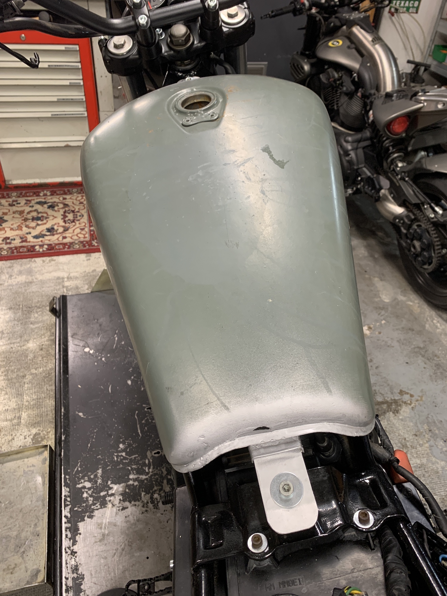

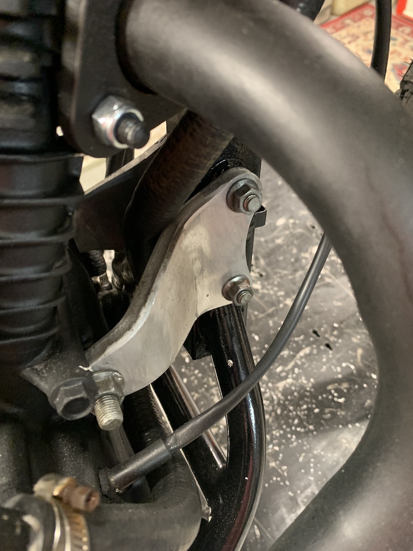

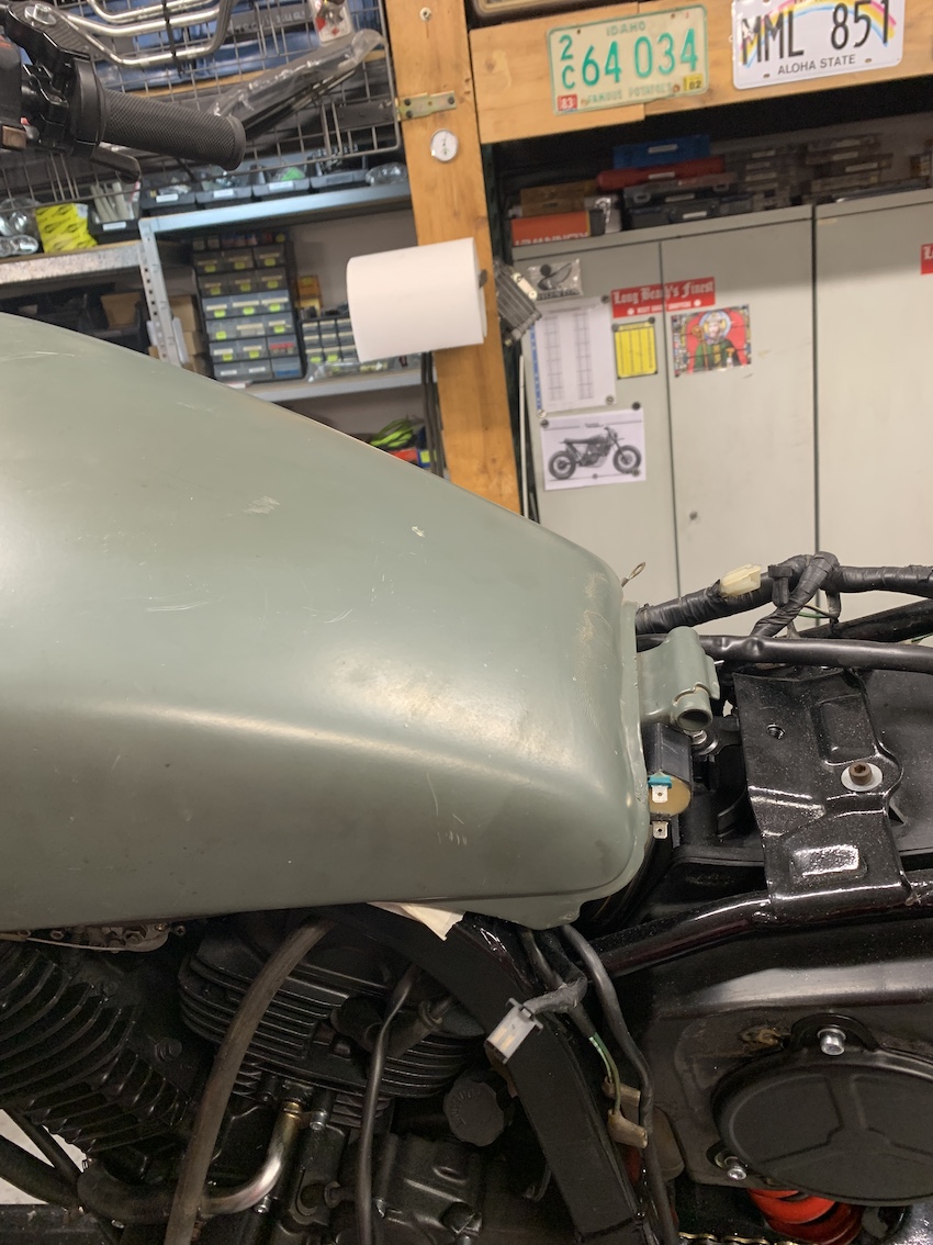

Ouep, le guidon passe impec. Quelques modifs, genre pattes de fixation supprimées, en haut et en bas, sinon il était trop haut, et c'était assez moche. Il faut que le réservoir soit à plat. Une modification aussi avec le robinet d'essence, parce que j'ai besoin d'une petite réserve et que sur la VFC d'origine, il y a un réservoir de réserve à part. Donc 2 sorties, dont une plus haute que l'autre, un peu de soudure, et hop.
Attention, quand je dis et hop, c'est après avec discussion avec mon mécano. La prépa, c'est lui, c'est pas moi !
Les idées, c'est tous les deux, mais il est l'homme de l'art.
Dès que je peux, je mets les photos.

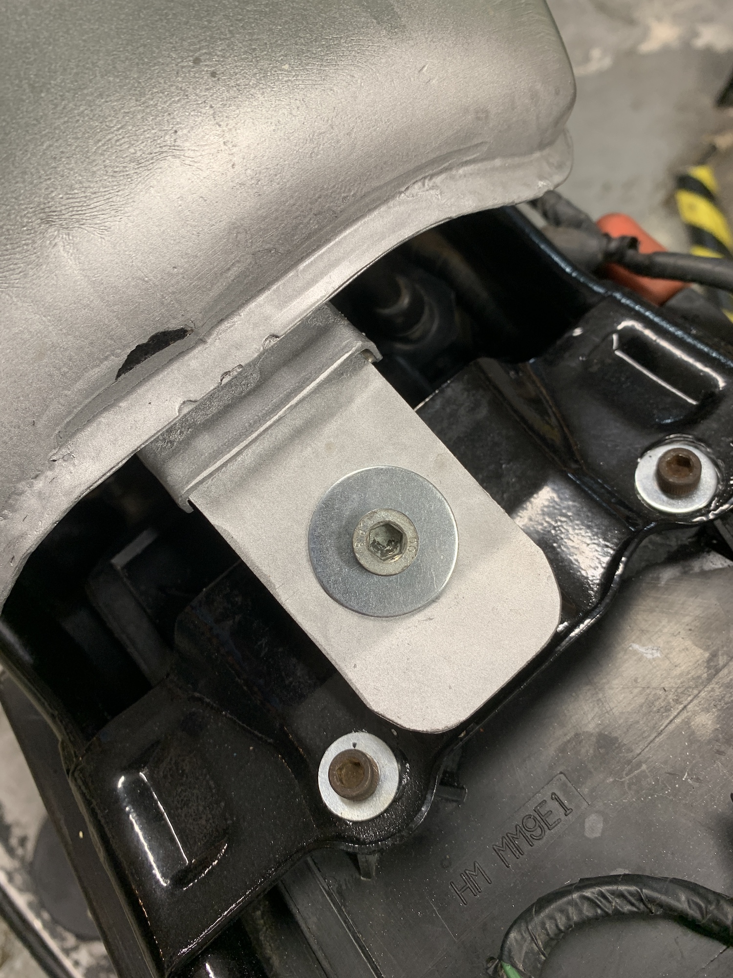

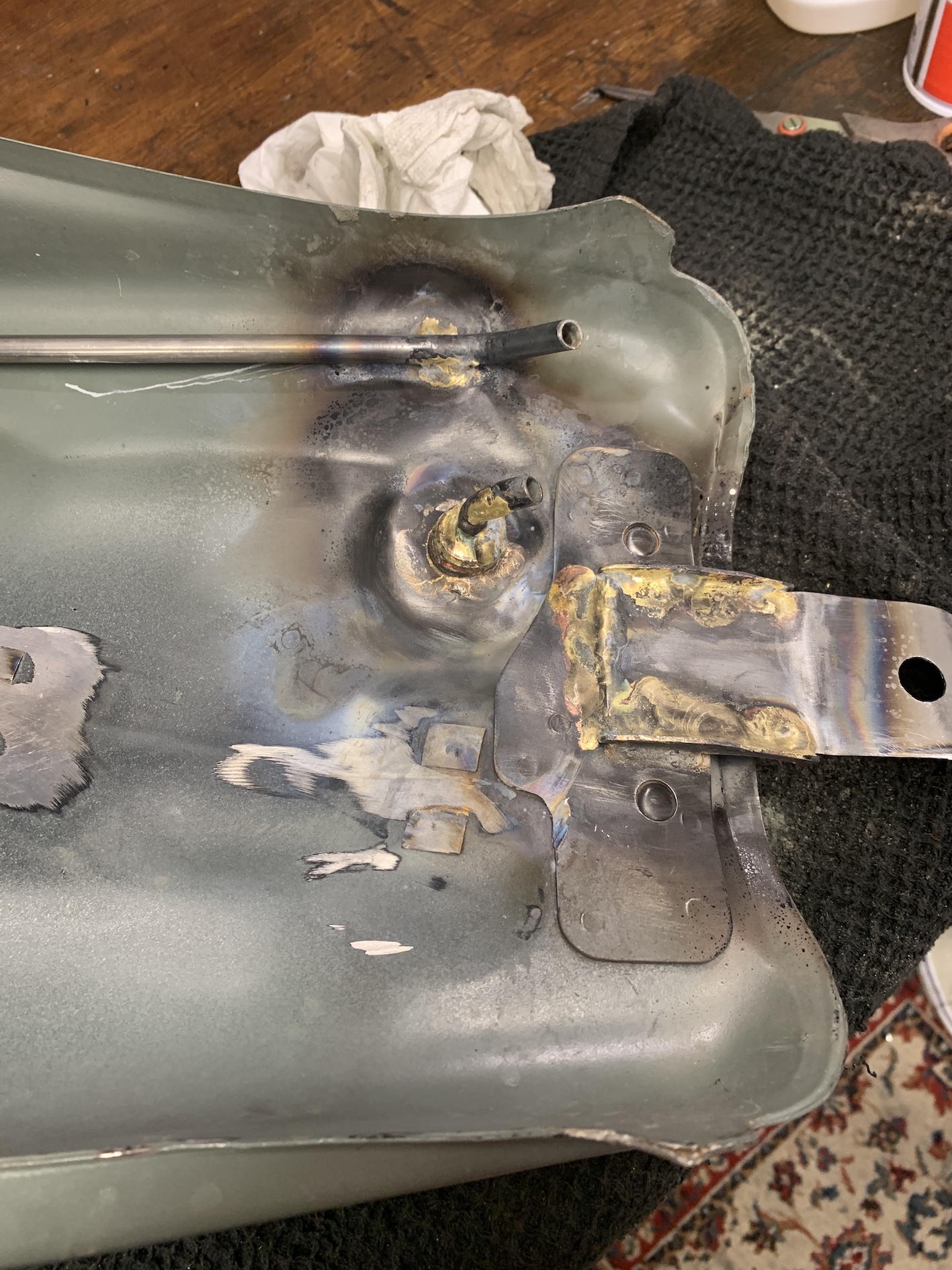

Donc, pattes de fixation coupées. Ça devrait le faire.

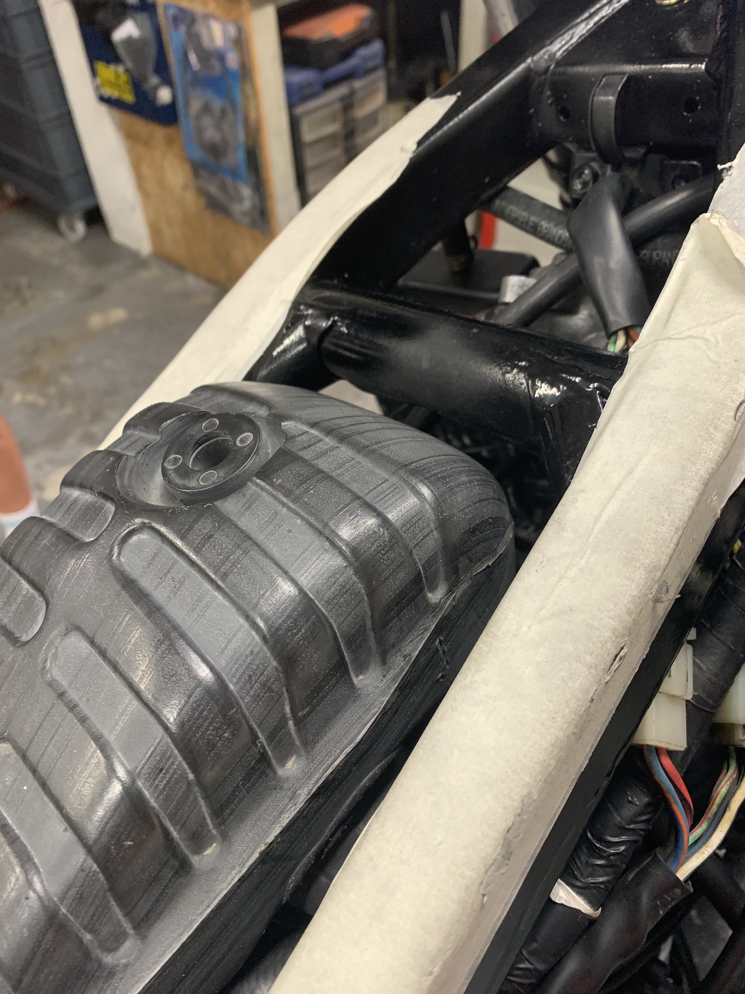

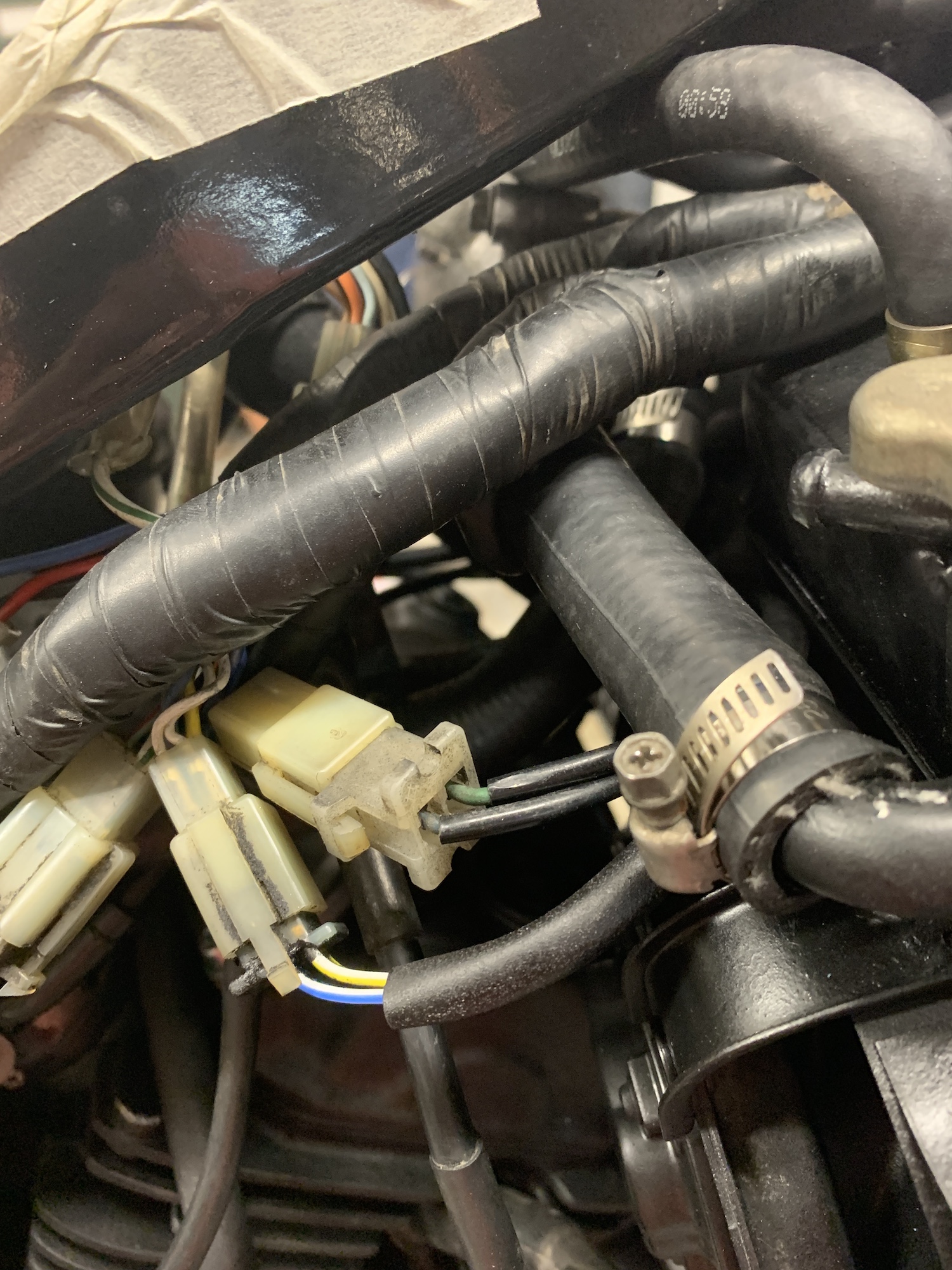

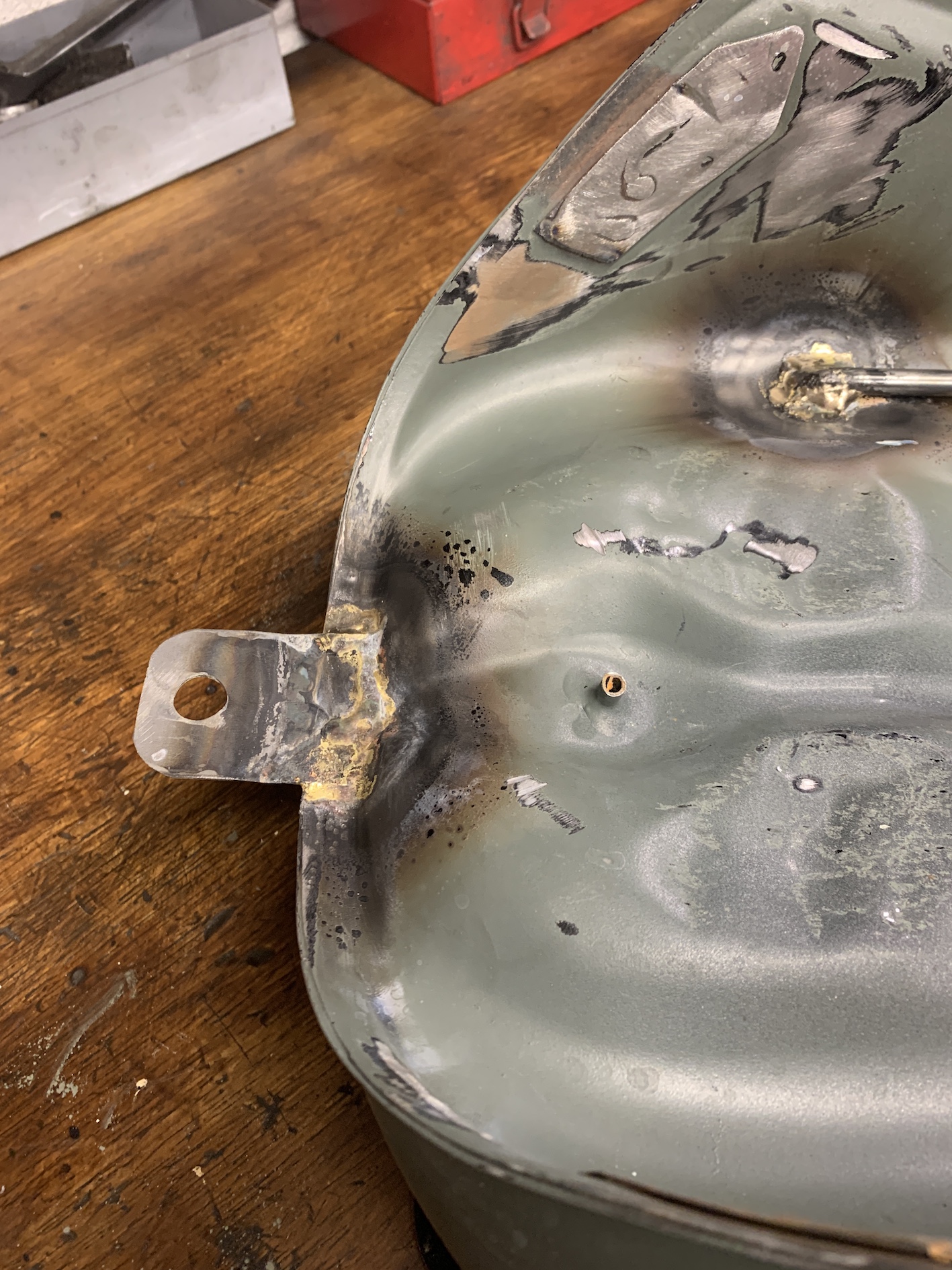

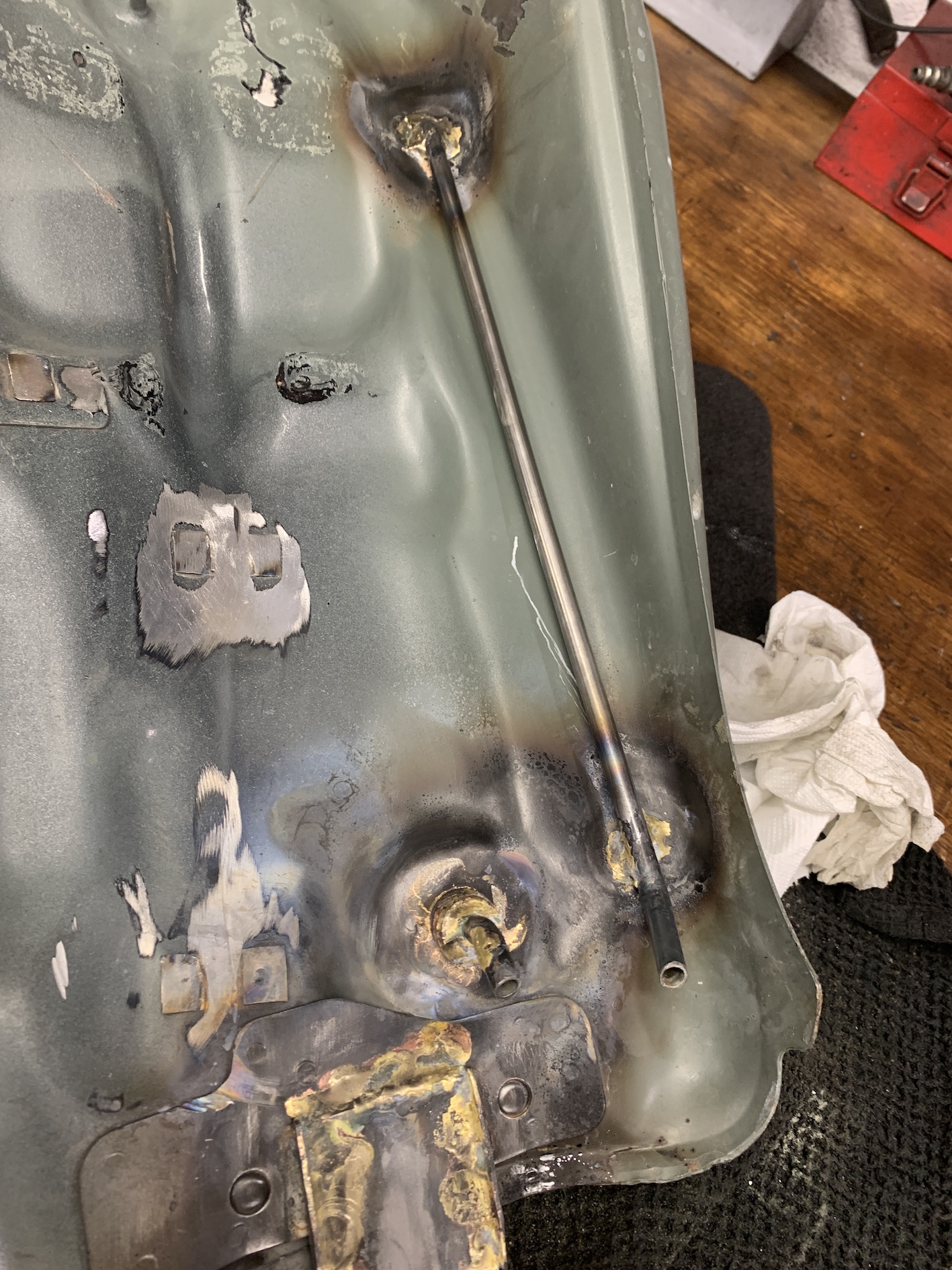

Donc, la suite. Mise en place d'un robinet d'essence avec réserve (parce que je me connais) qui me permettra d'aller à la pompe (maxi 35 km en France entre les pompes à essence), retouche des pattes de fixation pour que tout passe bien.
Robinet à fixer, et ça devrait le faire.
Le réservoir, après préparation, passera en peinture la semaine prochaine. Les trois couleurs Honda transalpines, ça va être très beau (je crois).
Messages : 10241
Re: MA Transalpine à moi
Belles brasures, ça avance :love

Message par monfraide83 »
Surtout, pas de fuites... On commence à en voir le bout.

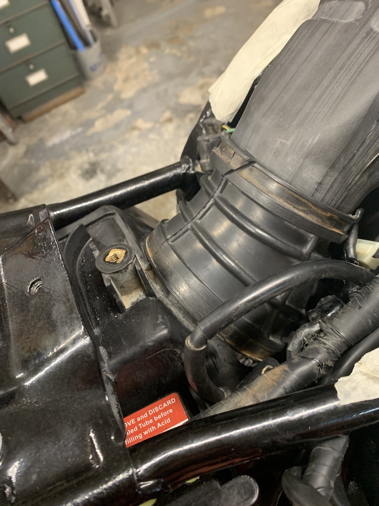

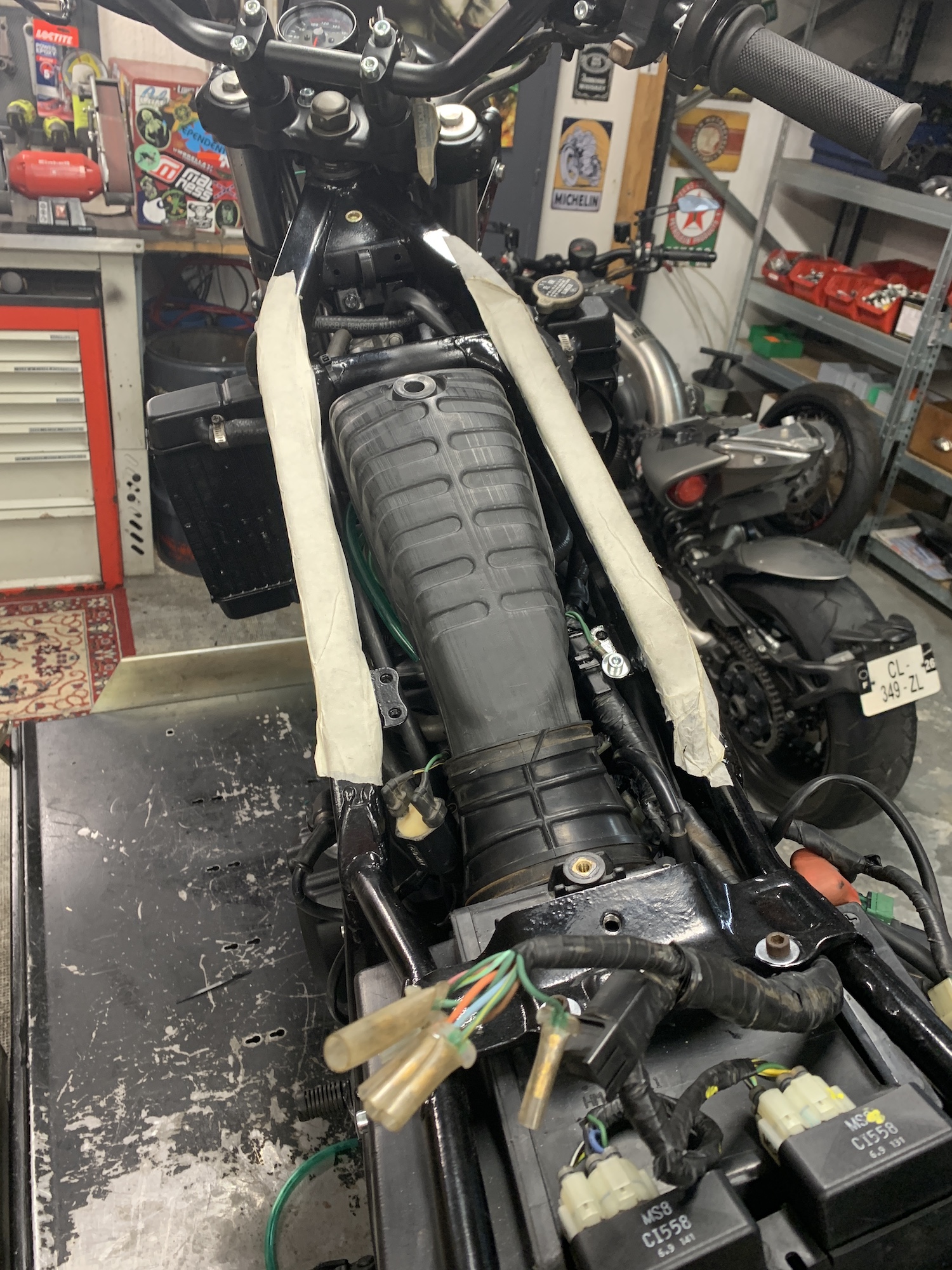

On bricole, on peaufine... Le réservoir part en peinture la semaine prochaine, et on va s'atteler à la selle...

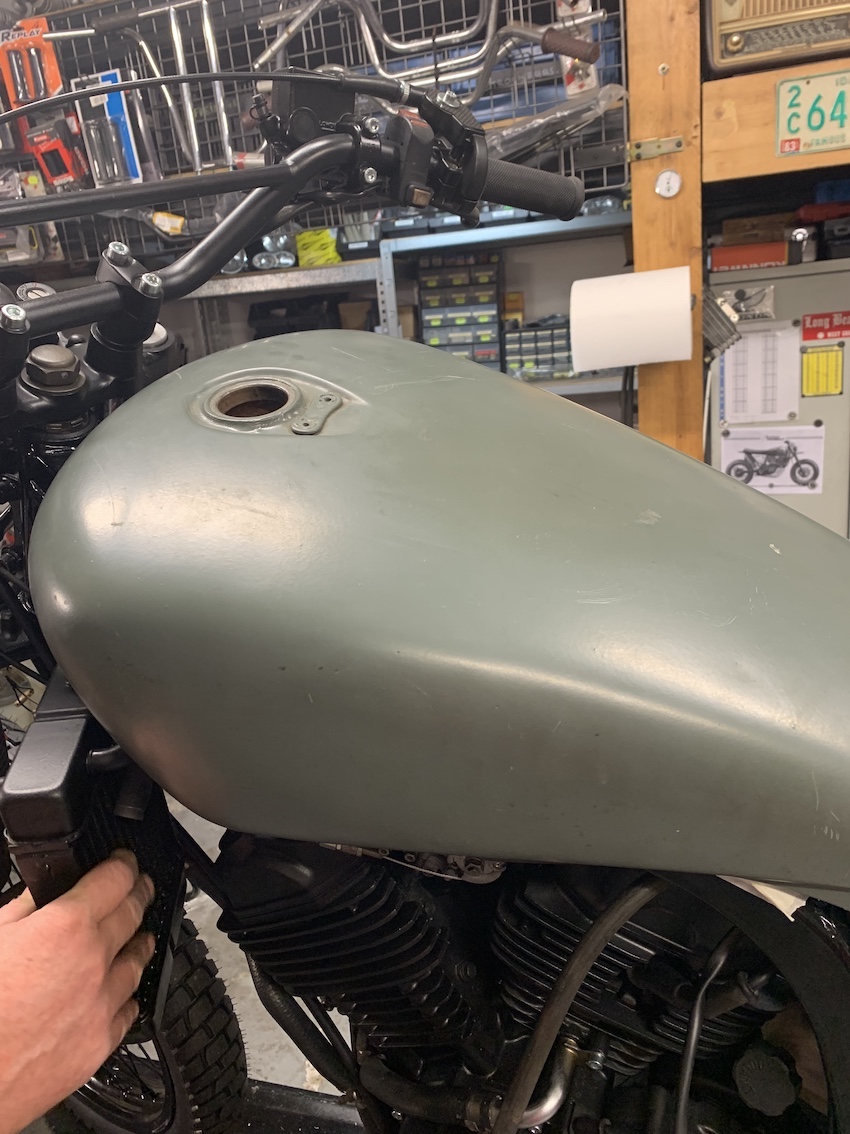

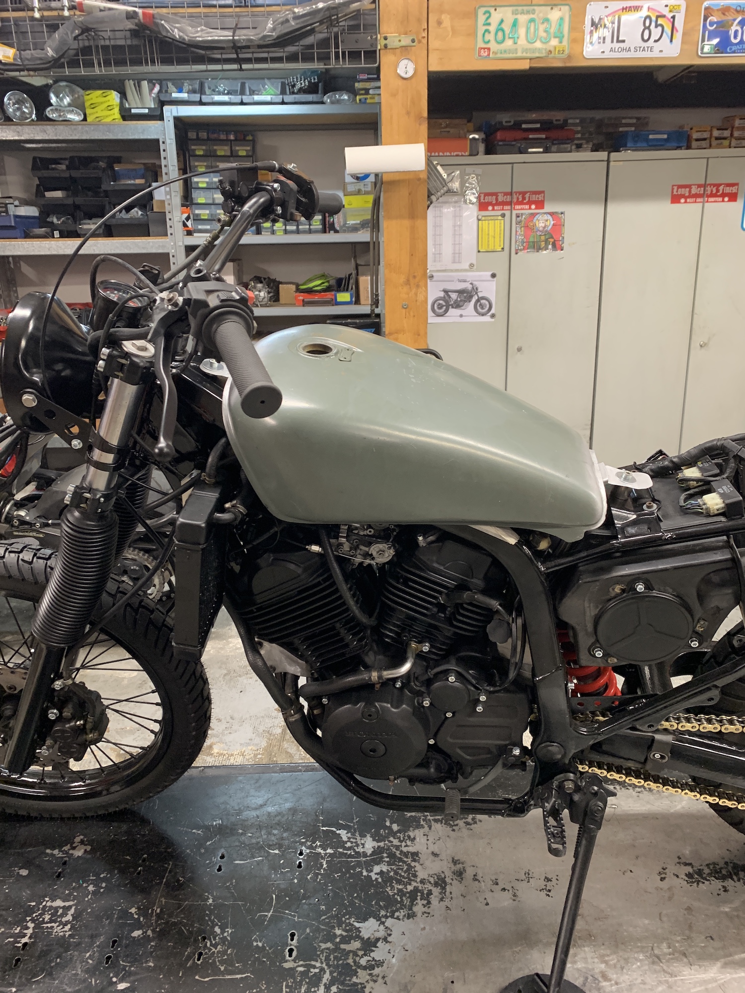

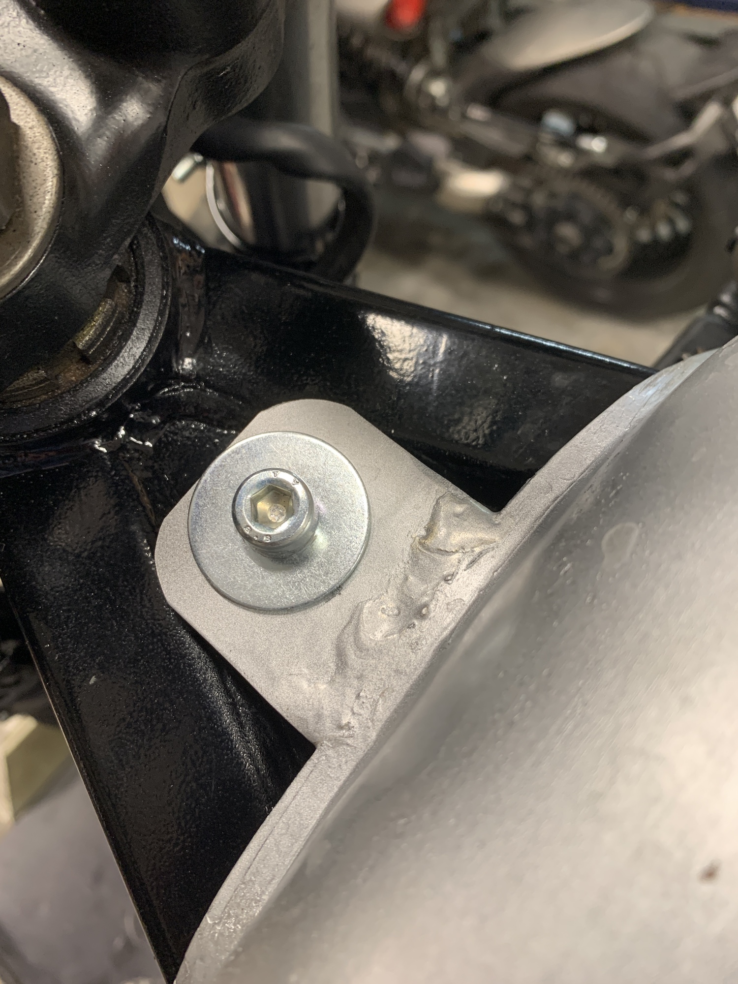

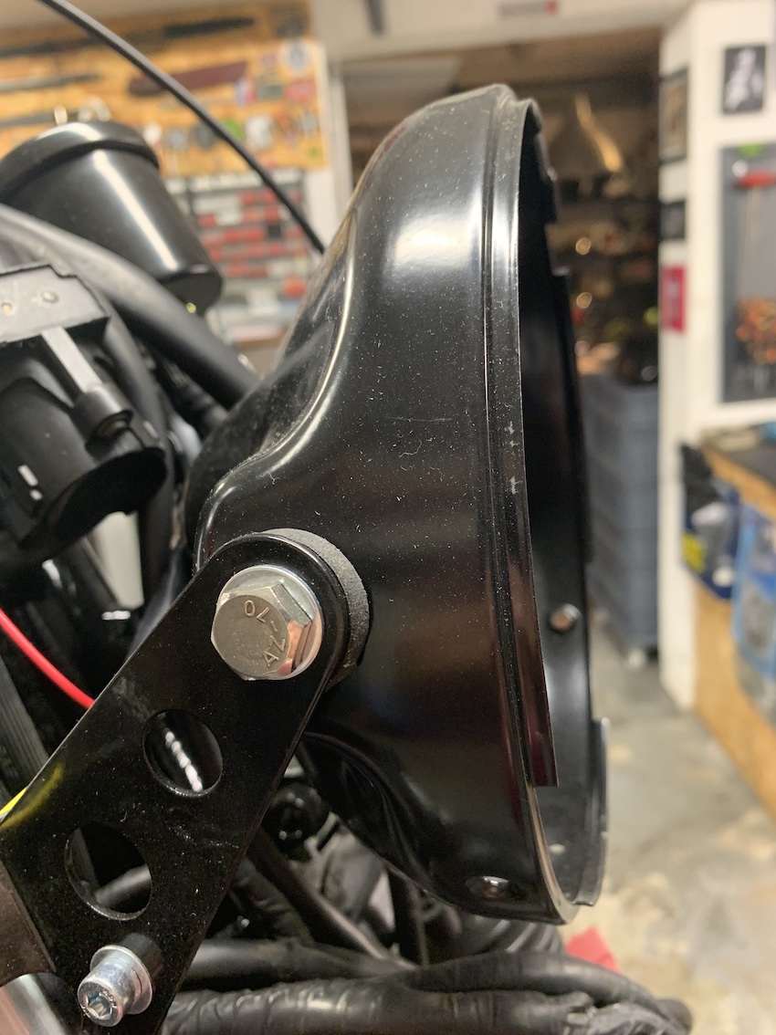

Quelques menus détails, à peaufiner encore.
Messages : 10241
Pas mal, tu vas mettre des silent-bloc ?
monfraide83
Messages : 37
Enregistré le : 28 juin 2021, 09:27
Localisation : Puget-Ville
Département : 83 Var
Ouep, nécessaire. Là, on a juste posé pour voir si le réservoir était à plat, ou presque, pour avoir une idée du "fini".
Messages : 49771
Sympa ! :bravo
Et sur les cotés pas besoin de fixer le réservoir?
La patte arrière risque pas de plier (le jour ou un stuntman va s'assoir dessus :mrgreen: )

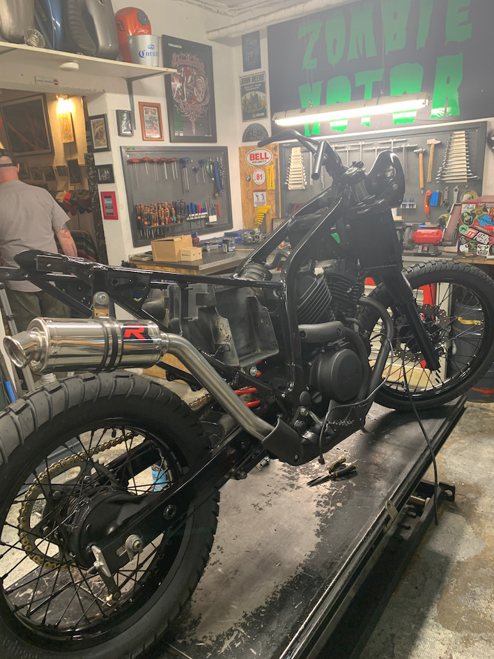

@Flan... Je pèse à peine 92 kg... Ça devrait le faire, et je fais pas de stunt :lol:
Pas besoin donc de fixer sur le côté, ça ne bouge pas. Elle part en peinture la semaine prochaine, à priori, et on va faire la caisse pour la selle en résine, avant de la filer au sellier. La boucle arrière est finie, je mets des photos demain. thx pour les encouragements...
