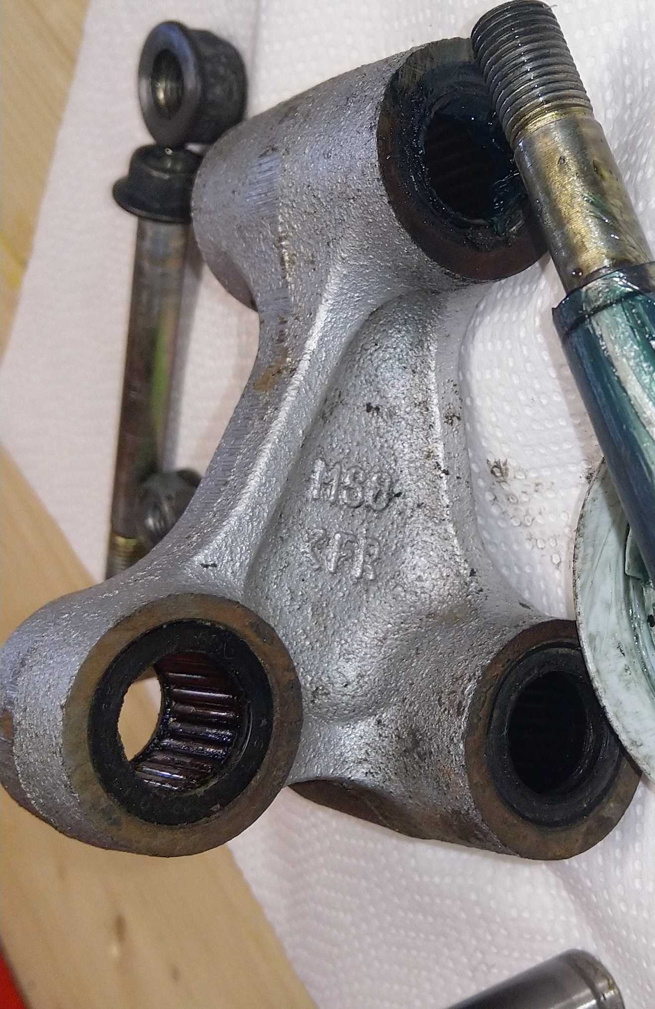

Basculeur de RD03, ça peut le faire, mais c'est quasi impossible à trouver.
Pour info, un basculeur de RD04 a exactement les mêmes entraxes, seul le diamètre du roulement à aiguilles côté amortisseur est différent, donc si tu trouves, prends bien les boulons qui vont avec.
Mais ça ne réhaussera pas ta machine, ça le remettra à la hauteur normale.
Si tu veux réhausser, il te faut un amortisseur plus long soit en le changeant, soit en changeant la chappe. Enfin. tu peux jouer aussi avec une bielette réglable.
Bon courage.
PS, y a moyen de réhausser, j'avais fait ça sur ma RD03, avec une chappe longue et des bouchons de fourche.

Hello,
Je sais pas si ca peut aider, mais de mon côté j’ai fait le montage avec un BO de 04 sur une Transalp PD06 de 91.
Voila mes essais :
- Avec basculeur d’origine c’était un vrai chopper, super bas et mauvais amortissement.
- basculeur de RD04 amortissement OK et un peu plus haut que l’origine, mais l’amorto origine touchait au niveau de la chappe
- amorto Wilbers, tout baigne et la moto est transformée

cematin
Messages : 609
Has thanked : 10 times
Re: BO d'@T sur T@ 91
Message par cematin »
mon basculeur ressemble plutôt à celui qui est noté pd06 1992 avec l'inscription MS8
ma config amortisseur origine
voici la photo de mon basculeur
Morbach
Messages : 8404
Message par Morbach »
17 août 2021, 08:08
En comparant les 2 photos, on sent bien que ton amortisseur est plus court que le mien.
C'est celui d'origine et il est pas écroulé :pasmafote
Mais pourquoi tu parles EMC alors que sur ta photo c'est un Showa ?
Je recommence:
-montage du BO avec l'EMC
-> amortissement nul et meule trop basse.
-> dans le doute je remonte l'origine et ... pareil > problème bien établi (vérif faite des longueurs des deux).
-> je remonte le cul de la meule en jouant sur le ressort et en durcissant à mort l'hydraulique en attendant de trouver la solution.
-> là dessus l'EMC a fini par pas apprécier le traitement et a fini par lâcher.
-> remontage de l'origine encore dessus actuellement (et il n'est pas écroulé du tout).
-> l'EMC a fait un stage reconditionnement entre temps et attend son remontage, mais j’attends une bonne solution (basculeur, autre ?) pour faire.
Et l'on voit qu'on a le même basculeur.
Modifié en dernier par Morbach le 17 août 2021, 14:33, modifié 2 fois.
Morbach
Messages : 8404
cematin a écrit : ↑
17 août 2021, 09:27
Oui c'est le même que moi et Marco.
