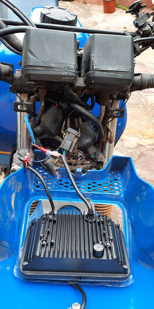

Bonjour
Je reprends ce sujet... Depuis j'ai commandé un phare 4x6" chez Alimachin et c'est la bonne taille : Seul problème mécanique pour le montage, il faut que je trouve un moyen de me passer des pattes de fixation du phare d'origine (entourées en rouge dans la photo ci-dessous) ou de les recréer pour adapter le nouveau phare : Comment faire :
D'un point de vue électrique ça fonctionne parfaitement. Si vous avez des conseils ou autre possibilité de fabrication d'un support adaptable, je suis tout ouïe !
- Faire un cadre support avec une imprimante 3D ? l'ABS risque d'être trop fragile, surtout pour une moto qui peut faire du TT et être secouée,
- Faire un cadre support à partir d'une plaque d'alu taillée ? Comment tailler la forme à l'intérieur ?
- Autre idée ????

Je sais plus qui avait récupéré le cerclage métallique qui comporte les fixations et y avait adapté le nouveau feu à led. Mais c'était pour du Honda.
As tu moyen de faire pareil et de désolidariser le cerclage de l'optique ?
De mémoire c'était des soudures par point à faire sauter et ne pas avoir peur de sacrifier l'optique... dommage collatéral

Y'a pas vraiment de cerclage sur cette optique, mais on peut très bien découper tout le tour de l'optique pour récupérer un "cadre" avec les fixations,
pointillés verts découpage à la Dremel Je ne sais pas si ça pourra passer autour du nouvel optique ... sinon il faut recréer l'équivalent

Autre idée, acheter du profilé équerre alu chez Bricomerdo, (je vois pas bien l'ensemble des fixations sur photos) et repositionner les pattes que tu fabriquent avec tes petites minoutes sur ton nouveau phare.
Voir si assez d'épaisseur de camelotte sur nouveau phare pour percer/tarauder ou écrou prisonnier afin de fixer ces pattes à l'dentique de ton vieux phare.
Si ailette de refroidissement à l'endroit de la patte à fixer, mettre à plat pour la partie fixation.
Re: 600 et 750: Adaptation de phares à LED
Il doit bien y avoir des points de fixation prévus sur le nouveau phare non ?

Si c'est comme pour les phares ronds vendu sur aliexpress, non il faut les coller au sikaflex

Donc ça vaudrait le coup comme je pensais de récupérer le cerclage (ou comme dit Marcopolo de s'en faire un à la Dremel à partir d'une épave de vieux feu) avec les fixations d'origine, et de joindre les deux à la Sikaflex.
Un peu comme @Tanxane ici viewtopic.php?p=618403#p618403

Oui j'ai lancé une recherche pour un vieux phares HS sur les forum XT où je suis inscrit...
Je préfère faire un truc réversible et garder mon phare d'origine intact.

Oui, je pensais à ça aussi. Voir à penser ton collage entre "cerclage" d'origine et feu chinois facilement séparable, dans le cas où tu aurais des modifs, réparations, remplacement à faire... Je ne vois pas encore comment, peut être en faisant en sorte de pouvoir accéder à la colle facilement avec une lame de cutter par exemple.
PS: Attention à bien repérer le haut du bas sur le feu chinois, j'en connais qui ont eu des soucis

En plus d'un collage, je pensais utiliser des "cavaliers" qui serrent mécaniquement le phare chinois et le cadre de récup.
Une fois ce montage fait, je pourrais échanger le phare chinois et l'original autant que je souhaiterai simplement par dévissage et "déclipage".

Perso, j'opterais pour la fabrication d'un cadre en cornière que je collerais sur le phare à la PU noire (c'est plus kustom kultur)

J'ai installé le même, et j'ai pas eu à coller. J'uste deux vis à défaire devant le phare. La mienne est de 90.
Charly, tu peux faire une photo de face de ton phare d'origine?
Le vieux phare ne serait pas soudé par la rouille au support?

Salut
Il y a une photo de face dans ce message.
Tu parles des deux vis de réglages ? Ces vis sont prises, côté optique, dans deux pattes métalliques soudées à l'optique.

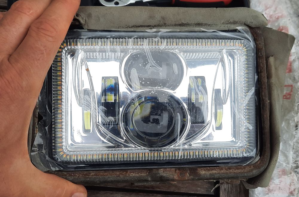

Merci d'avoir remonté le sujet. Je réalise que j'ai jamais postée la réalisation finale !!
J'ai finalement collé le phare chinois dans l'ancien cadre de phare d'origine avec du Sykaflex et l'ensemble se remonte très bien, sans modification de l'araignée ni de la tête de fourche, ce qui permet de remettre le phare d'origine (que j'ai conservé) en 10mn.
Voici le résultat (depuis j'ai démonté la rampe de LED disgracieuse qui ne servait plus) :
