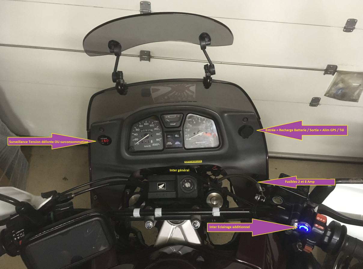

Tiens Titi, au passage, j'ai monté un voltmètre Chintok rond, visibilité nulle en plein jour avec les chiffres en rouge :pasmafote
il me semble que tu avais préconisé un modèle bien plus visible le jour ???
Si tu as l'info sous le coude, ça m'interesse :ouioui
Re: En panne de régulateur - [Rech] en prêt Espagne->Toulouse
Le rouge est un bon compromis pourtant. Le jaune aussi.
Le vert est bien le jour mais trop fort la nuit.
Le bleu c'est l'inverse.
J'ai celui là
De nuit, pas de problème pour voir la tension mais de jour :-[ , il faut que je me colle le pif dessus :roll:
Probablement l'implantation à gauche qui n'est pas vraiment top ! il faudrait l'avoir dans l'axe de vision de la route et orienté différemment (cadran plus orienté vers le visage)
