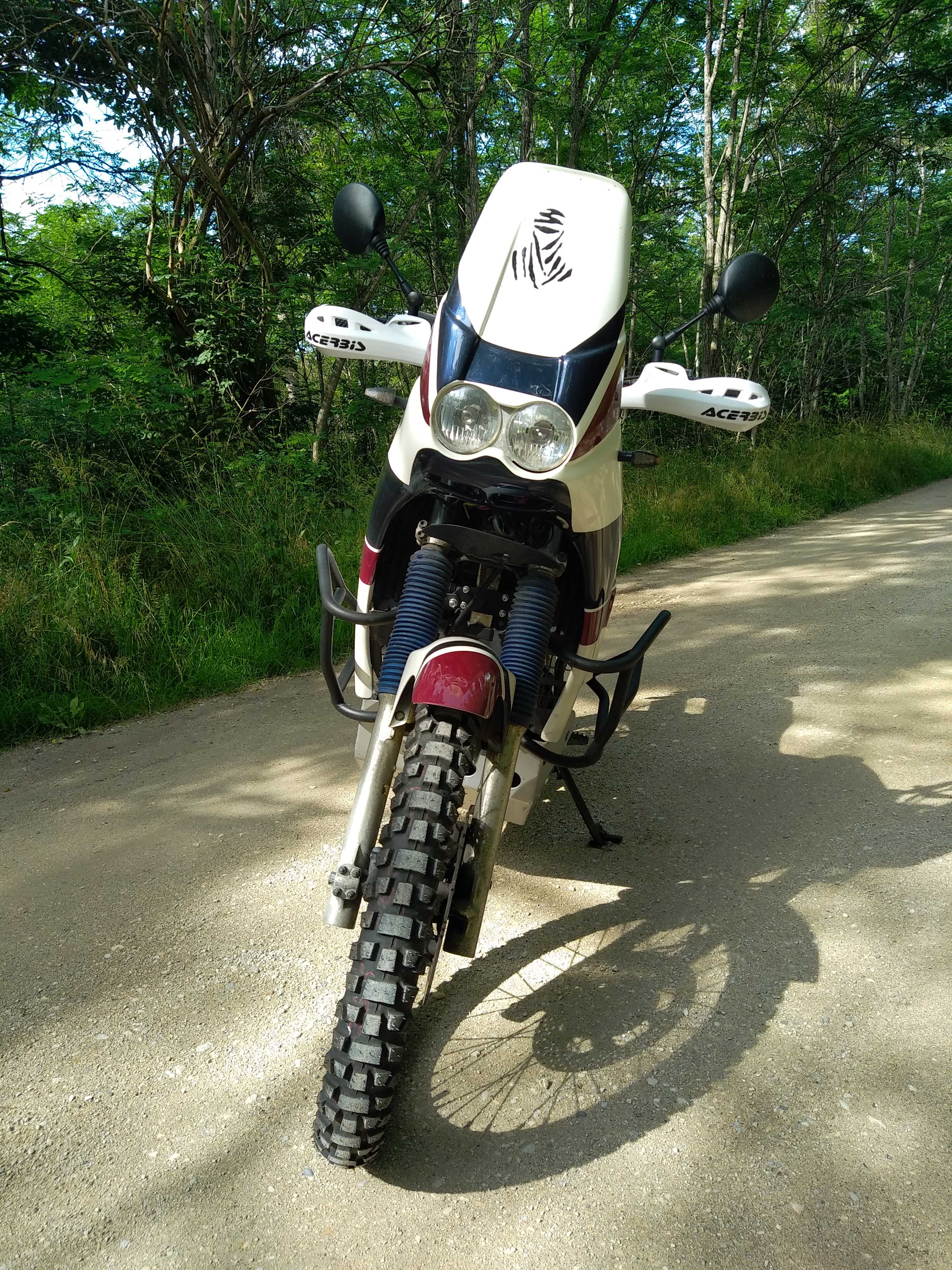

Bonjour à tous, je vous présente ma moto qui a trouvé une seconde jeunesse grâce à ce que j’ai pu lire dans ce forum. Je ne suis pas très actif mais je regarde avec grand intérêt ce qu’il s’y passe. Je suis l’heureux propriétaire depuis septembre d’un Transalp de 1987. Aimant bricoler, je me suis amusé à la fiabiliser et à la rendre plus « sexy ».
Les principales modifications sont :
Boîtier CDI Ignitech
Régulateur de tension Motoboxer
Sabot Motoboxer
Tête de fourche Boano
Crash bar Heavy Duties
Béquille centrale SW-Motech
Compteur numérique Koso
Cale pied enduro
Guidon gros diamètre
Interrupteur au guidon pour déclencher manuellement le ventilo
Prises usb et allume cigare
Train arrière avec amortisseur de RD03
Peinture faite par mon papa !
Reste à faire :
Refaire la housse de selle
Modifier le récipient du liquide de refroidissement car la durite de la cartouche de l’amortisseur gène
Monter la fourche de RD03 qui sera clapérisée
Monter le radiateur d’huile @T
Faire un tableau de bord propre
Est ce que quelqu’un parmi vous aurait la pièce pour adapter le radiateur d’huile @T sur un T@ ? Celle où vient se fixer le filtre à huile.
Savez vous si le garde boue avant d’un T@ se monte sur une fourche de RD03 ?
Ça m’a l’air compatible mais je n’ai pas essayé.
Si vous avez d’autres modifications à apporter à la moto n’hésitez pas à les suggérer.

Super boulot ! Elle est belle !
Combien de km le moteur ? (J’ai la même :love)

Jolie :love
mais d'accord avec Titi chaîne beaucoup trop tendue ! surtout avec un BO de rd03.
Tu as posé une transmission de rd03 j'espère avec chaîne en 124 maillons ?

Smylion a écrit : ↑
02 juil. 2021, 17:58
Ca s'appelle le distributeur je crois.
Il faut 2 pièces en fait, le distributeur et le manchon mâle/mâle qui va bien
Non j'ai pas.
Par contre j'ai un radiateur en stock dispo avec la tuyauterie.
Attention si tu montes le radiateur d'huile, ça va peut-être plus passer avec le sabot.
Je me suis fait avoir avec un autre modèle de sabot.
Smylion a écrit : ↑
Oui c'est bon :wink:

Elle a 36000km. La chaîne vient juste d’être montée avec le pignon du T@ et la couronne du RD03. Elle est trop tendue volontairement car sur le BO d'origine elle se détendait après le premier roulage. Je vais surveiller.

Merci pour les précisions, j'ai également le radiateur avec la tuyauterie
Messages : 10253
Re: Deuxième jeunesse pour Mamie Transalp
Ouais il est pas si facile à trouver ce distributeur, il faut trouver quelqu'un qui a un vieux moteur Africa pour pièces.
Autre info, le raccord mâle/mâle du carter Transalp, c'est pas du gâteau à enlever ! :ahhhhh
Heureusement j'avais la grande clé à griffes :chier et les encouragements de Stefter et Brunoma qui me disait que oui c'était possible :bravo fous les gars :pasfou
Ouf il s'est dévissé :oufff sinon c'était mort, j'avais plus qu'à changer de carters moteur.

Je verrai bien quand j'aurai trouvé le distributeur. Cette modification n'est pas urgente :wink: Je vais déjà vérifier que le radiateur passe avec le sabot.

Belle transformation et peinture sympa :love
Elle est prête pour faire du chemin :-D
Juste un petit détail si je puis me permettre, la plaque noir située au dessus des soufflets de fourche, je trouve que de face, ça fait pas raccord :pasmafote
Je n'avais pas remarqué ! En effet c'est mieux sans.
Il me reste plus qu'a travailler ma conduite off-road :-D

Du coup, en re regardant les photos, me vient une question.
Le garde boue avant est réhaussé, il tient avec juste une vis de chaque coté des fourreaux ??
Il n'est pas rehaussé (ou ça n'est pas moi qui l'ai réhaussé). Il est tenu sur les fixations d'origines. Il y a 2 vis sur chaque fourreau.
