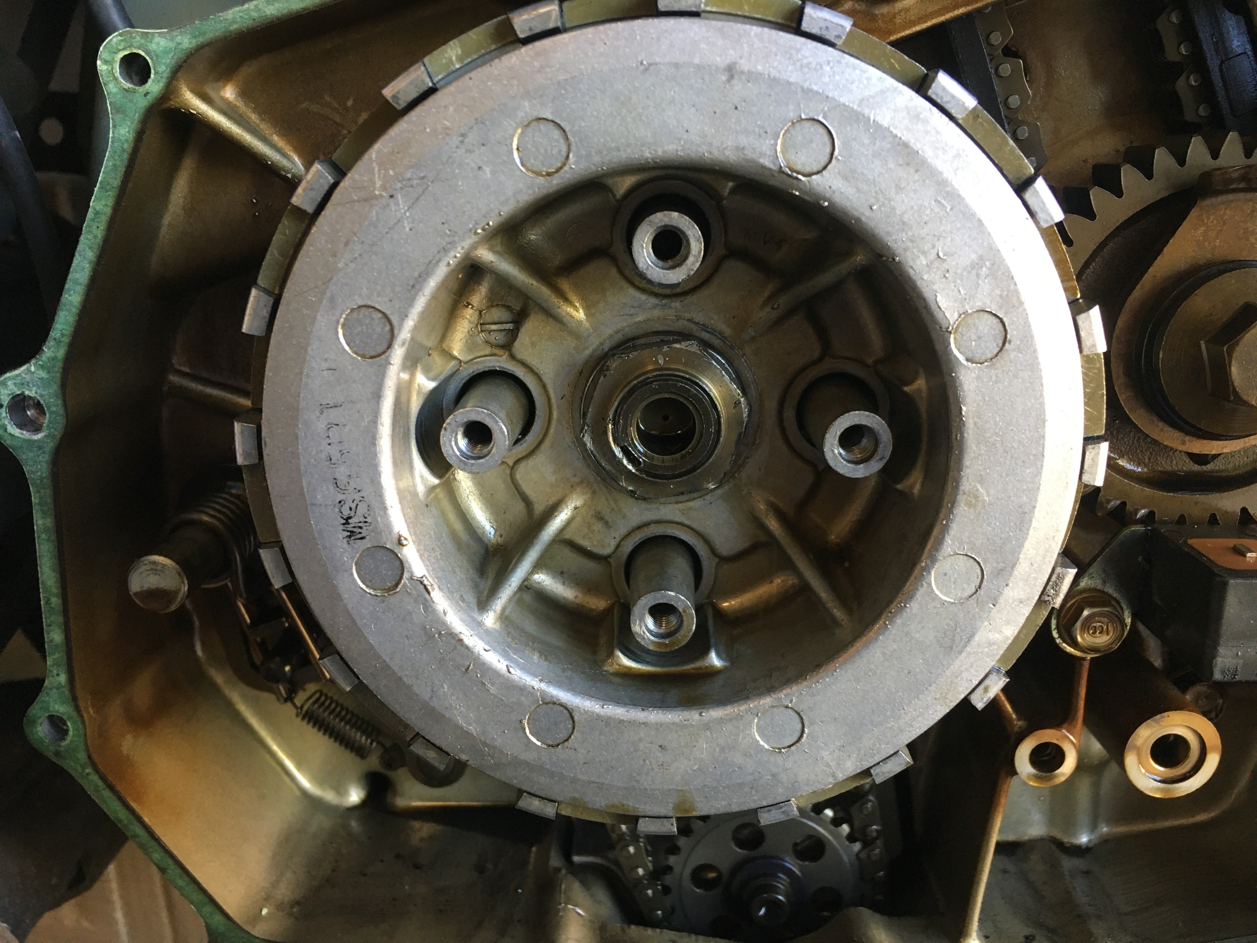

Salut à tous,
Je profite de ce post pour poser une petite question :
J'ai essayé de contrôler mon embrayage, mais je n'arrive pas à dévisser la vis de 27 qui maintient la cloche et donc les disques.
J'ai pourtant bien démâté la rondelle mais impossible de défaire l'écrou (même à la pèteuse)
Il y aurait quelque chose que je n'ai pas fait?
Je vous mets une photo du truc.
À l'aide
plus con tu meurs
oh il est mort !
Messages : 4970
Re: [EMBRAYAGE] changement
T'as lu au-dessus ? comment as-tu bloqué la cloche ? Normalement à la péteuse, il suffit de tenir la cloche à la main avec un chiffon, sinon, tu mets en cinquième et tu freines à fond de l'arrière.

Oui j'ai tout lu !!!
j'ai déjà essayé en 5 et en freinant (du haut de mes 90kg sur la pédale) et j'ai même acheté une clef spécifique pour embrayage.
Je comprends pas pourquoi ça veut pas venir
C'est pas un pas inversé?
plus con tu meurs
oh il est mort !
Pas normal.
C'est quoi ta péteuse ?
Avec ma péteuse pneu (pro) je tiens à la main et je ne démate même pas l'écrou !
Messages : 4970
A la clé à main, ça m'a pris 5 secondes à desserrer sans tellement forcer après serrage à la clé dynamo.

C'est une stanley pneumatique.
Mais j'ai enfin réussi à desserrer en alliant persévérance et outils spécifiques (pince à embrayage et péteuse)
L'ancien propriétaire avait du faire une connerie parce que le pas de vis de l'écrou est un peu foiré.
Je vais le changer dès que possible.
merci du coup de main

Il a dû serrer comme un butor... :shock:
Messages : 4970
ou serrer à la péteuse sans commencer à la main avant.
Messages : 9368
Been thanked : 68 times
Ça a dû être serré façon bourrin, je serres l'embrayage avec la clé dynamométrique :ouioui

C'est quoi une pince à embrayage?
Messages : 4970
Unee pince à bec étau pour serrer les disques entre les dents de la noix
