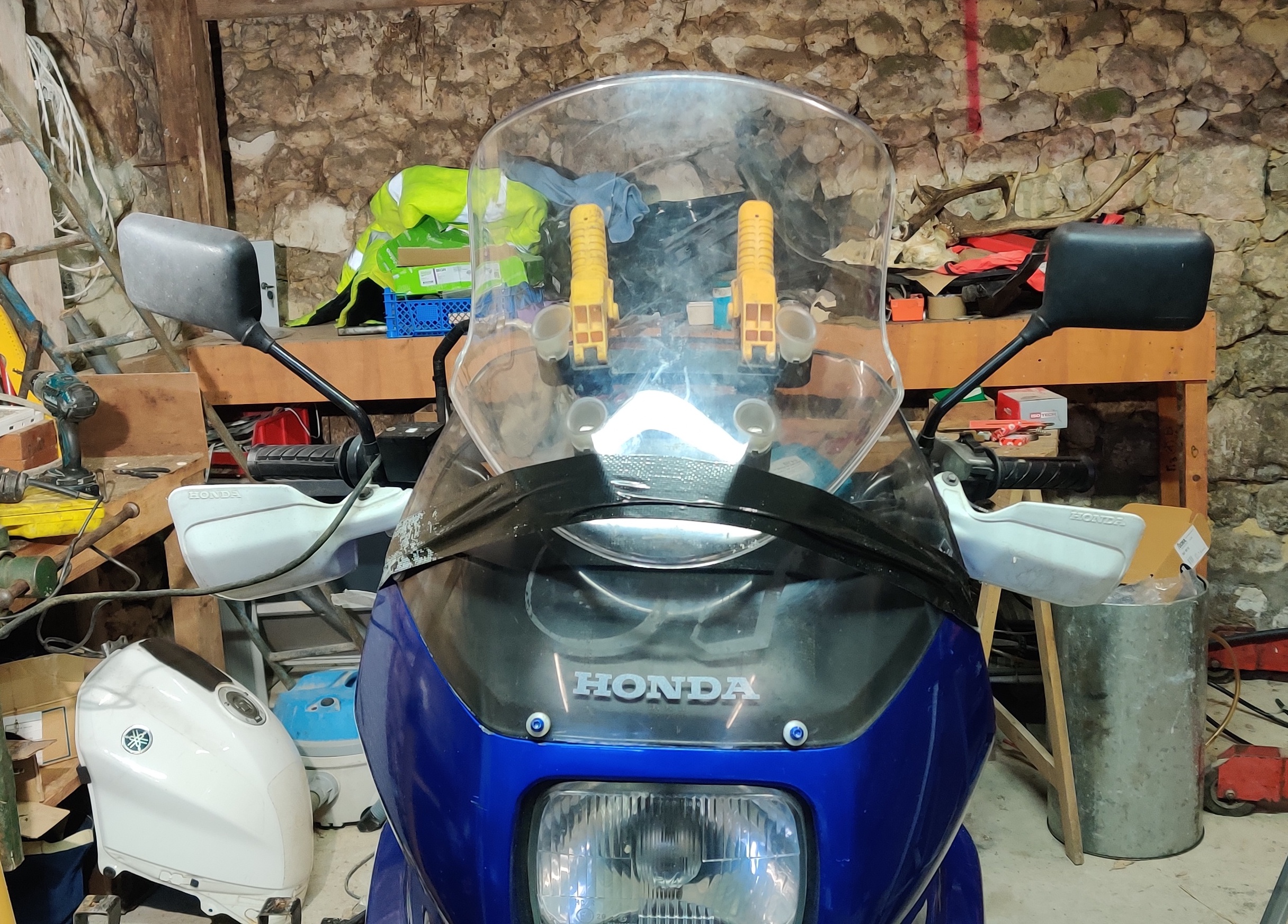

Salut à tous,
Je ne sais pas si c'est le bon endroit pour poster mais je voulais partager la fabrication d'une bulle haute maison (DIY comme disent les jeunes) à partir de matériau de récup et d'impression 3D.
En gros voila ce qu'il vous faut:
- Une transalp avec bulle d'origine
- Une vieille bulle suzuki(aucune idée du modèle?) qui traine depuis au moins 5 ans (Trèèèès important ça)
- Une imprimante 3D
- Beaucoup d'inconscience/insouscience/ce que vous voulez qui vous permette de percer la bulle d'origine sans sourciller
Le constat est simple: la bulle d'origine de T@600 (je ne sais pas pour les autres) a été dimensionnée pour des grands gabarits mais dans un autre référentiel que le notre. Du coup dès qu'on dépasse 1m57 elle ne sert plus à rien, voire pire, elle s'assure d'envoyer un flux constant d'air dans le casque. Il y a la solution d'acheter une bulle haute toute faite mais vu la spéculation qui est faite sur le marché de l'occasion et vu les prix neufs, j'avais pas envie de taper dans mon budget pour ça!
Bref, modélisation de deux supports et impression 3D, montage de ces supports sur la bulle rapportée puis montage de l'ensemble sur la bulle de la transalp.
Mise en place temporaire pour valider le concept:
Après quelques jours à hésiter, je perce, je perce pas... Je me lance et voila le résultat!
Je n'ai pas jugé utile de partager mes fichiers 3D ici mais si quelqu'un a le même modèle de bulle suzuki (peu probable) et veut se lancer dans le même montage (encore moins probable) je peux les poster ici!
Après 2 mois et presque 2000 bornes parcourues avec, ça n'a pas bougé et ça fait carrément bien le taff!
Je ne sais pas si ça restera comme ça parce que mon frère m'a fait essayé sa FJR et le confort est juste génial avec sa bulle de 50cms de large! Si j'en trouve une pour pas trop cher j'essaierai de voir ce que ça donne...A suivre!
L'avantage c'est l'espace entre les deux bulles, qui m'a permis également de bricoler un support de téléphone. Je vous partagerai les photos ici mais c'est à peu près comparable à l'android auto de l'@T (bon je m'emballe peut-être un peu...)
Suis-je le seul à faire ce genre de sabotage ?

Re: [RETEX] Fabrication d'une bulle haute T@, 2000 bornes plus tard
Nan t'inquiètes, plusieurs l'ont fait et c'est très efficace, mieux qu'une bulle haute qui créée des turbulences et ralentit la moto.
Pas mal
Et donc tu n 'as pas percé, tu as collé ?motorbikepacker a écrit : ↑24 mai 2021, 10:48Après quelques jours à hésiter, je perce, je perce pas...
Me voila rassuré haha!freelectron a écrit : ↑24 mai 2021, 10:55Nan t'inquiètes, plusieurs l'ont fait et c'est très efficace.
J'ai percé! La bulle haute est fixée sur les supports, les supports sont fixés sur la bulle bassemarcopolo a écrit : ↑24 mai 2021, 10:58Et donc tu n 'as pas percé, tu as collé ?motorbikepacker a écrit : ↑24 mai 2021, 10:48Après quelques jours à hésiter, je perce, je perce pas...
T'as vu les liens que j'ai posté ?
- Messages : 10253
- Has thanked : 149 times
On ne voit pas les vis sur tes photosmotorbikepacker a écrit : ↑24 mai 2021, 11:02J'ai percé! La bulle haute est fixée sur les supports, les supports sont fixés sur la bulle bassemarcopolo a écrit : ↑24 mai 2021, 10:58Et donc tu n 'as pas percé, tu as collé ?motorbikepacker a écrit : ↑24 mai 2021, 10:48Après quelques jours à hésiter, je perce, je perce pas...
Ah oui pardon! J'ai hésité avec cette solution du déflecteur effectivement mais ici mon idée était vraiment de ne pas mettre un centime! Après pourquoi pas rajouter encore un déflecteur au dessus haha
Parfait, c'est que j'ai bien fait mon boulot (ou mes photosmarcopolo a écrit : ↑24 mai 2021, 11:31On ne voit pas les vis sur tes photosmotorbikepacker a écrit : ↑24 mai 2021, 11:02J'ai percé! La bulle haute est fixée sur les supports, les supports sont fixés sur la bulle bassemarcopolo a écrit : ↑24 mai 2021, 10:58Et donc tu n 'as pas percé, tu as collé ?motorbikepacker a écrit : ↑24 mai 2021, 10:48Après quelques jours à hésiter, je perce, je perce pas...![]()
