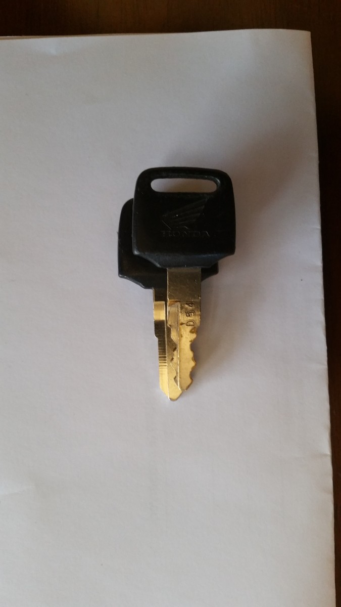

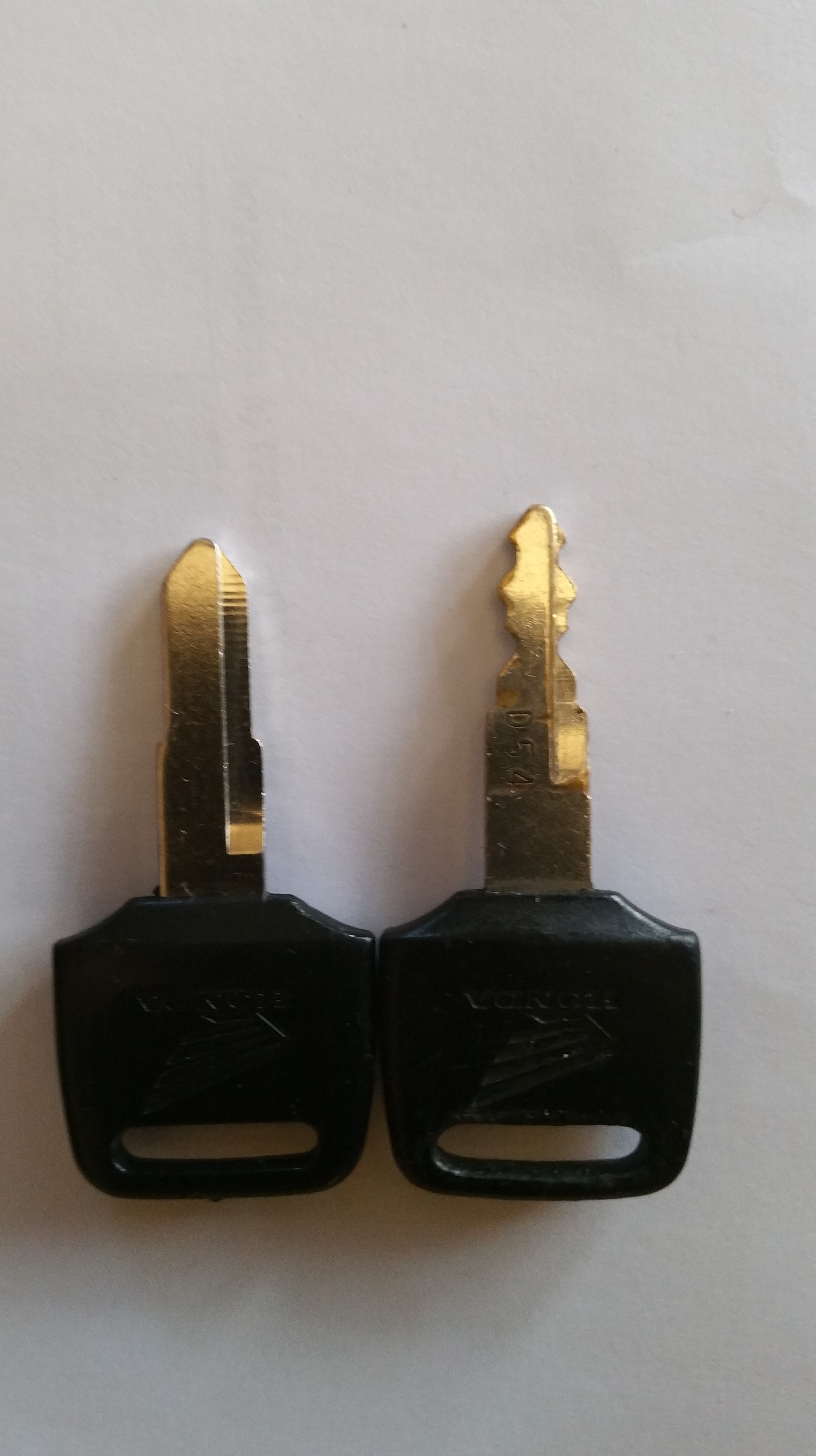

Re: Refaire une clé ?
Avec la référence Honda de ma clé 35122-KW3-771 j'ai commandé cette clé https://fr.aliexpress.com/item/32965744 ... web201603_
qui semblait aller pile poil.
Après l'avoir bien ausculter il y a une différence de longueur, mais c'est peut être jouable chez un très bon cordonnier.
Je m'explique et vous montre en photos:
Donc longueur totale c'est -4 ou 5mm, mais cette différence est surtout sur la partie haute. Si je prend la partie ou les cannelures commences ça peut le faite.
Vous en pensez quoi du truc?
Je penses que c'est faisable
il faudrait que tu mesures le jeu qu'il reste avec le bas du plastic noire de ta clé d'origine et le contacteur à clé lorsqu'elle est en position contact (enfin insérée dans le contacteur) c'est à cet endroit que les 4 mm risquent de te manquer.
la chinoiserie est plus courte mais le pré- usinage semble bon.
Un coup de drémel dans la partie plastique de la clé vierge permettrait de retrouver les mm manquants
