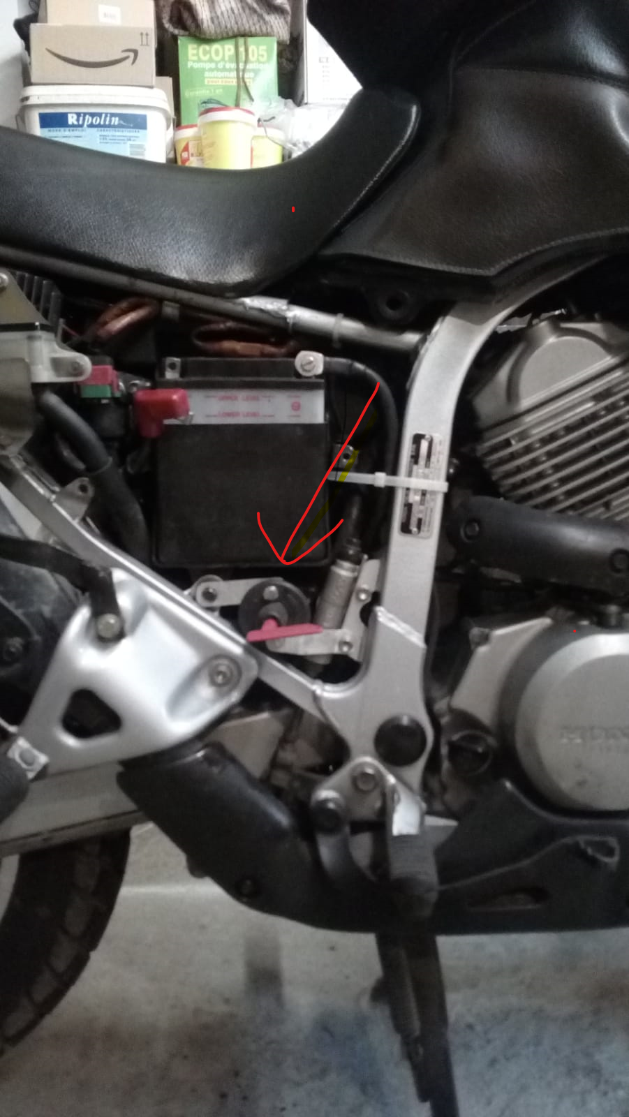

salut franck
tout simple
j'ai intercalé un coupe batterie entre le moins batterie et la masse raccordée au bloc moteur
matériel chez Wilmot à Fontaine notre Dame 59400 près de cambrai coupe batterie câble et cosse
en plus sur transalp il y a juste la place sur le coté sous la batterie
voir la phjoto si çà marche

Fais gaffe @patrick , il y a un sniper qui vise ta selle :shock:
:wink:

Re: Soucis demarage 700 Transalp
Message par patrick »
en effet j'étais trop concentré sur ma super très belle flèche çà craint pour ma selle
