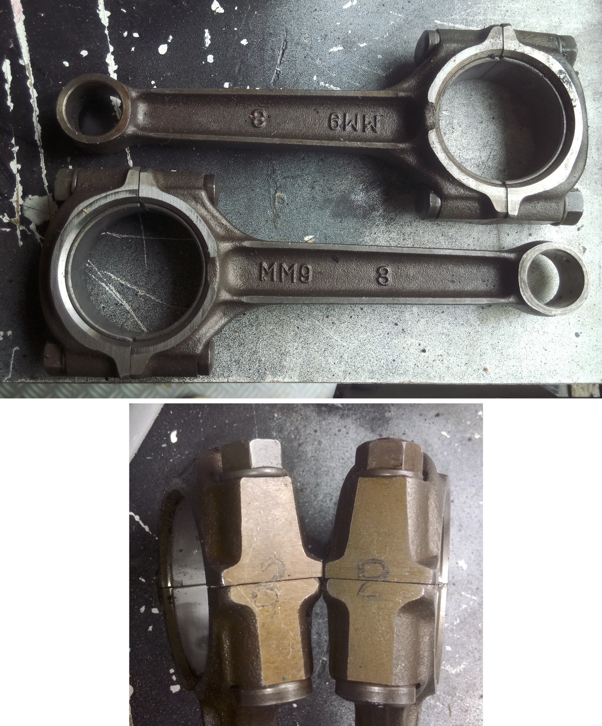

je suis en train de refaire le moteur de ma 600 PD06 de 1988 .
mais j'ai une bielle qui a la tête de bielle bien usée....et donc du jeu avec l'axe de piston.
mes bielles actuelles , sont des "repères" 1. j'ai dans mon stock de pièces une bielle ,( moteur même année ) , mais avec un repère 2.
Les 2 vilos (actuel et vilo "stock") sont identiques , avec repères 2 - A - 2 .
La question est : Est ce que sur le même vilo , je peut monter une bielle 1 et une bielle 2 ?
Bien sur en mettant des coussinets neufs ET adaptés à chaque type de bielle !!!
J'attends vos avis !!!
Et si ce n'est pas possible , qui peut me trouver une bielle d'occase ,en BON ÉTAT
