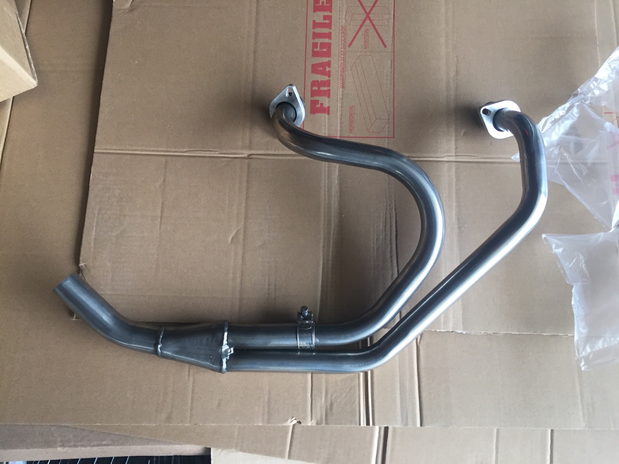

Livraison du jour.
Messages : 49213
Been thanked : 103 times
Re: La mémère à Niko en cours de "ralyfikassion" !
C'est beau comme plomberie :love
Tout inox ? Tu as mis une référence quelque part?
Ptyniko66
Messages : 378
Localisation : Soixante-Six
Message par Ptyniko66 »
04 mars 2021, 17:15
Oui c'est le collecteur inox vendu par OTR.
Ca a l'air plutot pas mal. A voir au niveau du montage ce que ca dira...
Et hâte qu'il brunisse un peu... :love :love :love
Ca ira bien avec le ARROW Dakar lui aussi tout inox.
