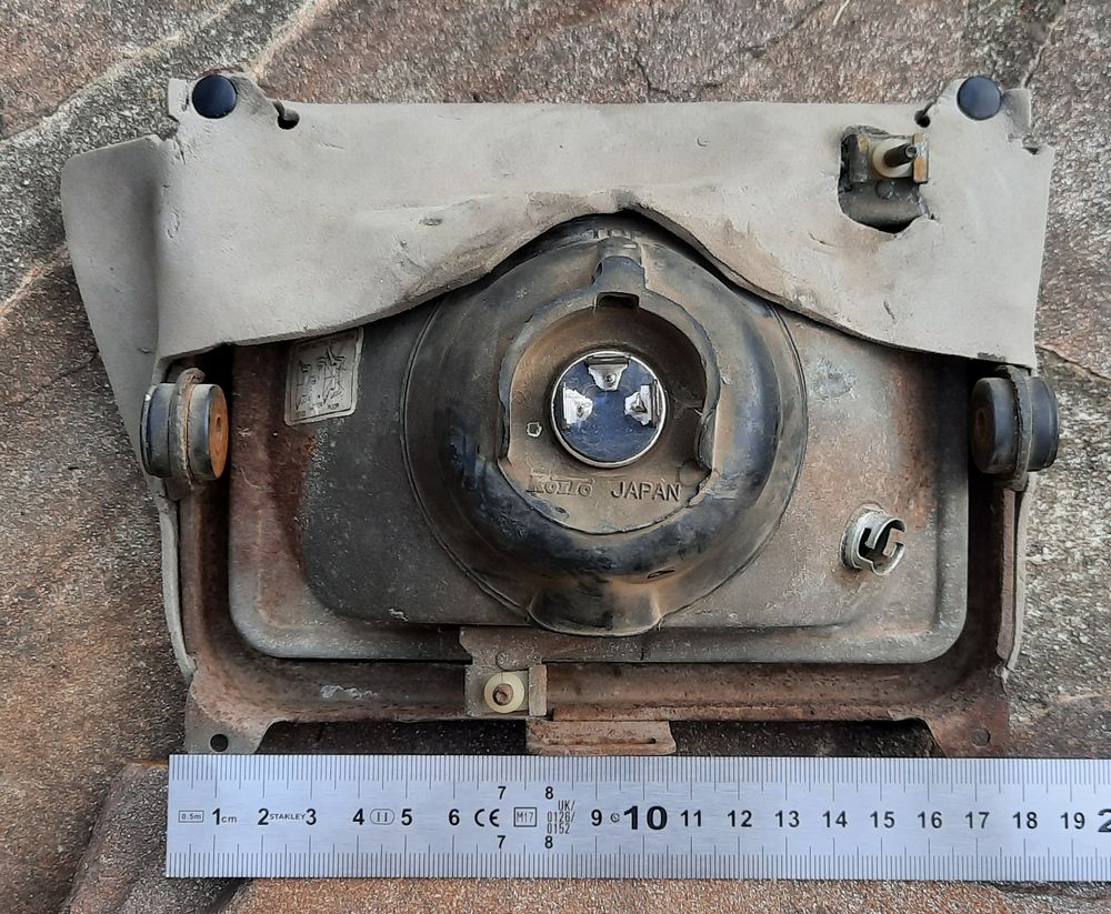

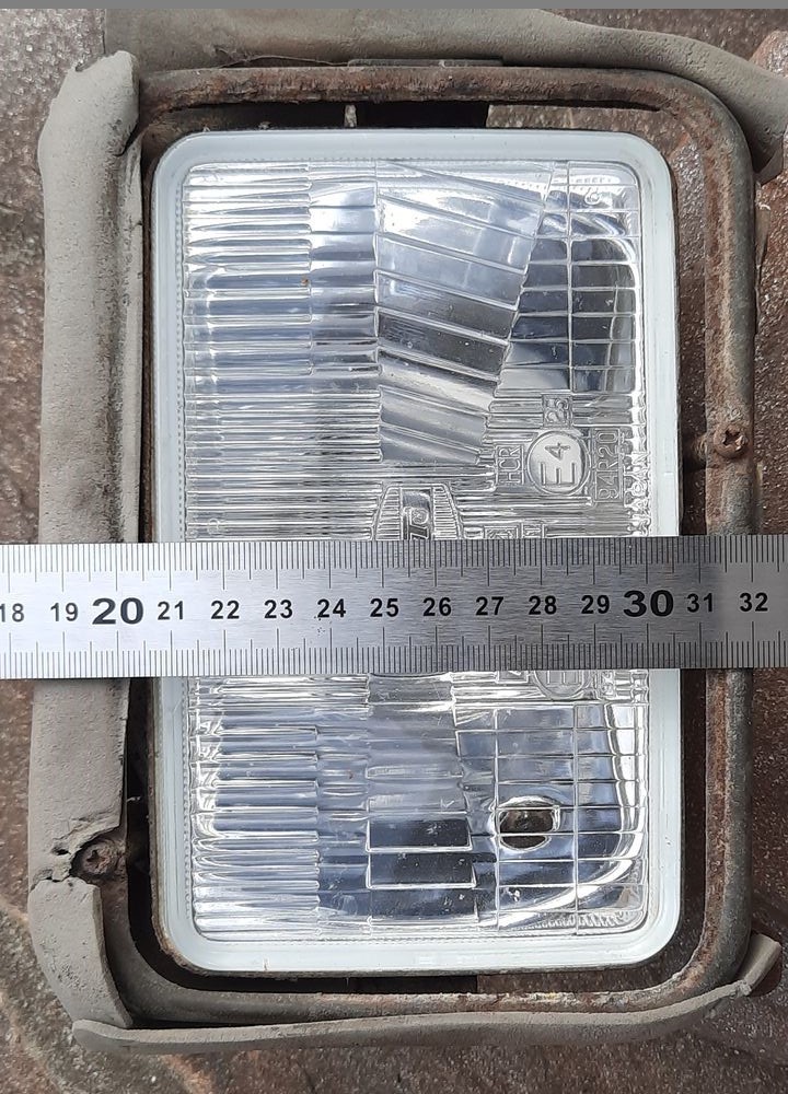

Je cherche à savoir si je peux adapter ce phare de Jeep dans une Ténéré XT600Z (série 1VJ), dont l'éclairage n'est pas la grande force. Impossible de mettre une ampoule à LED sur cette moto, car je n'ai aucune place dispo DERRIERE le phare. En revanche le remplacement du bloc phare par celui de la Jeep serait intéressant.
@cematin, @Nicolas08, @Tanxane (ou d'autres personnes !) pourriez vous me dire SVP si le phare de vos Transalp avait des dimensions similaires à ceci :
Je ne fais aucune confiance aux dimensions données sur le site chinois...
Merci pour vos retours !
Re: 600 et 750: Adaptation de phares à LED
T'as bien raison, je viens de recevoir ça,
https://fr.aliexpress.com/item/1005001864224030.html?
Bon ok c'est ma grande faute ! C'est spécifié en pouces et, perdu entre les 20 liens du même genre, j'avais pas tout lu. c'est bien marqué pour ford et chevrolet, pas jeep.
Bref, c'est un peu trop petit. :oops: Genre 1cm de vide tout autour.

Le phare a led que j'ai commandé est prévu pour une moto sur Ali
Et non pour une jeep ou autres voitures
Au niveau largeur et longueur ce sont les dimensions d'origine de l'optique de la t@
Je vais le démonter pour te faire les photos
cematin
Messages : 609
Has thanked : 10 times
Message par cematin »
voici les mesures de l'optique à led
dis moi si cela convient avant que je la remonte dans le support
la longueur hors tout de l'optique
la largeur hors tout
le rebord qui permet de mettre de mettre le contour pour fixer l'optique dans son support je dirai 0.7mm
la profondeur, j'ai fait la mesure de façon à pouvoir calculer la partie qui dépasse une fois l'optique installée dans le support
les données fournies par aliexpress je trouve que ce n'est pas déconnant des p'tites différences
