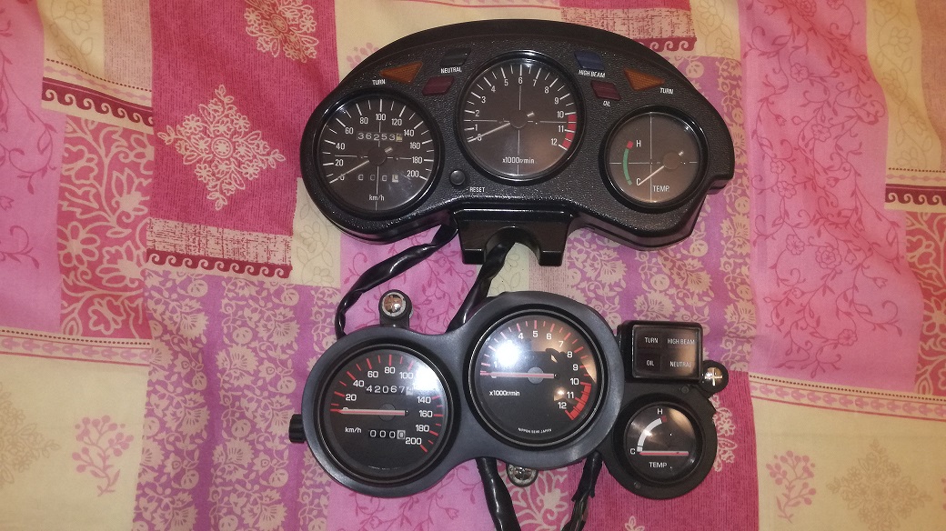

voila je compte monté un bloc instrument sur mon 350 rdlc de 1984 qui possède sur le tableau de bord des témoins de clignotants pour chaque cote, sur le modèle
d après 1985 un seul témoin pour les deux coté
sur le faisceau de tableau de bord pour l ampoule gauche j ai un fils de masse noir et un fils marron , pour l ampoule droite j ai un fils noir de masse et un fils bleu
ma question est comment faire pour que l ampoule unique du témoin de clignotant fonctionne quelques sois le coté que j utilise
perso je pensé mettre les deux masses ensemble et les deux de couleur ensemble, mais je suis pas doué en électricité
merci d avance
merci d avance
