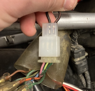

Pour info, j'ai fait un shunt du contacteur béquille comme le tien sur la mienne, et avec le voyant allumé comme toi il me semble qu'il n'y avais pas d'allumage !
Je ne me souviens plus du branchement que j'ai fait, mais il n'était pas très naturel pour avoir voyant éteint + allumage.
C'est exact, pas d'allumage, mais j'ai trouvé le problème qui se situait devant. Deux fils noirs et jaunes seuls, j'avais inversé, du coup, le contacteur fonctionne maintenant.
En fait il y a un repère rose sur le fil noir et jaune du faisceau allemand qui correspond au fil rose qui va à l'ampoule béquille Il faut le savoir :roll: et l'autre fil noir et jaune seul est celui du compte tours.

C'est bizarre, j'ai l'impression d'avoir le même shunt que toi sur le contacteur de béquille, et chez moi le voyant ne s'allume pas.
c'est normal le rose n'est relier a rien c'est celui qui va au voyant de bequille!
Le voyant s'allumait parce qu'il était relié au fil qui va au compte tour

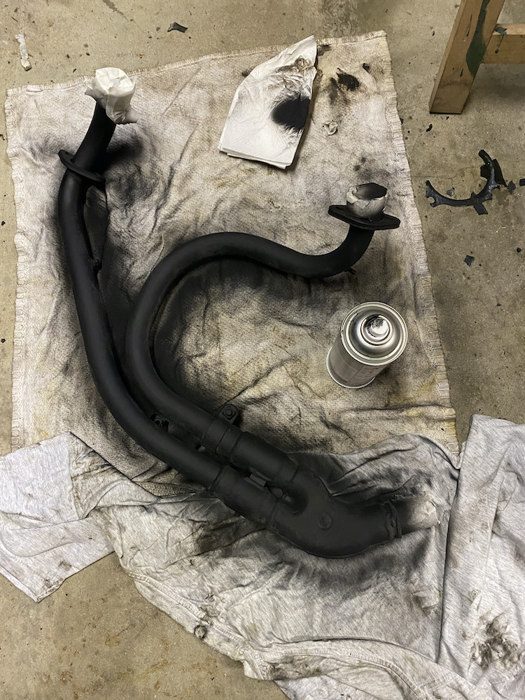

Alors, je continue la restauration par le collecteur.
Un bon coup de dégraissage suivi de peinture haute température, il a bonne allure.

Re: Mon patron est débordé
Faut pense à cuire un peu la peinture en faisant circuler de l'air chaud (décapeur).

J'ai cru qu'il manquait le raccord mâle du collecteur, mais non c'est que tu l'as camouflé en blanc sur fond blanc :lol:
Pour peindre ce genre de pièce, je l'accroche à un fil de fer et faire tourner pour répartir uniformément :wink:
Mini cabine de peinture avec un grand carton plié à 90° verticalement plus un au sol, pour éviter d'en mettre partout.

TiTi a écrit :
08 févr. 2021, 19:30
Merci du tuyau, je n'y avais pas pensé thx
C'est certain que c'est mieux de faire cuire avant de remonter.
marcopolo a écrit :
08 févr. 2021, 20:05
Non il ne manque rien :lol: je l'avais monté à blanc sans les joints pour la faire craquer, mais sans joint et sans pot, je réveille tout le quartier.
Bonne idée ta mini cabine, mais malgré la taille de mon sous sol, je manque de place :lol:
Il faut dire qu'il y a 1 voiture, 4 motos, un moteur en cours de réfection, des pièces pas encore montées, une tondeuse, une mobylette, 6 VTT et la totalité du mobilier de l'appart de ma fille cadette :roll:
Du coup, j'en suis réduit à peindre au sol :-[

Pour la peinture du collecteur , j'ai fait aussi le coup du décapeur thermique , en plusieurs fois pour ne pas faire cloquer la peinture .
Ensuite , au démarrage de la moto , laisser chauffer doucement jusqu'a ce que la peinture fume et arrêter la moto.Recommencer plusieurs fois jusqu'a ce que la peinture ne fume plus , ensuite , pas de problème , ca tiend ! Peinture haute température en bombe de chez Leclerc , pas chère et pour le moment , fait le job.

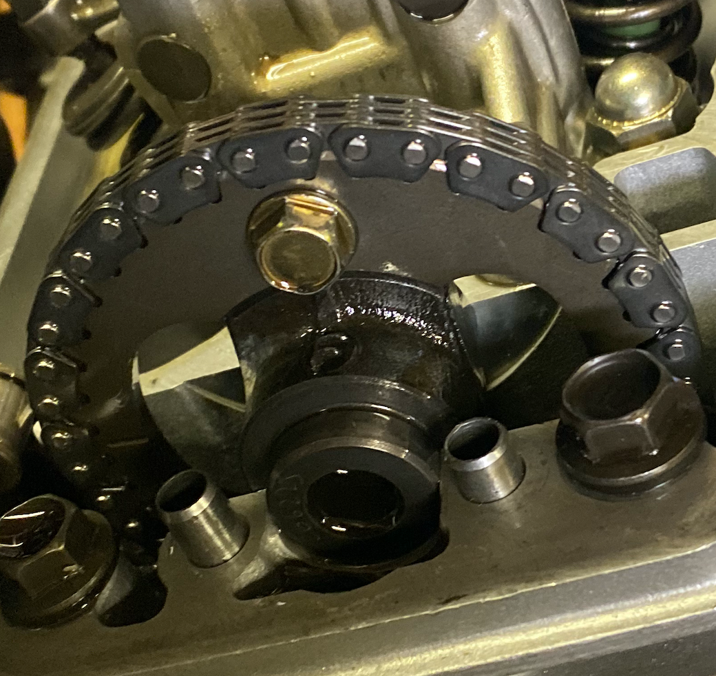

Voir la photo ci dessus en sachant que c'est le cylindre arierre.... :chier

Principe du 4 temps, t'as une chance sur deux. Cela sera pas le premier et dernier. C'est pas un critique

m'enfin meme moi je l'avais pas encore fait celle là.. :ouioui
mais ça explique tout les arbres avant arierre tournent dans le meme sens ,leur cames de ce fait inversées!
si tu les intervertis ,ils aspirent par l'echappement et soufflent dans l'addmission,de ce fait l'essence ne rentre jamais à moins d'etre projeter comme lors de l'utilisation du dégraissant frein...
m'enfin c'est resolu ! elle devrait demarrer dans la semaine... :ouioui
Moi j'ai chauffé progressivement au décapeur thermique jusqu'à 600°C, dès que j'ai démarré ça a fait quelques bulles en sortie de cylindres, et ça a craqué au bout de quelques jours d'utilisation. Jamais réussi à faire tenir cette saloperie de peinture. Peinture HT pour pôele à bois 900°C de Leroy. Vous en avez des mieux ?
Pour ma part, le collecteur et le silencieux ont été traités par un primaire antirouille K Auto à base d'époxy après sablage. Puis peinture haute température achetée à Axion à 2 francs six sous.
J'ai laissé séché un bon mois avant remontage puis monté en température à 2 ou 3 reprises avec déclenchement du ventilateur.
Je roule depuis un mois, pas de problème à ce jour. A voir dans le temps pour le collecteur.
Peinture haute température pour barbecue, ça tient parfaitement.

Montludo a écrit :Pour ma part, le collecteur et le silencieux ont été traités par un primaire antirouille K Auto à base d'époxy après sablage. Puis peinture haute température achetée à Axion à 2 francs six sous.
Ah, peut être le sechage alors, moi dès que c'était sec au toucher j'ai mis en température au décapeur et remonté juste après sur la moto puis démarré...
