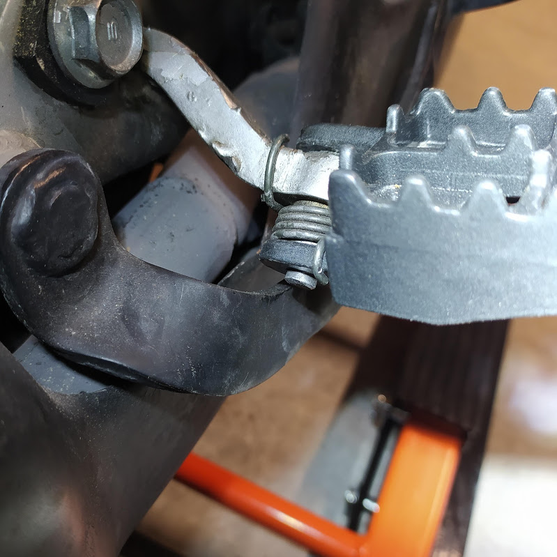

Aujourd'hui j'ai reçu mes cales pieds élargis made in aliexpress. J'en ai monté un, bon la goupille en fin de vie a cassée donc il va falloir que je retrouve un truc pour mettre à la place .
Par contre le cale pied est plus gros et du coups je ne peux plus remettre la rondelle , je sais pas si c'est normal avec ces cales pieds. Si je met du fil de fer torsadé je ne risque pas de le cisailler sans la rondelle :?:

Re: Mise à jour de ma Transalp
Avant de mettre les Pegs j'avais remonté les miens avec boulon, rondelles et nylstop.
