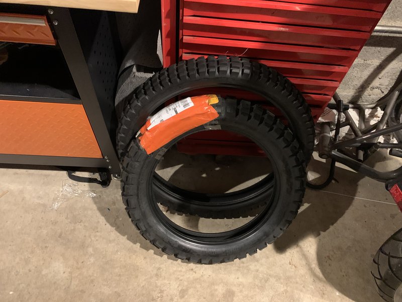

Continental TKC 80 (chambre à air renforcée pour l'avant, arrière n'est plus en stock malgré ma commande ...)

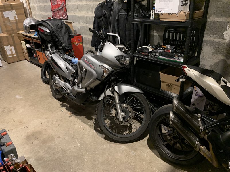

Elle est fini ma belle !
Plus qu'a aller la cabosser de partout dans les chemins :-D
Re: La préparation de ma Transalp 650
Si tu as l'occasion de récupérer une selle d'origine, ce sera mieux pour faire du TT.
Le dosseret peut être un peu gênant pour se mouvoir sur la moto.
Sinon elle est superbe !
Message par Billou »
Hello,
Pour le TT, as-tu travaillé ta position debout? Re-hausse guidon, cale-pieds élargis... Ca rajoute pas mal de confort. :wink:
Bravo :bravo elle est belle :love
Ne la cabosse pas trop vite :wink:
Quelle origine le sabot moteur ?

Je l'ai pas encore emmenée sur les chemins, je verrai quand j'y serai ;)
Disons qu'étant véritablement novice y'a des chances que je sois souvent assis au début.
Du coup je profiterais souvent de ma selle :-D
Billou
Y'a des cales pieds élargis origine Ali Express.
Pour le guidon j'avais acheté des rehausses, mais ça ne passait sans changer toute les durites ..
Faut que je refouille le web pour en trouver des moins grosses.
SW Motech, très déçu lors de la réception du produit.

Très belle gueule cette 650 bravo :love
