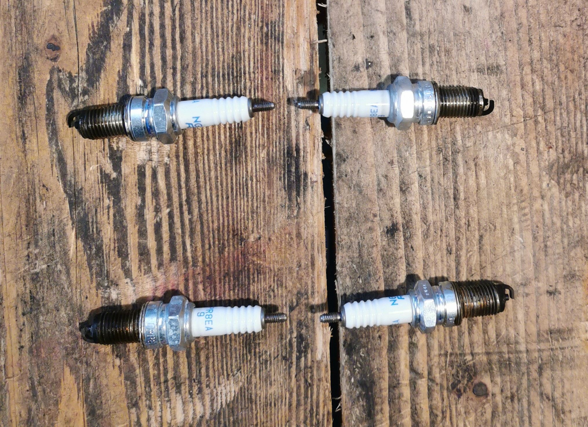

Re: [26] Greggy MacFire --- MAJ : votre avis sur mes bougies...
Message par Greggy MacFire »
Hello !!
Hier soir j'ai changé mes 4 bougies.
Synchro refaire richesse pas vieille, et je ne maîtrise pas les couleurs de bougies...
Je suppose que c'est bof ?
Elles ne sont pas toutes pareilles...
Certaines un peu plus noirci que d'autres certaines avec des traces blanches pas d'autres...
Je laisse les réglages ou c'est cata ?
Merci !!!
Photo dans le sens de la moto.
Morbach
Messages : 8404
Message par Morbach »
Ben on voit pas grand'chose.
Celle du haut à droite a l'air bien noire.
Les autres .... :pasmafote
Greggy MacFire
Messages : 515
Désolé, voici une mieux.
Morbach
Messages : 8404
OUÏLLE ! Là c'est dégueu.
Greggy MacFire
Messages : 515
Et du coup... C'est grave ???
On fait quoi pour que ça soit OK ?
Morbach
Messages : 8404
Ben là ... sais pas trop.
Faudrait comprendre les raisons, et ça m'a l'air un peu zarbi.
Déjà les 2 de gauches (même cylindre je pense) sont super noires mais je sais pas si c'est très GRAS ou pas trop.
Ca voudrait dire au minimum réglage richesse foireux.
Les 2 autres un peu pareil mais moins.
Ce qui m'interpelle c'est tout ce gras sur les filets, on dirait que de l'huile a remonté dedans :shock:
Si tu les a jamais démontées, possible que le précédent proprio les ait graissées au remontage (dis pas non j'en ai vu d'autres :roll: ).
Avec la chauffe et le temps ....
Peut être aussi qu'elles sont TRES vieilles.
Bon de toute manière tu es bon pour les changer, rouler un peu puis vérifier quelle tronche elles prennent.
Greggy MacFire
Messages : 515
Alors les bougies ont entre 8 et 9000 km c'est moi qui ai changé ça l'hiver dernier.
Les neuves sont en place depuis hier soir.
J'ai effectivement fait un montage à la graisse cuivrée spéciale bougie... Donc toute cette merde sur les filets, j'en suis responsable.
Les deux devant sont celles du cylindre avant et elles sont bien noires, à l'arrière gauche, la bougie est un peu noire aussi et à l'arrière droit blanchatre...
Morbach
Messages : 8404
Si elles sont pas vieilles, ta meule est mal réglée.
Mais en relisant plus haut je vois que tu as refait récemment le réglage, mais tes bougies n'étaient pas NEUVES.
Donc en fait on sait pas bien la validité du réglage si les bougies étaient crades comme ça au moment du réglage.
Synchro/richesse à faire impérativement bougies et filtre à air neufs.
L'est comment ton filtre ?
C'est très gras ou pas sur les bougies ?
Tu bouffes de l'huile ?
Greggy MacFire
Messages : 515
Alors ce n'est pas gras du tout, elles sont noires mais sèches.
Le filtre à 8000km, j'ai soufflé tout ça y a qqs semaines ça allait bien.
Sur les 8000km depuis la dernière révision, j'ai du rajouter moins d'un demi litre.
Morbach
Messages : 8404
Si c'est sec c'est "mieux" oui.
Tu es vraiment sûr de ton filtre ? Pas de conso essence en hausse ?
Si non, faut simplement re-régler la richesse.
Greggy MacFire
Messages : 515
Bah... J'suis pas hyper sûr non, il n'était pas moche après je je sais pas ce que c'est un filtre pourri 😂
Et si je continue comme ça, c'est dangereux pour le moteur ou roule ma poule ?
Morbach
Messages : 8404
Beh si ton filtre se bouche ta conso va augmenter déjà, puis à l'arrivée comme y'a moins d'air le moteur compense avec du coco. Plus de coco et pas assez d'air > bougies noires > le moteur s'encrasse, en plus.
C'est pour ça que j'ai un doute sur le filtre.
Si t'insistes le moteur va commencer à peiner à haut/moyen régime, puis de plus en plus bas etc.
Au fait c'est donné pour combien de bornes un filtre 650 ?
Comme tu dois re régler, faut partir sur du tout neuf, déjà pour optimiser, ensuite pour pas arriver à un truc bancal si un des éléments est merdique (carbus, bougies ou filtre).
Et puis il a déjà 8000 ton filtre, c'est pas un gros sacrifice pour être sûr.
Tu peux mettre un KN lavable réutilisable, c''est mieux.
https://www.moto-vision.com/fr/filtres/ ... -2006.html
J'ai mis à titre d'exemple, tu peux chercher ailleurs.
