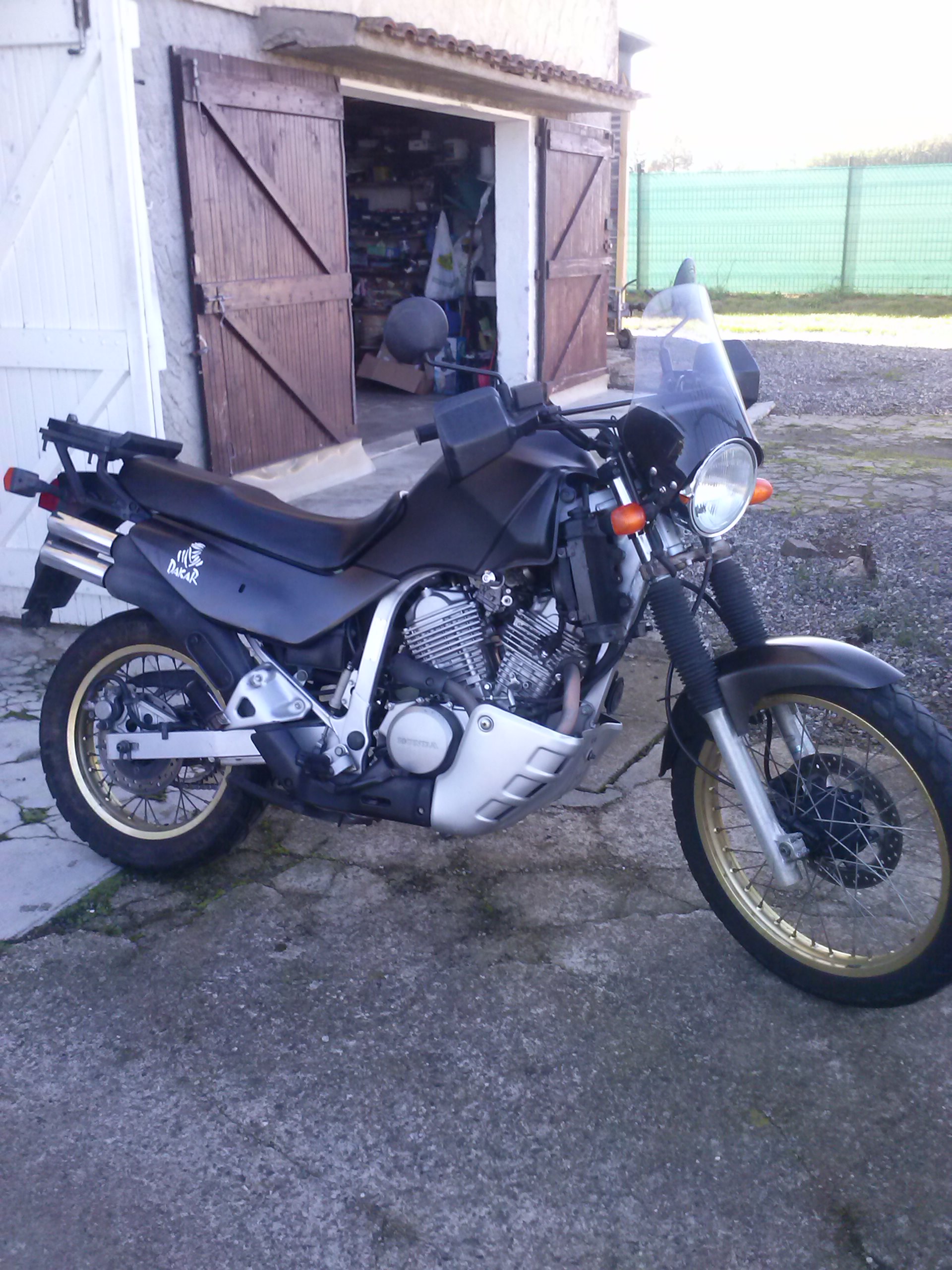

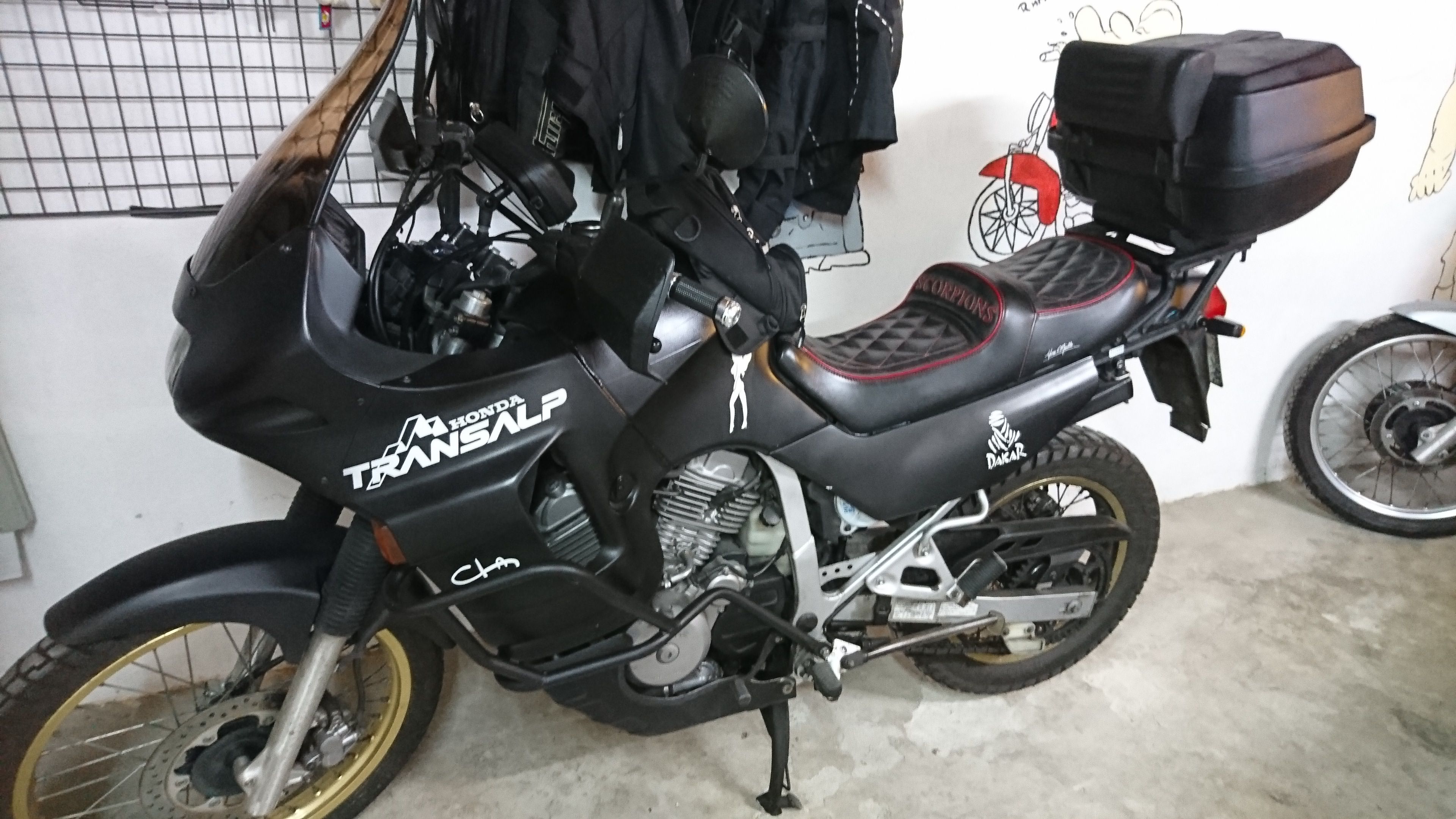

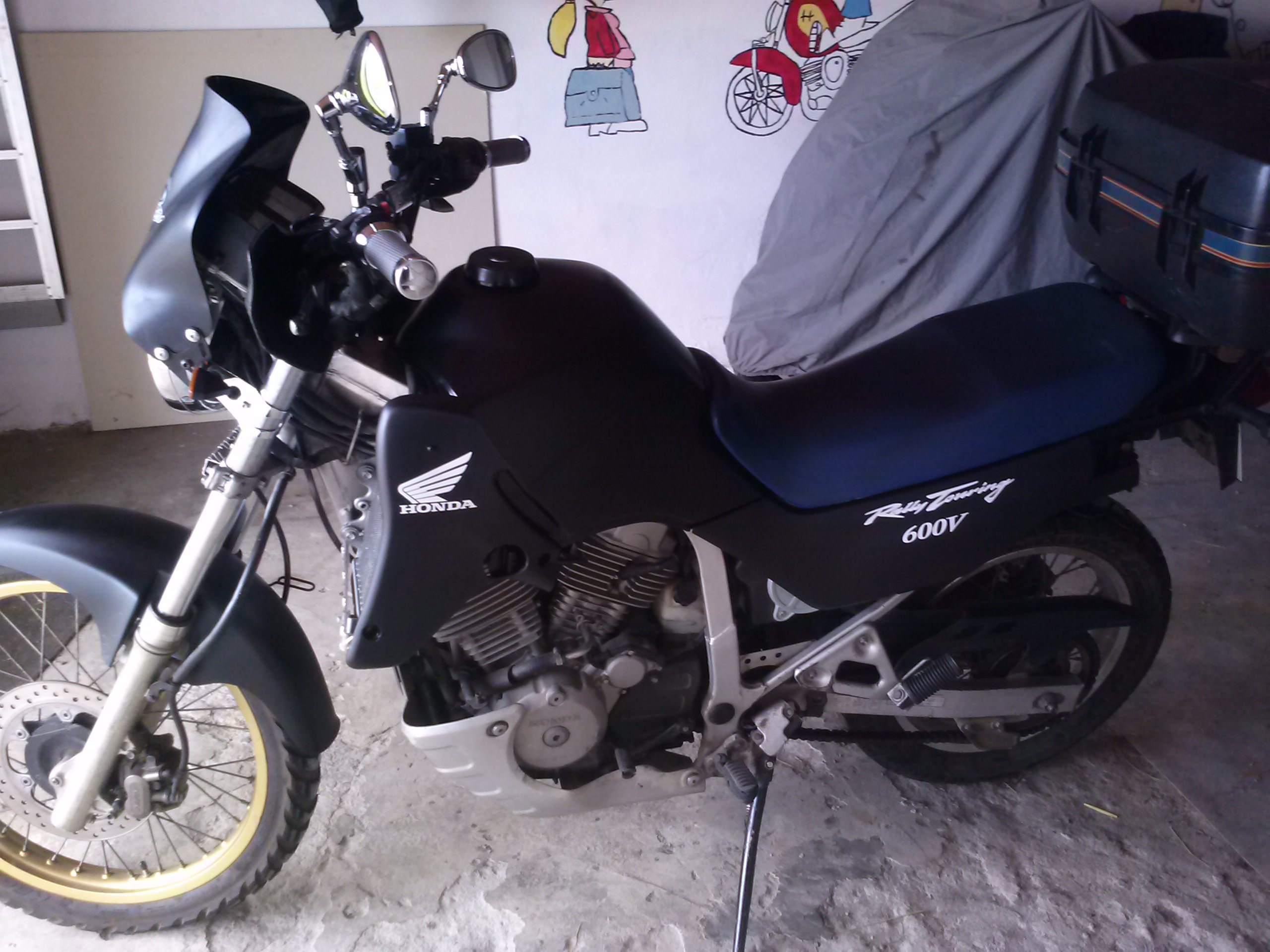

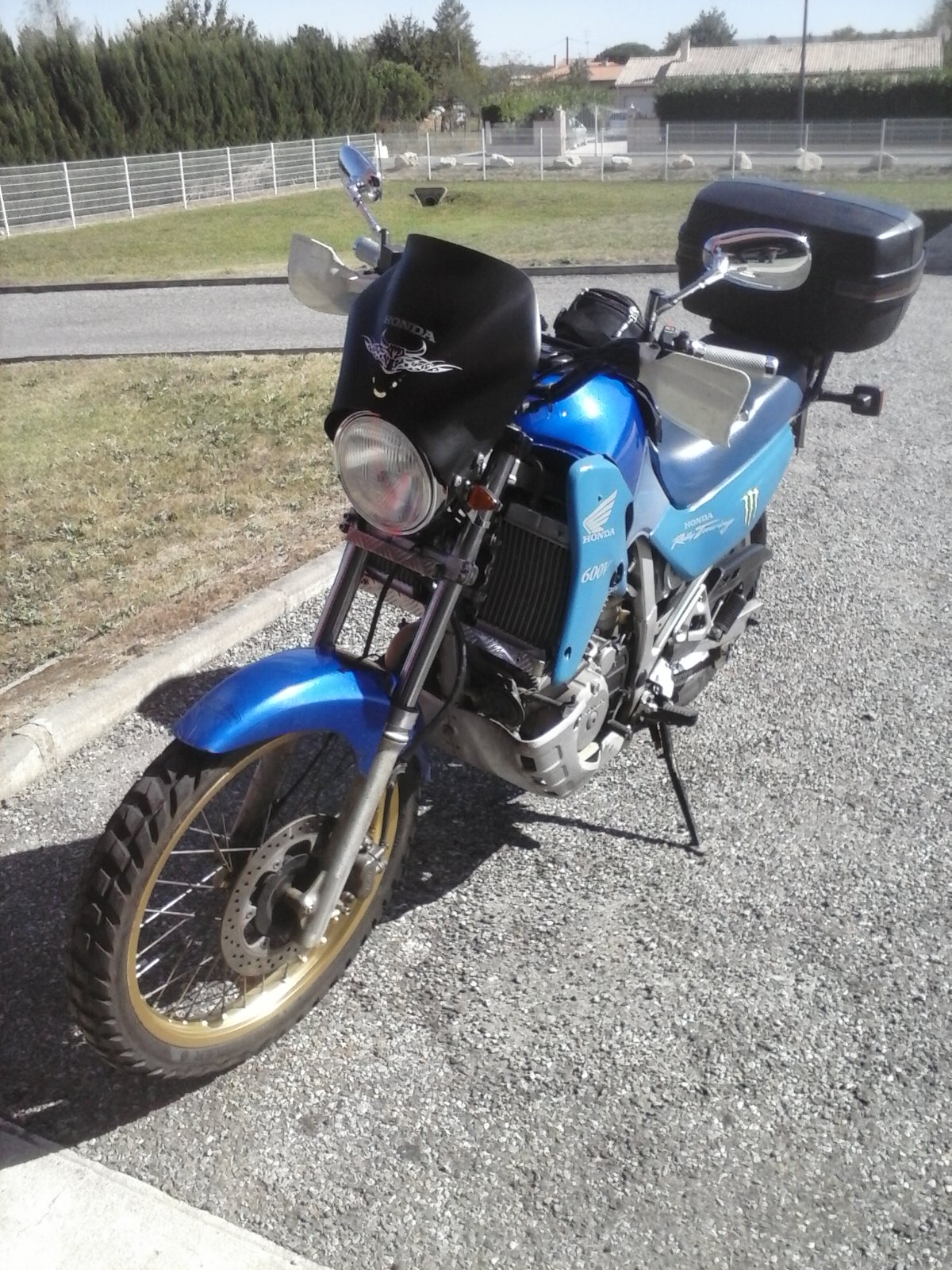

Bonjour à toutes et à tous, après avoir modifié 4/5 600 transalp je m'attaque au 650 transalp j'apprécie la différence de conduite ..un gamin de 52 ans.
La mienne et la prochaine.
Bonne route a tous..V
Je rajoute une photo de mon 600 transalp
modifié par la suite. Et quelques unes de ma collection
On va arrêter la, on voit le célibataire ce qu'il fait de ces weekends...<br />A bientôt sur les routes
Le moteur des uns fait le malheur des autres
