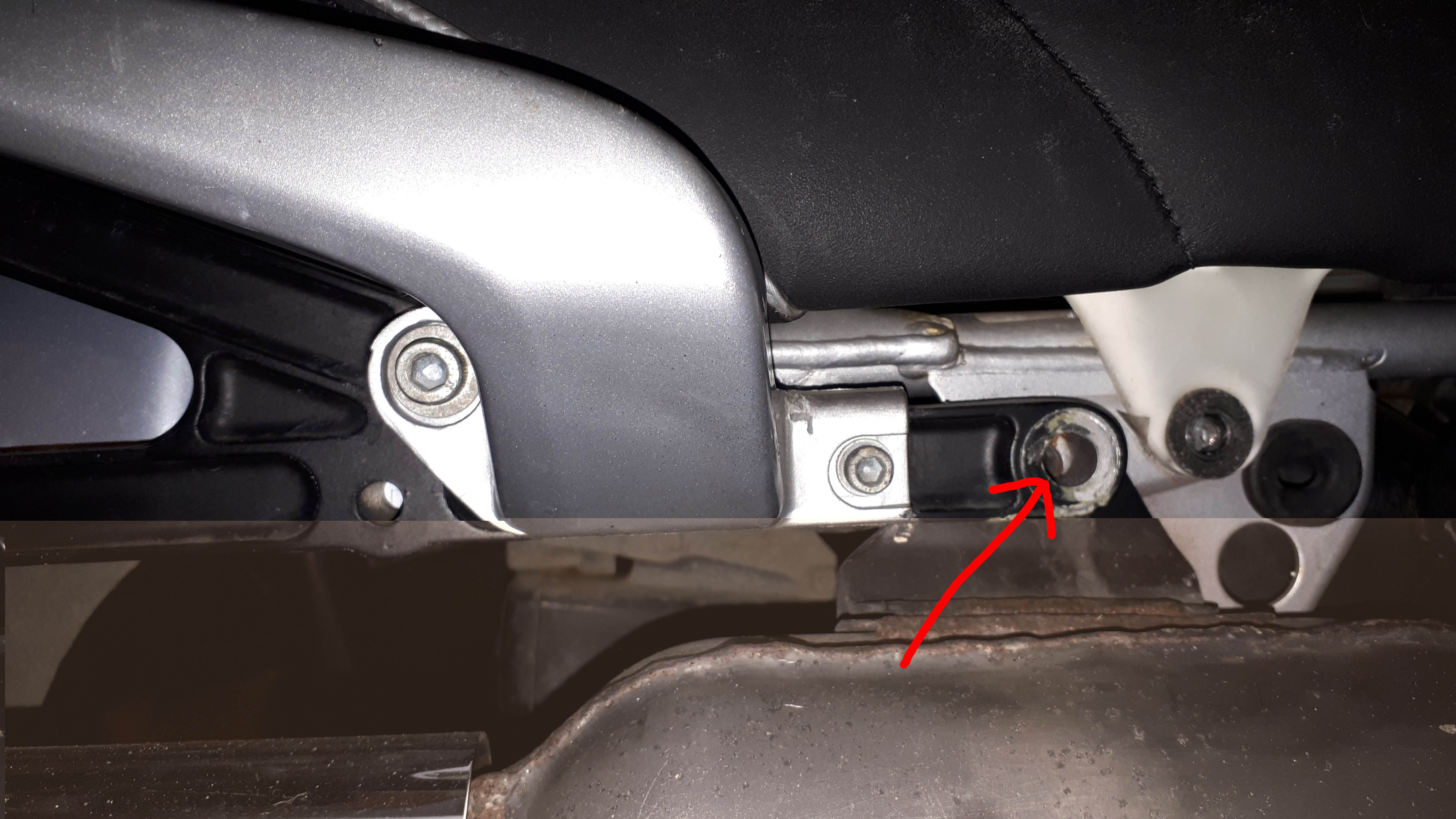

Bonjour a tous, je me déterre ;-) , et oui les aléas de la vie ont fait que j'ai été très absent!! Ma belle est toujours là mais ne roule plus beaucoup, je me décide enfin à m'en occuper un peu, chgt batterie, vidange, refection carénage, etc.. et justement en démontant je me retrouve avec un emplacement apparemment non pourvu de sa vis , sur bike part, j'avoue ne pas trouver cette vis, pourriez vous m'aidez, c'est la vis de fixation porte bagage côté droit, est ce qu'elle correspond au N° 30 ?? :Image. Merci pour vos réponses.

Il faut aller voir la fiche du silencieux d'échappement.
Je pense que c'est la 18 qui fixe le silencieux au cadre ... tout en passant dans le porte-paquet.

Oui,c'est bien ça,c'est la 18 :ouioui

Merci à vous deux, je n'avais pas pensé à aller voir de ce côté ;-)
Re: Fixation porte bagage
Sans ta photo je n'y aurais pas pensé.
Comme quoi, une bonne image vaut souvent mieux qu'un long discours :wink:
