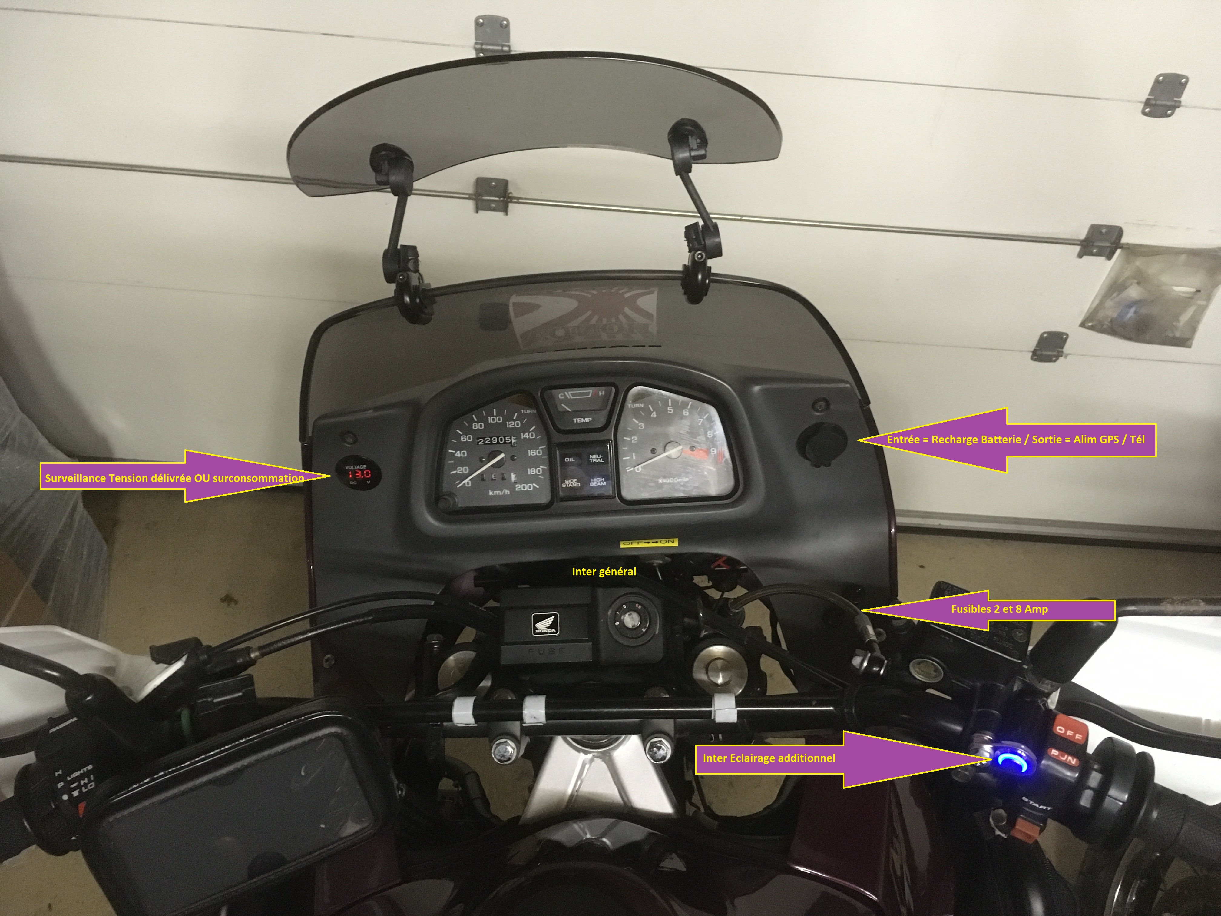

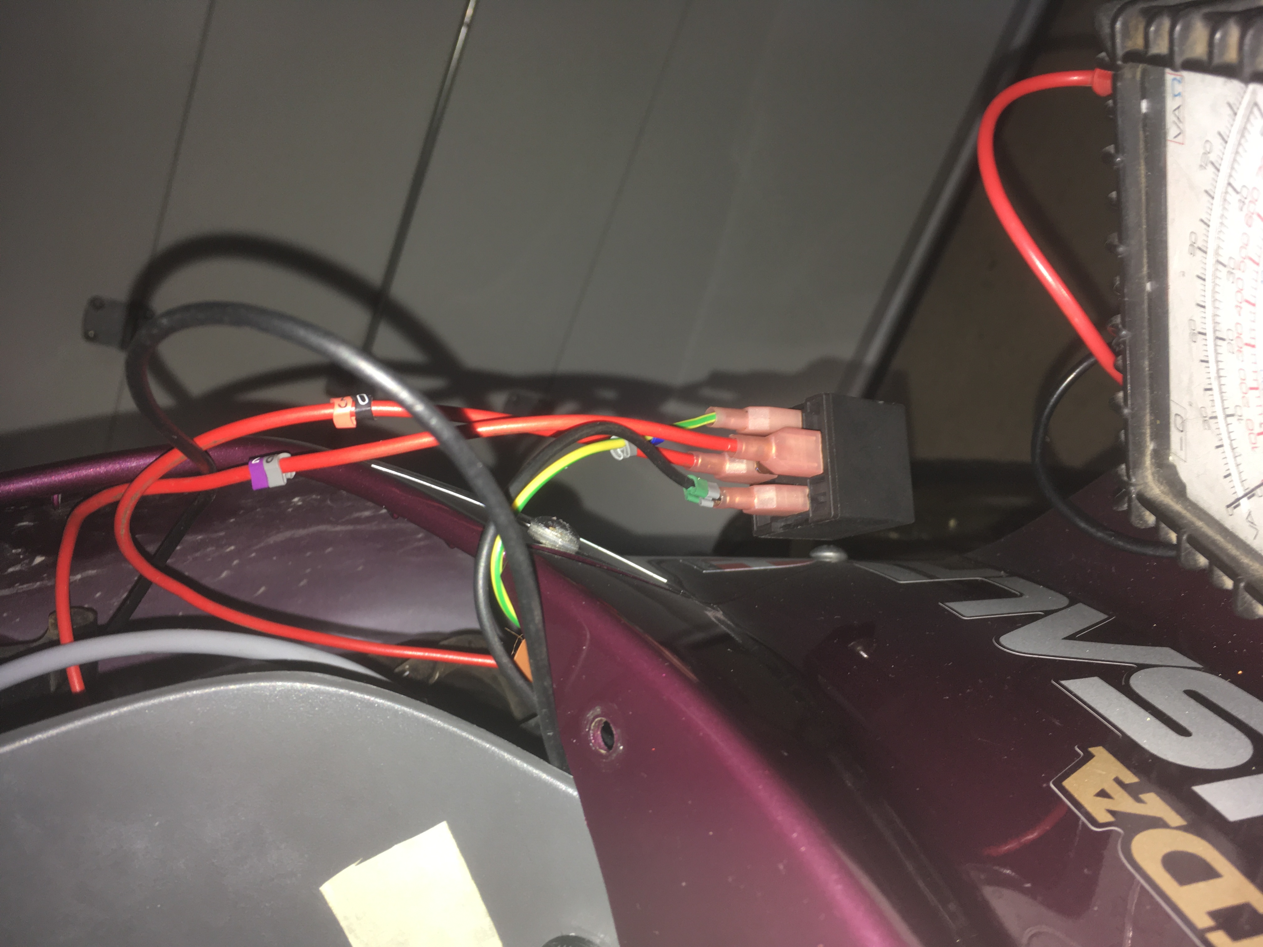

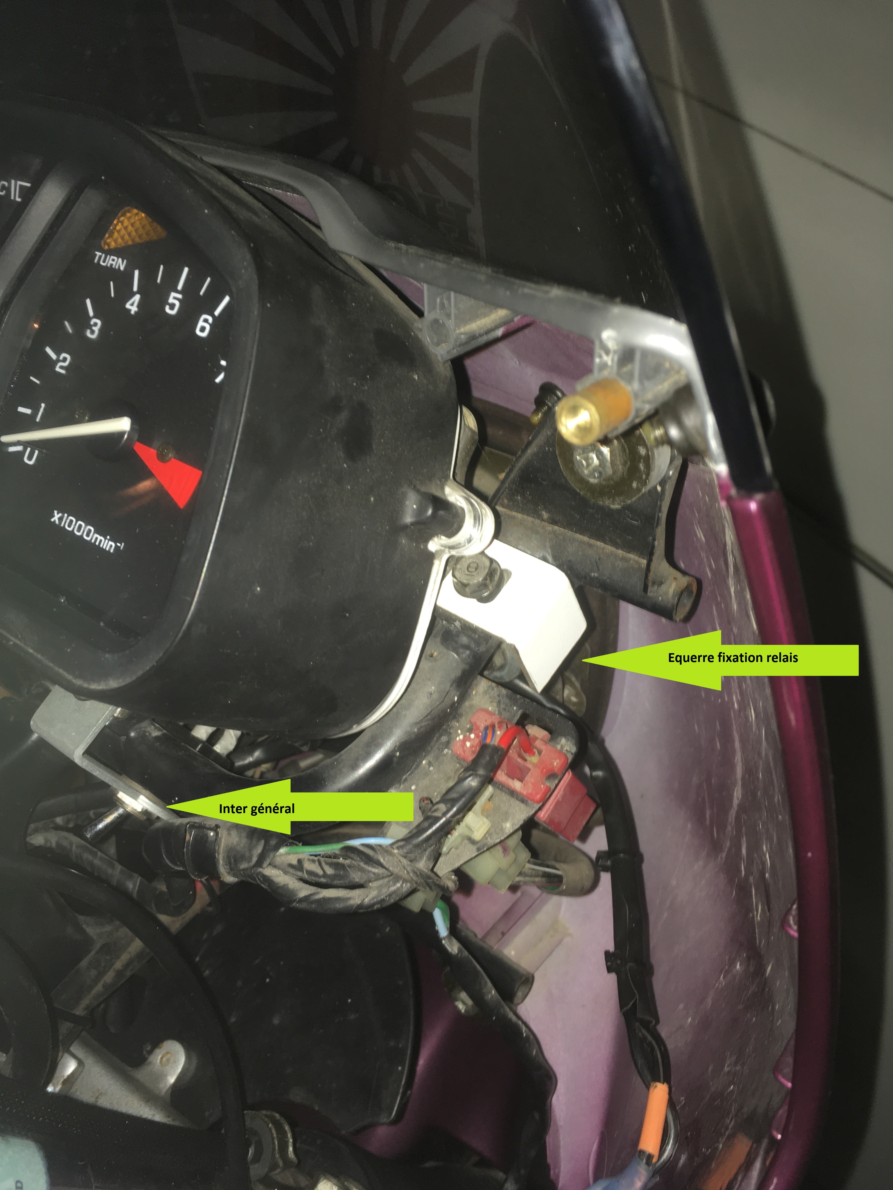

Pas trop le temps de blablater pour cause de boulot mais, ci-dessous système mis en place qui me donne entière satisfaction.
Création d'un circuit à part du fasceau moto avec inter de récup et relayage pour éclairage.
Prise USB non relayée mais section de cable à partir de la batterie en 2,5 mm2.
Double fonction souhaitée, je peux également recharger ma batterie sans déposer le cache latéral de la moto

Vachement pratique de pouvoir recharger (ou maintenir en charge) la batterie sans passer par le démontage du carrenage.
Je vais étudier le schéma attentivement, j’aimerai un truc de ce style pr GSM, GPS et autre électronique.
