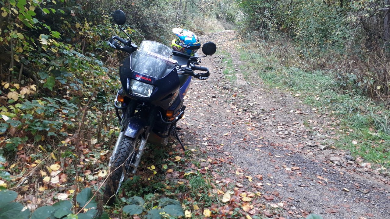

Une photo près de Gergovie, les pneus Anakee Adventure montrent leurs limites dès que c'est un peu gras.
Ont été installés:
-protège mains Acerbis Rally
-guidon Renthal Classic Enduro High
-crash bars Givi
-protection moteur Motoboxer(qui a demandé une petite retouche pour passer avec les crash bars)
Modifié en dernier par Merlin06 le 14 févr. 2021, 19:52, modifié 1 fois.
Je roule sur les traces de Vercingétorix.
Transalp 1996, PD06.

Aaah c'est beau, et petit soucis avec la bulle ? :-D

Bulle repoussée vers l'avant pour permettre d'amener le guidon haut(nécessaire, je suis grand) en buttée, patchs néoprène pour ne pas abîmer le carénage avant. 8)

Vu sous cet angle pas, si mal le sabot alu Motoboxer :love
Du coup ta bulle ne tient plus que par 2 points de fixations ?

Oui, et je ne sais pas trop comment faire, à part en retailler une?

Ou sinon jouer sur les butées de direction, mais elle braquera moins
Re: Transalp PD06 1996 de Merlin, accessorisation
Ou juste encocher la bulle là où le guidon porte.
Ou trouver une bulle haute et la retailler en bas.
Ou couper un peu radius/cubitus :buch
Pour la bulle, tu pourrais peut-etre étudier 2 pièces triangulaires, une de chaque coté pour combler le manquant.
Tu aurais déjà les 2 points de fixation carénage et bulle. Pour le reste de la fixation, éventuellement un ruban double face qui colle de la mort :lol:
ça existe en largeur 1 cm et ça colle super bien, j'ai utilisé récemment pour recoller un monogramme sur une malle arrière d'auto et j'ai vraiment été surpris de la puissance de collage.

Pour la bulle j'hésite entre essayer d'en trouver une autre d'occasion et la retailler ou bien carrément en faire une avec du plexi' ou autre un peu souple et moins large.

Ou alors avant de découper la bulle (pour moi la meilleure solution parmi les pires...), essaye de voir si tu ne peux pas jouer avec des rehausses orientables, ils en font aussi chez Motoboxer.

Finalement j'ai découpé le bulle d'origine pour que tout passe.
Le guidon Renthal n'est pas plus bas que l'origine.

Bilan de la bulle d'origine découpée, un peu plus de vent/bruit mais fait encore son office à 80%. :zen

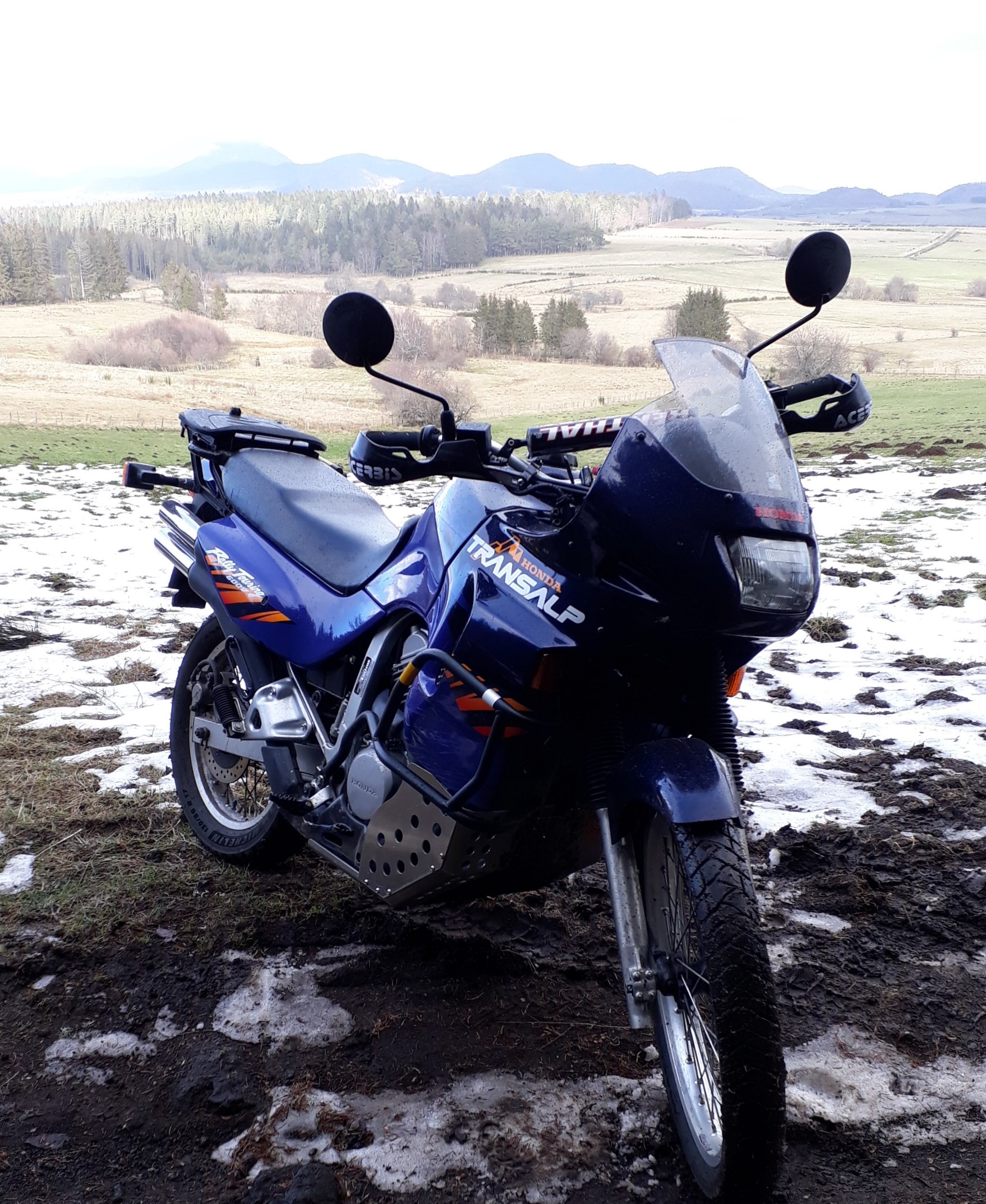

Une mise à jour, avec une virée sur chemins un peu enneigés, les pneus Anakee Adventure sont vraiment très limités en offroad je pense les remplacer par des Mitas E07.
Photo avec un peu de neige.
