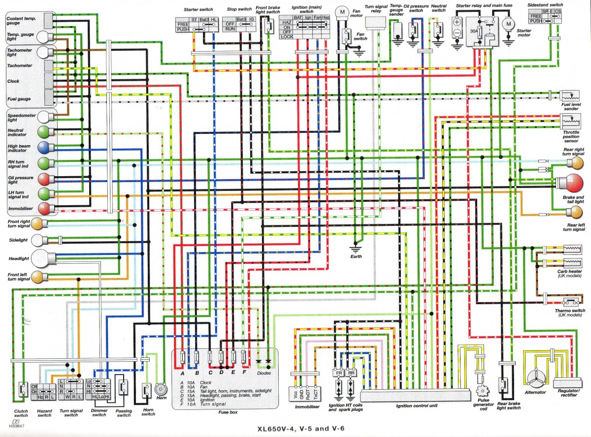

Oui...sur le schéma du faisceau que j'ai , existe un cable "hazard" rouge-blanc absent sur le connecteur rouge du contacteur.Probablement un warning optionnel.

Re: Fonctionne sans clé !
C'est une RD10 ou une RD11 ? Pas de warning sur les RD10 (que je sache)... alors qu'ils sont sur la RD11 et le Neiman a effectivement une position spéciale Warning sur ce dernier modèle...
Attention que ton schéma doit être celui de la RD10 (normalement, une TA650 de 2002 est une RD10, c'est à partir de 2005 que les RD11 sont vendues).
Pour illustrer mon propo...
Schéma électrique de la RD10 :
et celui de la RD11 :
On voit bien que le "Ignition (main) switch" en haut des deux schémas n'est pas le même...

Merci charly pour le bon schéma
Donc RD10 d'après le faisceau et la date d'immatriculation (07-2002) mais type RD1111 ??? d'après la carte grise .
J'en perds mon lapin...
