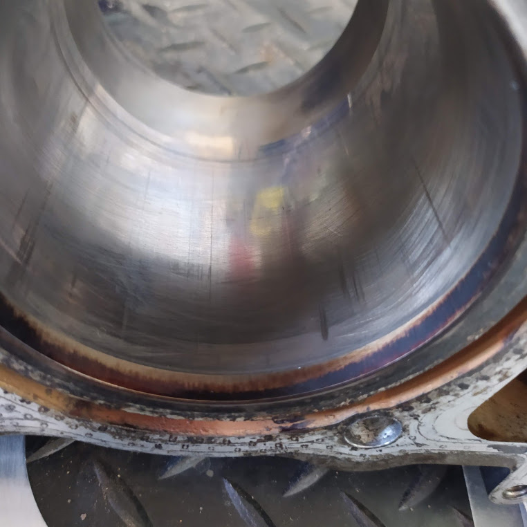

Alors j'ai enfin réussi à le sortir mais je ne saurais pas vous dire comment j'ai fait :lol: , j'ai remis du WD40 et j'ai laissé agir quelques jours, et c'est sortit sans forcer :-D
Bon par contre le cylindre arrière a des rayures pas très belle s:
cylindre arriere rayure.jpg (85.75 Kio) Vu 3538 fois

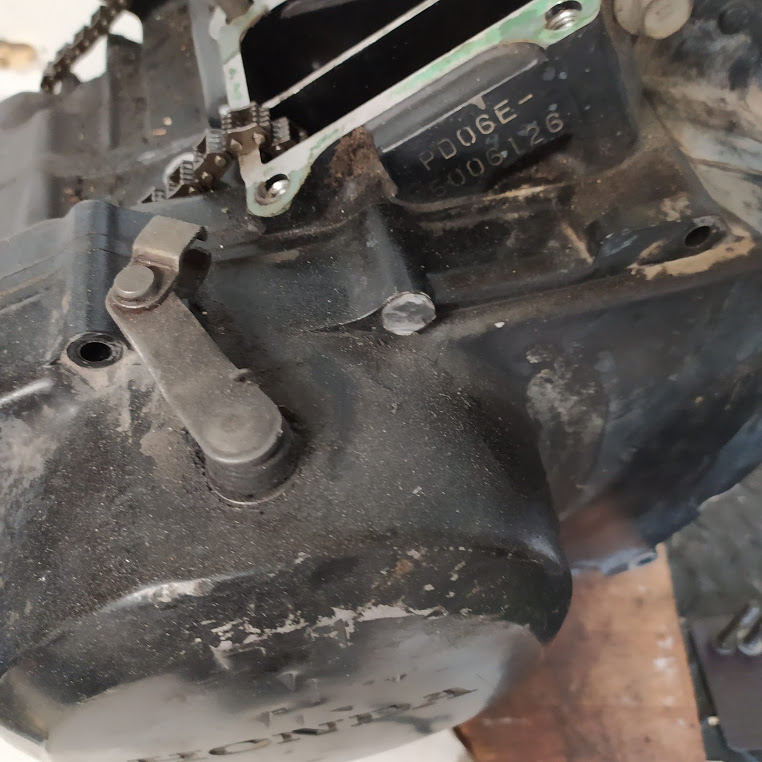

Un petit détail, les vis de maintient des tendeurs de chaînes sont toutes foirées et je pense que les filets des tendeurs sont dans le même état :
vis tendeur de chaine.jpg (62.39 Kio) Vu 3538 fois

Normalement la vis sort bien. Après faut l'extracteur !

Oula j'en suis encore à sortir la vis, mais bon j'ai pris le coup de main : quand sa veut pas je blinde de dégrippant, je vais boire une bière et je reprends un autre jour :lol:

Bon et Ben même en chauffant, dégrippant elle ne veut pas venir , je me demande si c'est pas serré à la clé à choc pneumatiques car ça ne bouge pas d'un pouce..

c'est pas celle la qui a un pas inversé ? je sais jamais de quel côté :lol:
Re: Transalp Supermot Style
La vis (tête large) est inversée.
Après pour l'extracteur c'est sens normal.

Oui, la vis c'est pas inversé, donc tourner dans le sens horaire pour dévisser !
Et il faut une grande rallonge.

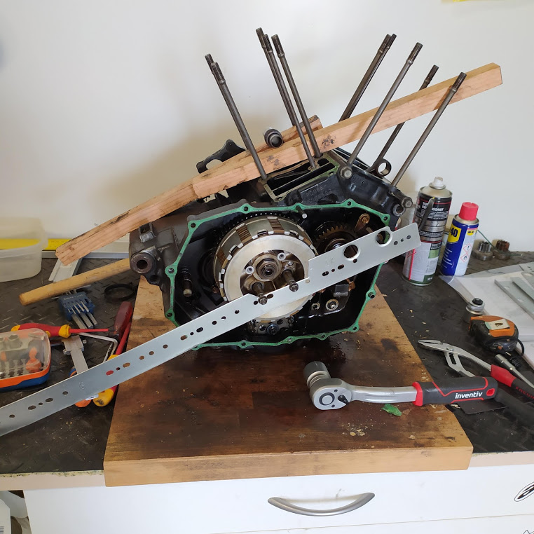

Bonjour alors aujourd'hui toujours du démontage mais aussi un peu de casse sinon c'est pas drôle :lol:
J'ai calé le moteur avec l'axe du piston c'est mieux :-D
Calage axe piston.jpg (159.62 Kio) Vu 3336 fois
J'ai fait parler la clef à choc !
Vis rotor.jpg (94.99 Kio) Vu 3336 fois
Malheureusement de ce coté j'ai as pus aller plus loin, je n'ai pas de vis en M22 avec un pas de 150 , j'ai commandé ça on verra quand ça arrive :mrgreen:
Alors hop on tourne le moteur et j'attaque le démontage du carter d'embrayage avec forcement une vis ou j'ai foiré la tête du coup je lui ai drémelé sa gueule ! :twisted:
vis coupée.jpg (118.38 Kio) Vu 3336 fois
Carter sortie tout est en place

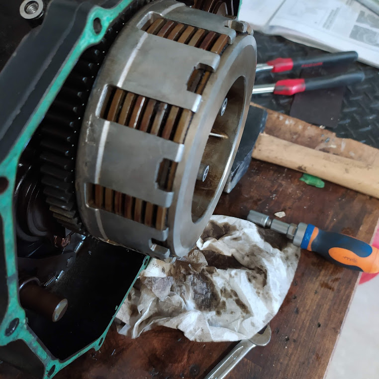

Et j'attaque le démontage de l'embrayage avec une clef fait maison :(je l'ai doublé ensuite car elle avait tendance à plier)
cled démontage embrayeg.jpg (144.76 Kio) Vu 3336 fois
Au départ j'y vais avec la clef à clique , ça veut pas venir, je force comme un abruti et j'entends un beau "CRACK" !
VIS CASSE.jpg (104.65 Kio) Vu 3336 fois

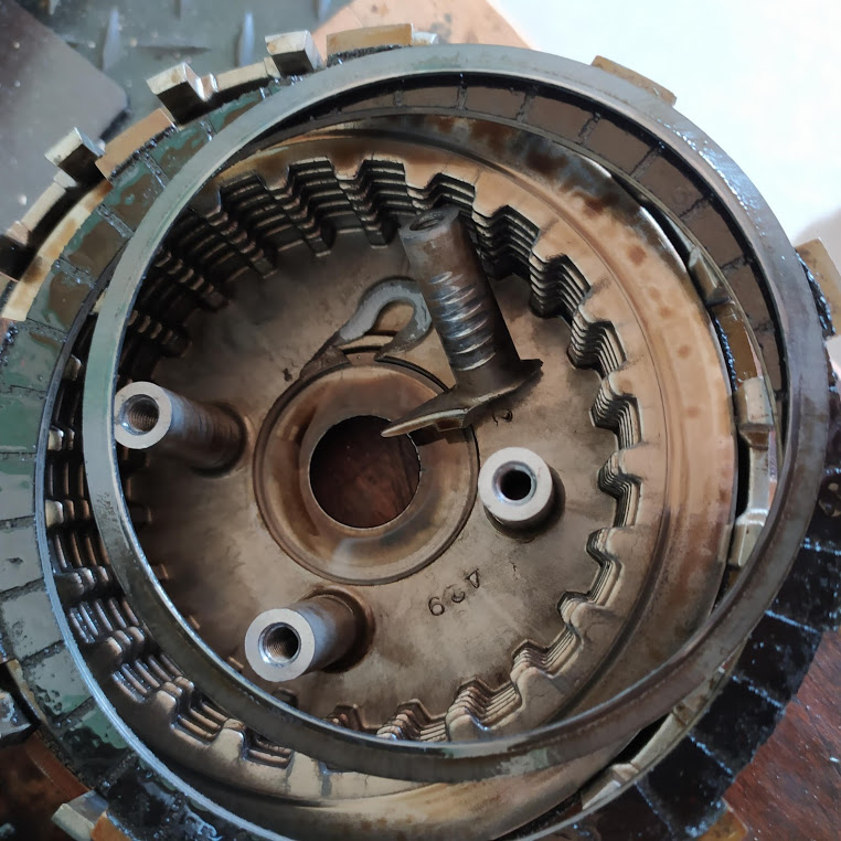

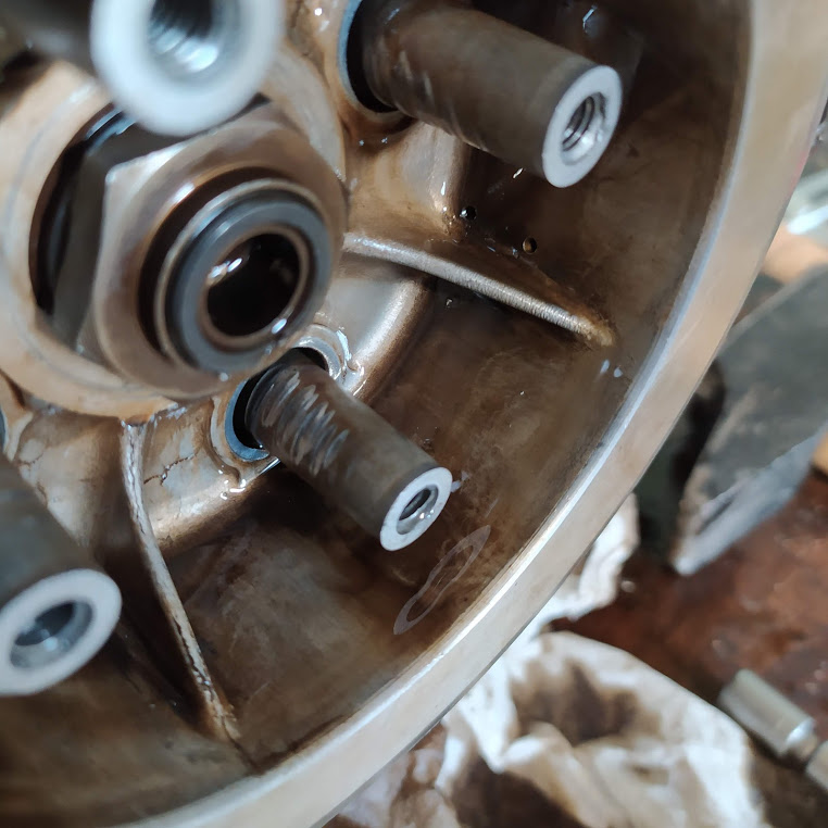

D’ailleurs ces axes sont vachement marqués par les ressorts c'est normal ? Au point ou j'en suis je sors la clef à choc je monte une douille de 27 (même pas pour clef choc ...)
Ah bah ça va mieux !
Disque embrayage.jpg (132.23 Kio) Vu 3336 fois
Et les dégats !
axe cassé.jpg (156.09 Kio) Vu 3336 fois
C'est pas grave j'ai un deuxième moteur qui attends après celui-ci, je prendrais le meilleur des deux ou alors ce que je n'ai pas cassé :lol:

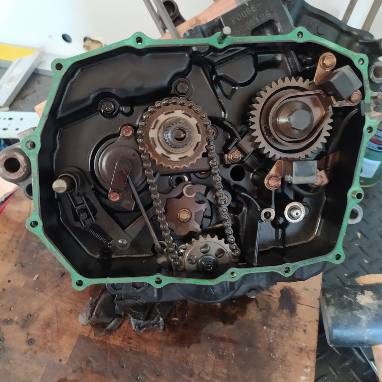

Une petite question pour finir, quelqu'un peut me dire comment contrôler l'usure de la chaîne de la pompe à huile ? Je crois qu'on peut la remplacer aussi cette chaîne par un modèle plus récent il me semble non ?
chaine pompe à huile.jpg (159.41 Kio) Vu 3336 fois

Messages : 10018
Has thanked : 82 times
Tu peux pas demander avant de faire des conneries :roll: :wink: :lol:
Tout ceux qui sont passé par là te dirons qu'il faut immobiliser la transmission secondaire avec une vitesse plus le frein ar si le moteur est encore dans le cadre, sinon avec un outil fait maison avec un vieux pignon et un fer plat pour immobiliser la transmission secondaire.
T'avais aucune chance avec 2 points sur 4, même avec 4 ça casse, c'est de l'alu !
C'est quand même dommage de péter une plateau d'embrayage, ça va finir par devenir rare :sniff

J'ai suivi la revue technique, j'aurais dus m'abstenir :énervé
Ça pète de peur cte merde aussi :lol: heureusement j'ai un deuxième moteur pour du spare !
Va falloir que j'investisse urgemment dans un poste à souder et si quelqu'un a un vieux pignons grosses cannelures usé qui traîne, je suis preneur :-D

Pour la chaîne de la pompe a huile tu peux changer tout le système d'entraînement par un de 89=>

Une question pour les pros, comment on bloque le pignon de la pompe à huile ? J'ai passé la 1 ou la 2 et elle tourne toujours :pasmafote
Je vais ouvrir un poste pour rechercher des pièces d'occasion pour fabriquer les outils nécessaires :mrgreen:
perso je glisse une pige dans un trou du pignon qui appuit sur le bord du carter et qui bloque la rotation!
Ah ben oui ! J'espère ne rien casser, foirer cette fois-ci :mrgreen:
