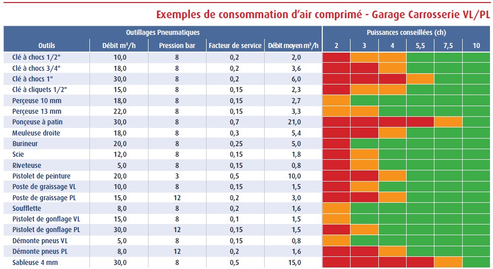

Hé oui Mister Faguss, tu as raison de le préciser
Le nombre de clients qui se plaignent du bon fonctionnement de leurs outils pneumatiques est à 90 % lié à une restriction de diamètre.
Afin de se faire une idée (à la grosse) du bon diamètre d'alimentation en air comprimé, relevez le diamètre d'entrée d'air de l'outil et vous pouvez utilisez du Tuyau souple de type Trychoclair, ça résiste à la pression.
Voici un tableau à conserver quand vous utilisez de l'air comprimé (extrait d'une doc pro).
Outre la pression, Rappelez-vous que c'est directement le débit donc forcement liée à une puissance de compresseur (et non de volume de cuve qui booste le débit uniquement quelques secondes sur les cuves de 50 à 100 litres) qui vous permettra d'alimenter correctement vos outils.
En usage pour un particulier, ne pas tenir compte du coef de foisonnement, ni du débit moyen.
Les pressions indiquées ne correspondent pas à la pression d'utilisation de l'outil pneumatique mais à la pression maxi du compresseur qui doit l'alimenter.
Exemple 8b: un compresseur 8b max.régulera sa pression de fonctionnement (selon son réglage) entre 7 et 8b. Donc à minima il y aura 7b de dispo si votre compresseur est capacitaire.
Vous pouvez également avoir un peu de perte de charge sur les raccords, diamètres de flexible et donc perdre un peu de pression à l'utilisation. En tout état de cause, il vous faudra 6 à 6,3b de pression dynamique pour que votre outil fonctionne bien
Pression dynamique = pression quand vous utilisez votre outil.
Je dois avoir un tableau de correspondance débit et diamètre de passage, il faut que je remette la main dessus.

Je n'ai qu'un petit compresseur de bricolo, avec une cuve de 25 litres.
Mais 8 bar... c'est 8 bar! Donc mes outils pneumatiques fonctionnent tous (pour certains je réduis le détendeur, je ne prends pas la pression max), A CONDITION de ne pas vouloir aller trop vite. Il faut laisser le temps à la machine de refaire sa pression de temps en temps.
Bon, comme je travaille lentement, ça me suffit !

25litres à 8 bars, ça fait que dalle, 2 coups de gachettes et hop le moteur redémarre.
À ce compte là vaut mieux le tout éléctrique.
Pour la mécanique, c'est l'éternel discour, mais 200l à 8/10 bars c'est le minimum, une fois que t'as essayé tu vois bien la différence, même avec une simple soufflette
Mais bon chacun fait avec ses moyens c'est sûr
