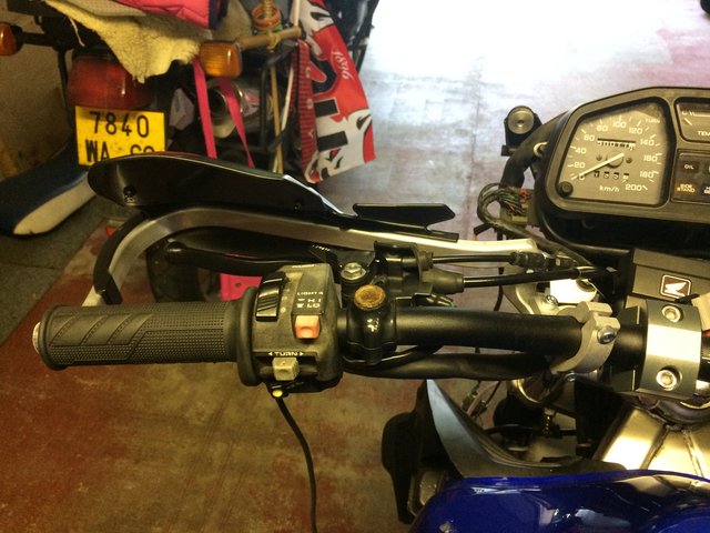

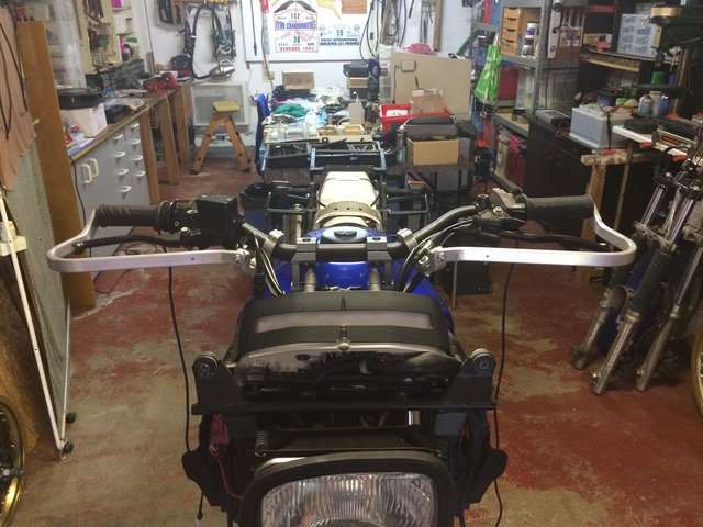

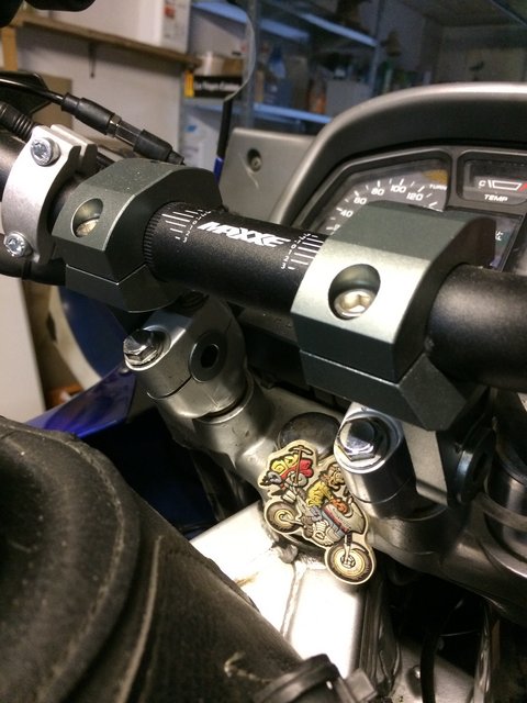

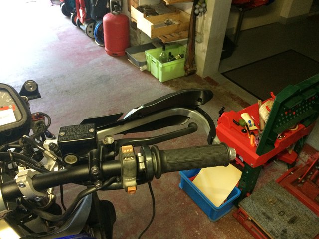

Pour répondre à ta question en MP, le guidon de Nono est le fatbar standard de chez Maxxess (autour de 40€ il me semble). Il a bien fait le job et supporté 3 grosses chutes et des dizaines de "moto posée par terre plus ou moins fort".
On l'a choisi parce qu'il permet un alignement bien droit main/avant-bras, évitant de te "casser" le poignet comme le fait le guidon d'origine trop "rentrant". Quand tu fais 3500 bornes en 5 jours, ça compte !
Les réhausses sont les Motoboxer.
Pas données mais franchement je conseille, ce sont les plus complètes au niveau réglages possibles.

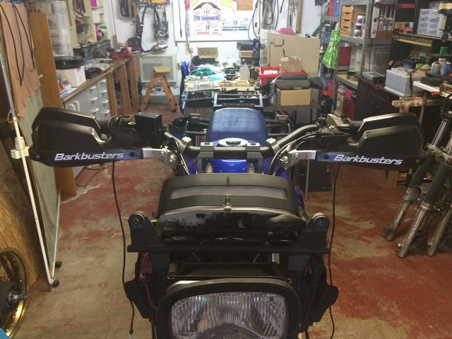

Les pare-mains sont des Barkbuster, ils ont bien fait le job aussi. Je n'ai pas encore retrouvé la facture pour le modèle, à voir avec les photos. Ils ne sont pas hyper-faciles à mettre en place coté centre du guidon mais une fois fait ça ne bouge plus, même sur chute, et ils sont très costauds.

Rolibulle a écrit :le guidon de Nono est le fatbar standard de chez Maxxess (autour de 40€ il me semble). Il a bien fait le job et supporté 3 grosses chutes et des dizaines de "moto posée par terre plus ou moins fort".
J'ai vu celui-ci sur le site de Maxxess ; si c'est le même, il a sacrément augmenté ! (ou alors vous l'aviez eu en solde)
Du coup, ça le met au même prix que le Starbar ; à voir
Rolibulle a écrit :es réhausses sont les Motoboxer.
Ce sont celles que je comptais prendre ;)
Rolibulle a écrit :Les pare-mains sont des Barkbuster, ils ont bien fait le job aussi. Je n'ai pas encore retrouvé la facture pour le modèle, à voir avec les photos. Ils ne sont pas hyper-faciles à mettre en place coté centre du guidon mais une fois fait ça ne bouge plus, même sur chute, et ils sont très costauds
J'ai vu les BHG-018 pour la Transalp. Comme ils sont destinés au guidon d'origine, cela explique peut-être la difficulté de mise en place. Il n'a pas l'air d'y avoir beaucoup de stock par contre. Sinon, j'en ai vu chez SW-moteck qui sont du même style ([urlhttps://sw-motech.com/fr/produits/protection/protege-mains/KOBRA/4052572022009.htm]Kobra[/url] ou BBStorm)

Je ne peux parler que pour les pare-mains sw-motec. Ils sont assez résistants mêmes si la structure alu est un peu plus fine que pour les backbuster. Tu as l'avantage de pouvoiragrandir la surface avec des rallonges de la marque. De plus, tu peux y greffer des clignos afin de récupérer la place de ceux d'origine en lp.
Par contre, j'ai eu les vis des bagues de guidon qui ont déjà cassé plusieurs fois.

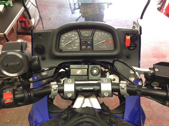

Sinon, quelques nouvelles de la rouge depuis le temps :
- une crevaison due à de la rouille côté interne de la jante. Mise en place de chaterton au Dafy du coin lors du changement de chambre à air le temps de trouver une solution plus pérenne. Achat d'une jante à mpapeur, changement à prévoir.
- Régulateur HS (qui a aussi entraîné la perte de la batterie). Remplacement par un Mosfet acheté à Motoboxer
- Pose des réhausses de garde-boue (Motoboxer)

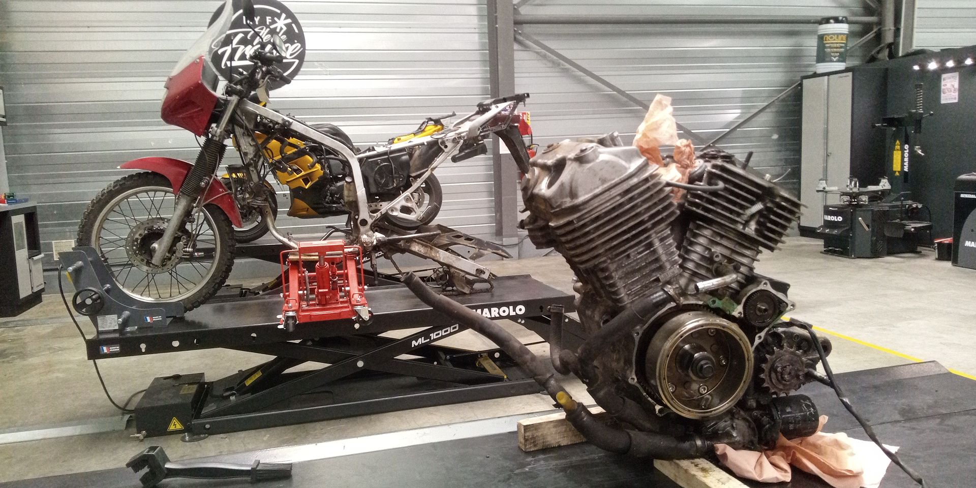

Quelques nouvelles de la rouge depuis le temps !
Après quelques balades de remise en jambes dans les chemins du coin en fin de printemps, j'ai voulu changer les joints de culasse qui commençaient à suinter avant qu'ils ne lâchent complètement. Donc on enlève le bloc du cadre
Et quelques mauvaises surprises sont apparues...

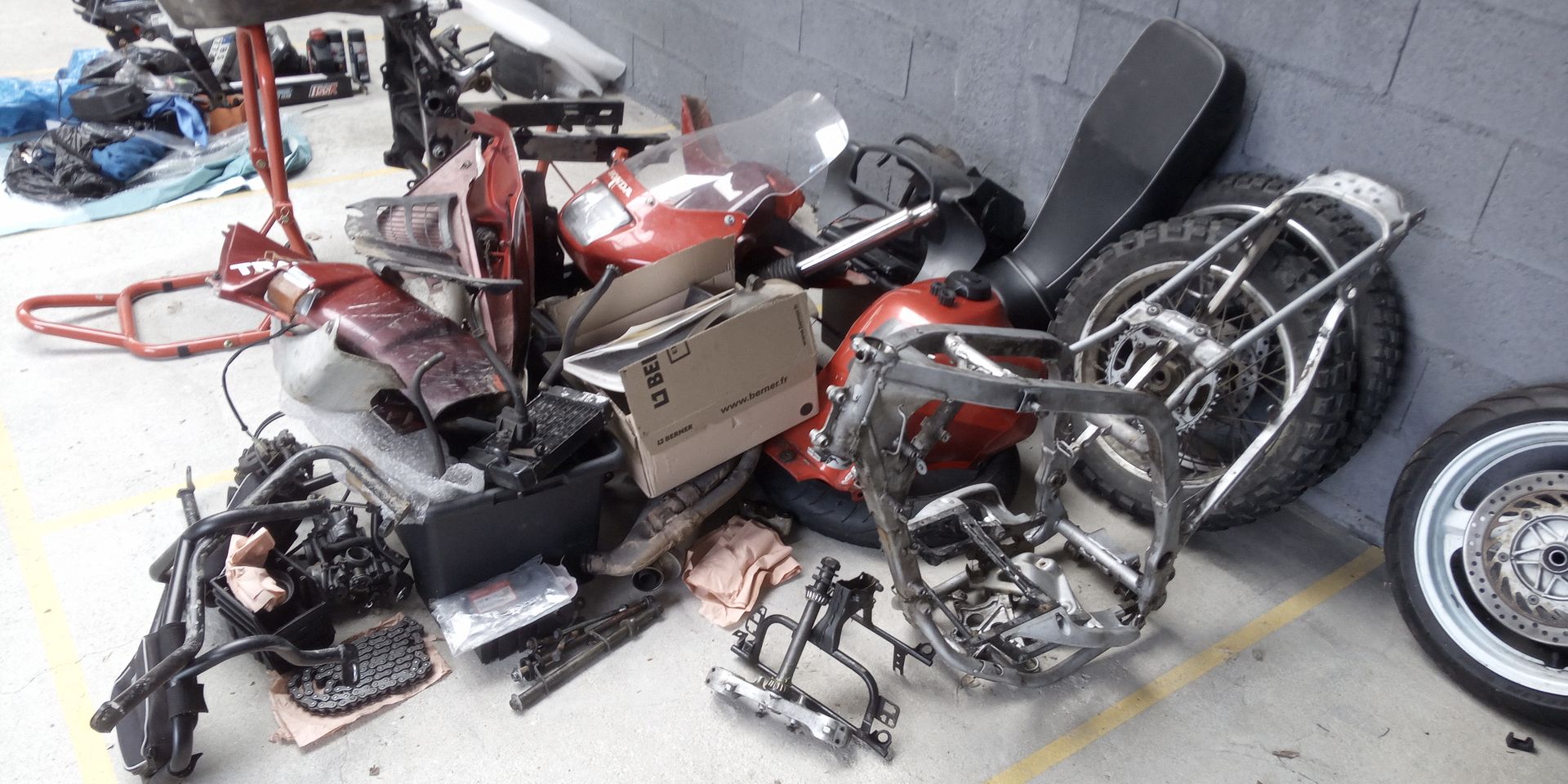

Donc la décision a été de faire une restauration complète de la moto, donc... démontage complet !
Le cadre et le nouveau bras oscillant sont partis chez le peintre pour une peinture epoxy. Je devrais les récupérer la semaine prochaine.

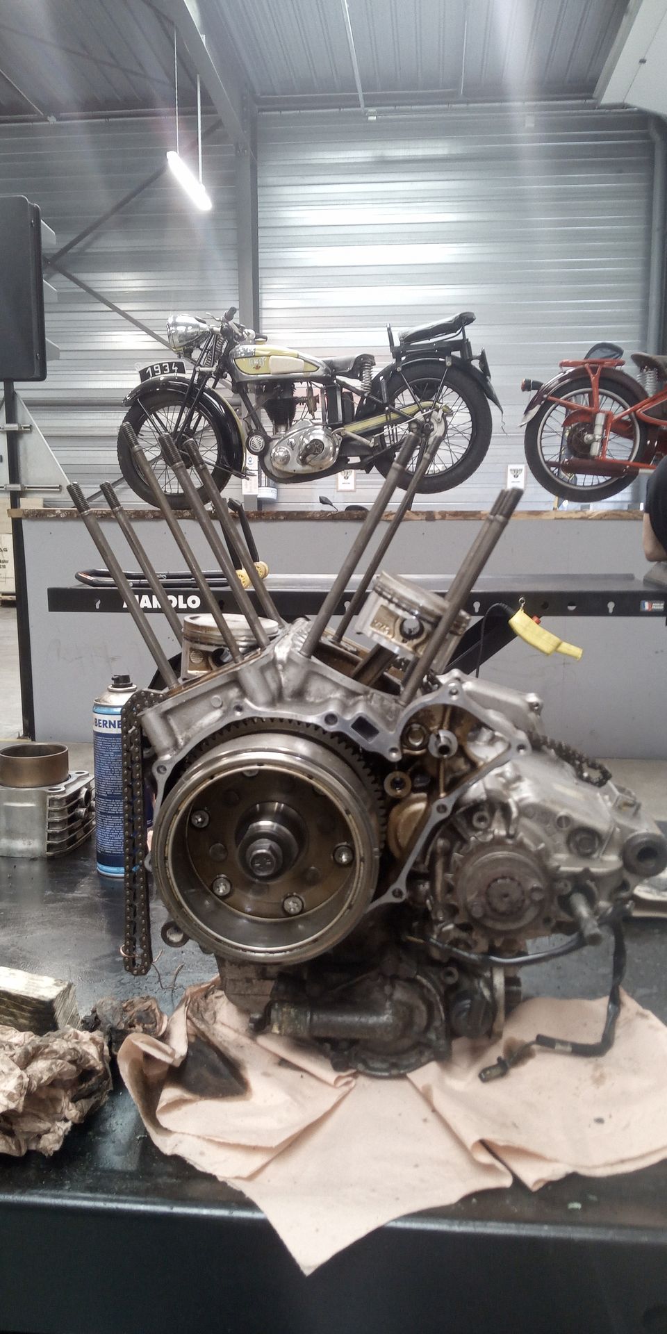

En attendant, changement des joints du moteur et tant qu'à être démonté, les segments aussi

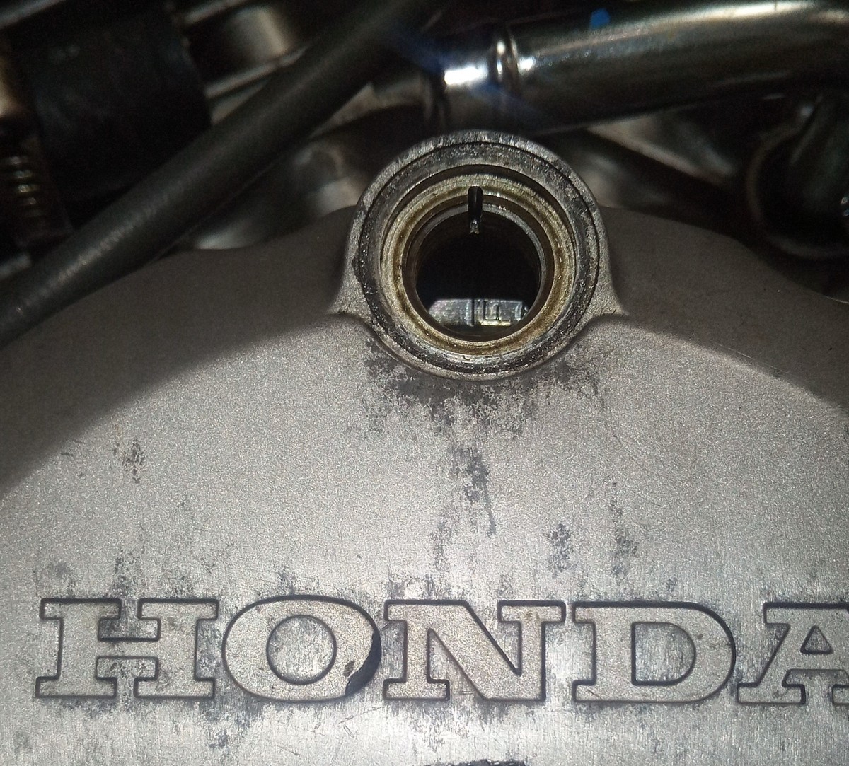

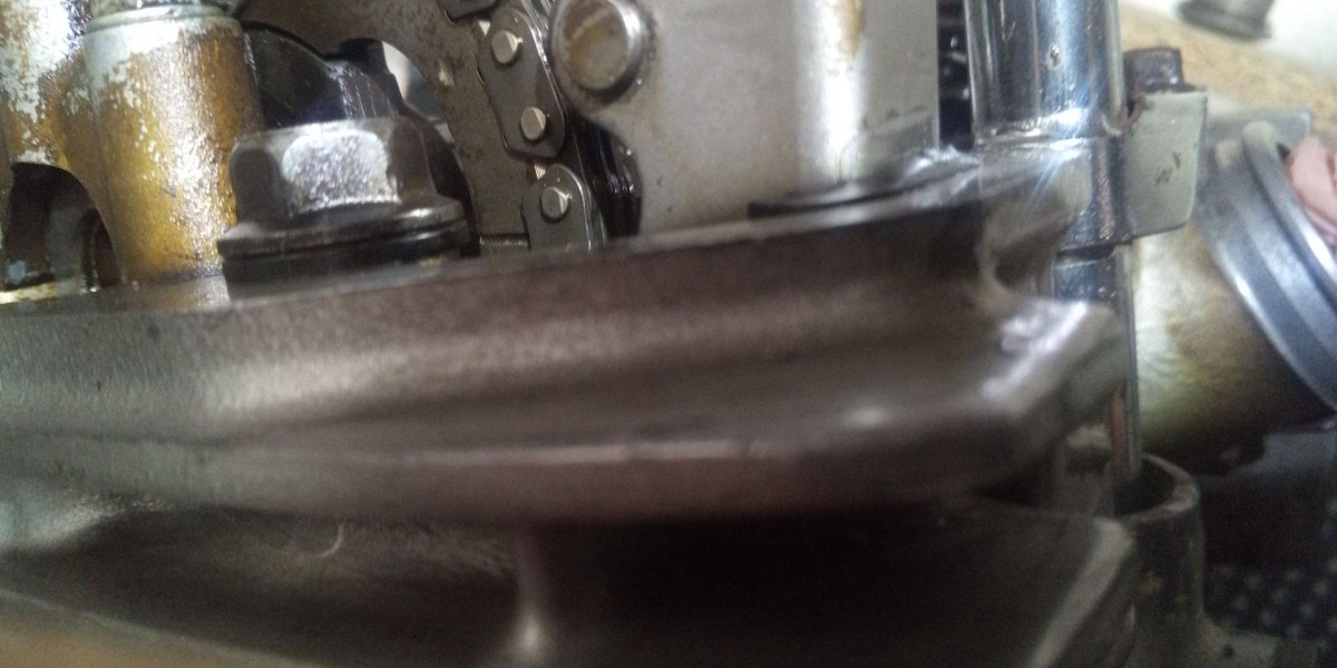

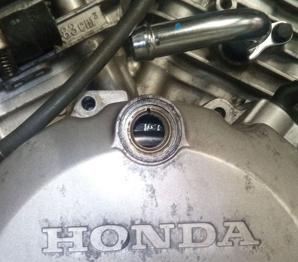

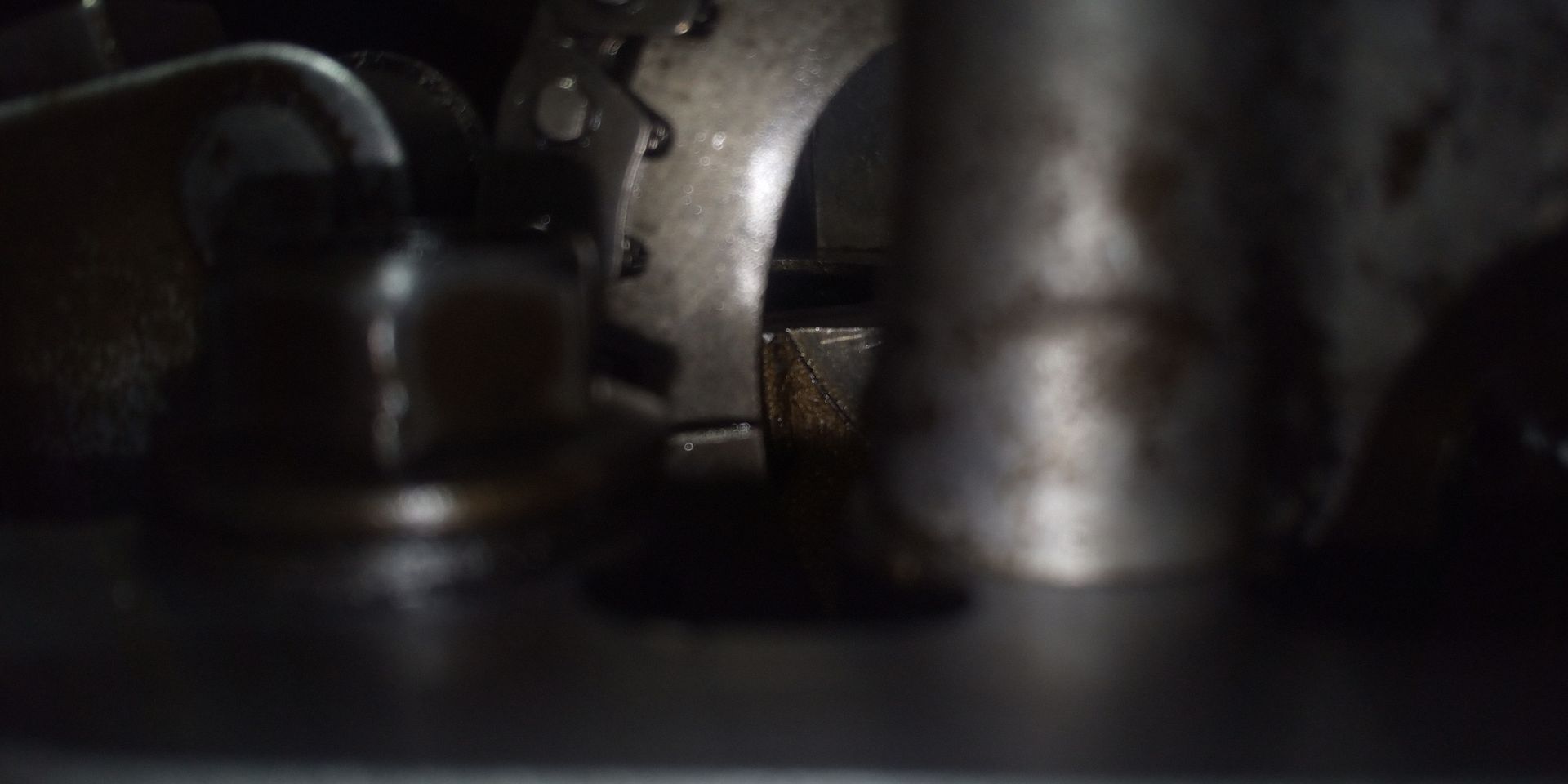

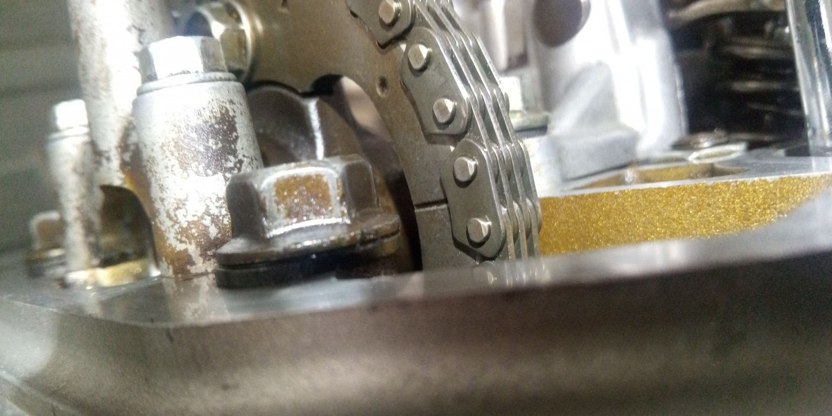

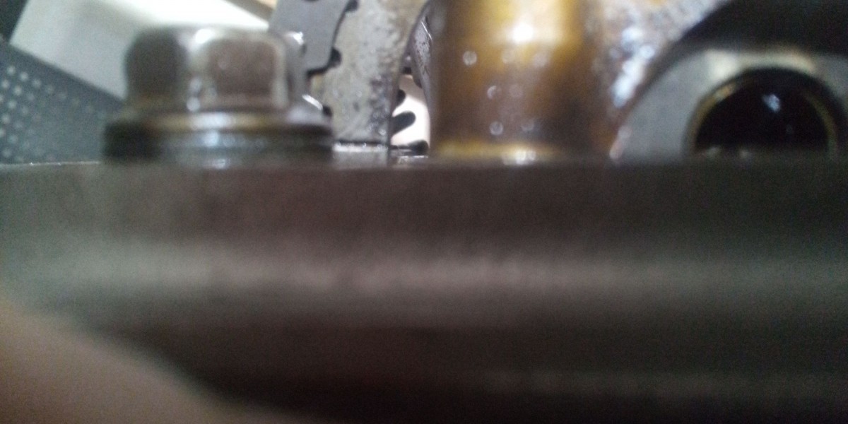

Par contre, lors du remontage, et du calage de la distribution, je rencontre un "souci" : lorsque je cale le vilebrequin sur le repère FT (ou RT), j'ai un léger décalage sur le pignon d'arbre à cames ; les traits ne sont pas pile alignés avec le plan de la culasse ; mais quand je décale le pignon d'une dent, le décalage est encore plus grand...
5) repère RT.jpg (227.29 Kio) Vu 2586 fois
Ma question est de savoir où je me suis trompé, car j'ai l'impression d'avoir suivi la RMT pas à pas pour le remontage :prof, mais je ne devrais pas avoir ce décalage du pignon d'arbre à cames... :[ Je fais donc appel à vos lumières pour me remettre sur la bonne voie !

à propos du decalage du repere pour la distribution, ca vient probablement de l alongement de la chaine de disti, qui vient forcement decaler legerement le repere, avec pour conséquence.. a peu près rien :) tu as du voir le tendeur de disti avant de demonter , a toi toi de voir si tu veux changer les chaines.
t@ 650 2000, t@ 600 1987
Re: Rougeaude - la Transalp de mickaHELL
Vérifie déjà que tu es sur le bon tour...
Il était à 4 mm pour une limite à 6. Les chaînes peuvent encore distribuer pour quelques dizaines de kilomètres ;)
12 juil. 2021, 14:35
Comment ça se vérifie ? Il faut remonter le bloc et le faisceau pour voir si les bougies claquent au bon moment ?
C'est surtout pour le calage du 2ème cylindre...
Pour l'alignement @stefter avait fait des trous oblongs sur des pignons, mais c'était pour compenser des culasses rabotées.
Ça c'est bien expliqué dans la revue technique : commencer par le cylindre avant avec le repète vilo FT, mettre la chaîne sur le pignon puis tourner en sens antihoraire jusqu'au repère RT pour le cylindre arrière et mettre la 2e chaîne
Et toujours faire au moins 2 tours pour vérifier ;)
Comme les chaines ne sont pas neuves elles sont un peu plus longues c'est pour ça que tu as ce léger décalage :wink:

Salut, j'ai suivi les conseils pour le calage moteur, mais j'ai un souci : lorsque je tourne le moteur par la vis du carter alternateur, les temps moteur sont inversés. :pasmafote D'où peut venir le problème ? Une inversion des 2 arbres à cames ? Pourtant, l'arbre à cames du cylindre avant a l'inscription F...
Une vidéo d'illustration ICI
Merci d'avance pour vos lumières ! thx
mickaHELL a écrit : ↑
31 juil. 2021, 16:50
Ca veut dire quoi cette phrase, moi pas comprendre ...
mickaHELL
Messages : 22
Enregistré le : 30 avr. 2020, 23:55
Localisation : IdF - T@98
Message par mickaHELL »
Regarde la vidéo, c'est plus parlant je pense. En fait, les soupapes d'admission s'ouvrent juste avant la soupape d'échappement alors que ça devrait être le contraire (en tournant le vilebrequin dans le sens inverse des aiguilles d'une montre)
Tu n'aurais pas inversé les AAC avant et arrière ???
