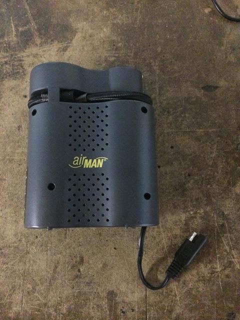

Oui mais en plus c'est une prise directe (Techmate) sur la batterie avec juste un gros fusible.Annick a écrit :![]()
Il laissait tourner son moulin pour alimenter le gonfleur, c'est ça
Son gonfleur est un Airman, le même que Zedab et j'ai mentionné au-dessus ma mauvaise expérience quand je l'ai branché sur ma prise allume-cigare au tableau de bord à la dernière GROK. Non seulement il m'a cramé le fusible mais aussi fondu la prise
Ca pompe beaucoup de jus ces gonfleurs ....... mais ils font bien le job

Pas exactement ça le connecteur mais c'est du même genre :
Il est d'origine sur le Airman MAIS ATTENTION, il y a 2 modèles :
* Europe avec une connectique de daube
* US avec ce connecteur nickel.
On avait commandé 2 Airman ensemble chez Louis DE, modèle Europe évidemment
Ils n'avaient pas le mdèle US, remboursement sans discussion
et on a re-commandé ailleurs.

il est en ce moment chez louis.de à 20 € !
Je l'avais à peu près payé ce prix-là
Super matos, pas trop lourd, pas trop encombrant, à utiliser moteur tournant et à laisser reposer toutes les 3 min, mais il est relativement rapide.
Fourni avec plusieurs connecteurs dont un qui fait prise allume-cigare standard et BM.
Avantage : rend les Stefter verts quand tu les dépannes avec de l'air de panzer, inconvénient : fusille les fusibles des mamies des Roli
J'ai dû installer une prise USB branchée sur la batterie du panzer, sur la prise accessoires ça coupait : trop de demande
Un moment, ils le vendaient le double chez Touratech, mais ils se sont calmés.
Je crois qu'il existait aussi badgé BMW, hors de prix... sinon si tu veux payer cher y'a ce qu'il faut chez voundeurliche

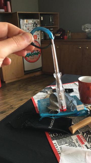

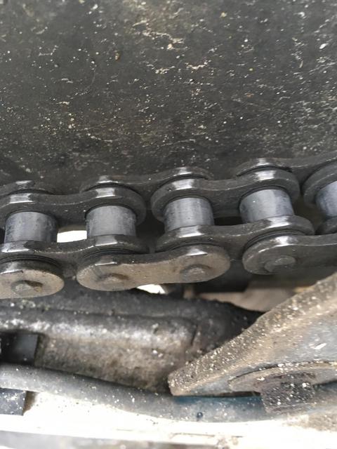

A propos du 31 décembre, c’est la veille qu’il a crevé avant d’arriver à Coyhaique.
Sur le reste du parcours il y avait des « clacs » bizarres au changement de rapports et en plus il s’est aperçu qu’il avait arraché une partie du diffuseur du Scottoiler en remontant la roue.

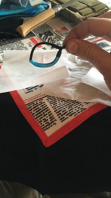

Alors le 31 au matin à Coyhaique, opération remise en état du Scott et recherche du pourquoi du comment pour la chaine … qui est correctement détendue mais sans plus (TiTi … si tu nous regardes
Pour le Scottoiler, un bout de tuyau, un briquet et un peu de débrouille …

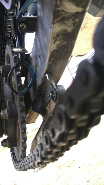

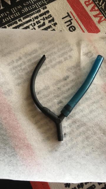

Pour la chaine ce fut un peu plus compliqué.
On voit nettement qu’elle touche « à l’extérieur » et sur les deux côtés du maillon :
Donc rien a voir avec le patin du BO et une tension trop faible.
Démontage du cache de PSB … absolument nickel après le dernier nettoyage fait à Santiago et aucune trace de frottement de la chaine nulle part, ni cache ni carter alu :
Hey, entre nous, vous avez déjà vu ça après des milliers de bornes de piste ?
Chais pas si je vais pas l’adopter finalement ce gamin
Bon, je vous donne la réponse sans image malheureusement :
La béquille centrale a une butée caoutchouc qui se visse dans son support (un peu comme les butées de coffre d’une voiture). Elle s’était dévissée avec les vibrations et la chaine touchait la béquille au moment des changements de vitesse quand le brin inférieur était le plus détendu. Deux tours de vissage de cette butée et pb oublié !
