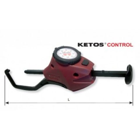

Mesuré avec cet outil :
Fourni dans ma servante Kraftwerk. J'ai relevé la mesure sur plusieurs endroits des disques (28 donc), je ne connais pas la valeur par contre, je pensais que la valeur de contrôle des disques était universelle, voilà pourquoi je ne me suis pas soucié de ça.
Et écrit dessus, ok j'ai pas vu, je vais regarder avec attention demain au box...

J'ai trouvé des infos sur cet outil. le cadran est gradué de 0 à 35 (sans unité), et il faut se reporter à une table dirait-on.
Le graduer en millimètres (ou en dixièmes), c'était pas assez compliqué pour le concepteur?
http://ketoscontrol.com/NOTICE_DU_KETOS_2010_FR_ENG.pdf
A part ça l'info est en page 7-3 du Haynes : épaisseur limite = 3.5mm avant , 4 mm arrière
Neuf ils mesurent respectivement 4.5 et 4.8 à 5.2mm.
Et pour être tout-à-fait complet, ces valeurs limites sont valables pour toutes les T@ et toutes le @T, quelle que soit l'année.
(pas vérifié pour les CRF...)

La baise, le guide en question comporte que les bagnoles... Joie.
Va pour le pied à coulisse, mais y'a le bourrelet en bord de piste qui va fatalement un peu fausser.

Souvent a la base des deux machoires du pied a coulisse, il devrait y avoir un petit decrochage permettant de passer au dessus du bourrelet.

Voui, avec un pied à queue classique, tu peux appliquer une pige rectifiée, un forêt, etc sur une des pistes, mesurer le tout, et déduire la « tare »,
non ne pars pas, je parle de l'épaisseur de la pige.
28, c'est des quoi ? Même si ton bourrier affiche en pouces, 28 centièmes ça fait 7 mills, c'est bcp pour un disque non ?

Le bitonio est à fond d'échelle à 35, ce qui ferait donc 3.5mm. C'est bien mince pour des disques, qu'ils soient de moto ou de bàr.
Ca l'air plutôt d'être une unité arbitraire pondue par le genie absolu qui a commis cet engin. Je suppose qu'il va bientôt tenter de commercialiser le fil à couper le beurre fonctionnant avec panneaux solaires et turbo-injection de plutonium.

Ouais, à la rigueur trouver la conversion à partir de 2/3 disques où je relève la côte du bordel et la compare avec un pied à coulisse, puis continuer à me servir du bordel avec un tableau récapitulatif rangé avec...
Les délires façon Apple hyper propriétaires, qu'est-ce que je peux détester ça...

Au moins, il indique bien zéro quand les pointes se touchent ?

Puis il est ré-étalonnable, ça c'est bien aussi.
Oui, il est neuf le machin, jamais servi, au moins çaPhil663 a écrit :Au moins, il indique bien zéro quand les pointes se touchent ?

Bon, fait au réglé, 25 d'épaisseur, 45 en bordure (j'avais un doute sur le fait que la version double disques soit équipée des mêmes disques que les modèles précédents, ça semble être le cas), allez, c'est l'heure du replacement.
