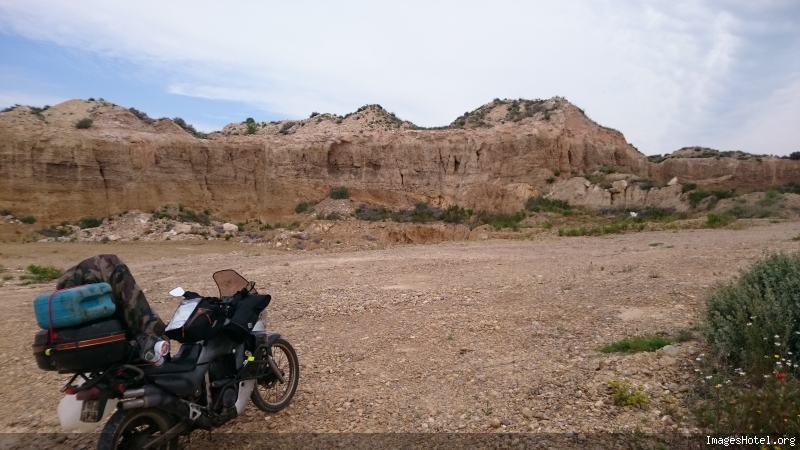

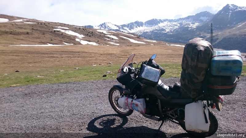

Salut, pour protéger les paluches je recommande les manchons qui en plus te protège de la pluie car les mains sèches sont plus fonctionnelles que trempées gelées
Comme tu peux le voir, que de valises, j'opte pour le sac F1 de l'armee (120 litres)
Dedan il y a:
Une tente 2 places Decathlon
Un duvet
Un tapis de sol
7 tee-shirts, 7 boxers, 7 pairs de chaussettes classiques plus une polaire, un froc et un pull supplementaires et aussi une paire de basket
L'outillage, la bouffe & couvert dans le top case
Bouteilles de flotte accroches aux crash bar HD (qui sont à vendre)
La Bretagne - La GROK - Puy en Velay - Millau - Perpignan - Pyrenees - Les Bardenas - Andorre - puis la Bretagne
5500 KM en 15jours
Les bidons c'est en arrivant sur Andorre j'ai su qui yavait une grève de fuel, particulièrement suivie en Bretagne donc j'ai pris des disposition. :-D
Qui vivra, verra.

:shock: t'as vraiment accroché un bidon de 20l de coco par son ance à ta boucle arrière comme ça ?! Plus celui qui est sur le top case ?
Purée ! Ça devait être pire à conduire qu'un scooter à pizza :lol:

Nicolas08 a écrit ::shock: t'as vraiment accroché un bidon de 20l de coco par son ance à ta boucle arrière comme ça ?! Plus celui qui est sur le top case ?
Curieusement non, mais je ne le ferai pas, il fallu trouver un stratagème pour ne pas que le bidon blanc ne touche la roue :ahhhhh :ahhhhh
Qui vivra, verra.
Un vrai manouche :lol: Cela dit tu as du faire une belle économie en ramenant 40l d'Andorre :ouioui :premier
Comme quoi le porte paquet qui est donné pour 10 kg hein ... :lol:
