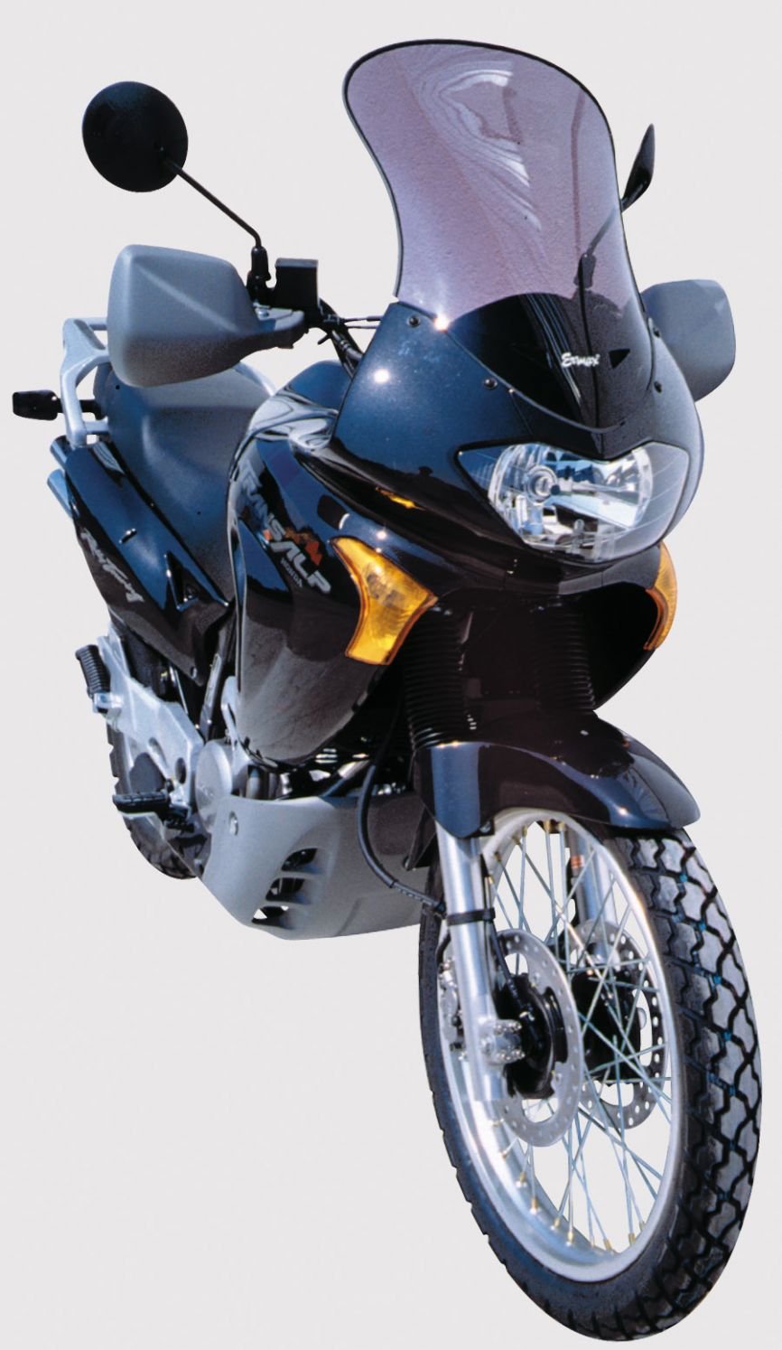

Bah forcément, avec la mini bulle d'origine l'air va sur ton poitrail.citropascal a écrit : Sur ma 600 c'est pareil, plus de turbulences avec la bulle haute qu'avant avec l'origine, après je fais 1,95m...
Ce qu'on gagne avec une haute c'est quand même un sacré confort de roulage et zéro efforts sur le corps pour contrer la pression de l'air.
Après évidemment les turbulences remontent avec le niveau de la bulle, fatal.
Mais c'est quand même laaaaaaaaaaargement plus confortable.
Et puis un déflecteur en plus c'est vrai que c'est tip top.
ERMAX: 90 cm (+22) 90€

Perso je fais 1,90m et j’ai acheté une bulle haute Ermax. Au départ c’etait la cata avec les turbulences. Après j’ai adapté un déflecteur MRA et c’etait beaucoup mieux. Au final j’ai coupé environ 10cm de bulle en prenant en gabarit la bulle d’origine puis j’ai remis le déflecteur MRA et c’est nickel.
Maintenant si tu fais 1,73 m, je pense que la bulle Ermax seule te conviendra.

J'ai installé une ermax +22 car des problèmes de santé m'obligent à me protéger la gorge. Avec la bulle d'origine, je prenais tout en plein des épaules au visage. Avec la ermax, c'est parfait. Je peux même rouler visière ouverte. Par contre je mesure 1,81 et je ne ressens aucune turbulence. En point négatif, trop haute pour faire du chemin ou hors route. Pour les équipements, je lui ai offert les poignées chauffantes (achetée neuves en solde à la fin de l'hiver dernier), tapis de réservoir, bulle haute, centrale, valises latérales, tablier.
En terme de confort, la protection avec la bulle haute est essentielle.

MORBACH, tu t'es pas trompé ? tu annonce pour la bulle haute ermax 90 cm ????????????????
Mesurant 1,73 M ? J'hésite entre la ermax haute (60cm) est-ce qu'on voit la route au dessus ou à travers cette bulle ???????????et celle plus large à la base mais ne mesurant que 50 cm ??

Faute de frappe évidemment > 60 cm.jean2121 a écrit :Merci,

Sur ma T@ 650, j'ai une airmax aussi +22 cm, je fais 1.74m.
J'ai les yeux 4 ou 5 cm au dessus, j'ai beaucoup moins de vent mais parfois des turbulences. Ca dépend du temps, de la température, du vent évidemment, force et angle.
Parfois, sur une même route, vent quasi nul, dans un sens grosses turbulences, dans l'autre sens, rien, nickel. Bizarre.
Ca dépend aussi bien sûr du casque, j'ai un SHOEI GT-air mais j'utilise aussi de bouchons.
Elle est noire fumée, mais on peut voir au travers sans problème, ça fait juste bizarre au début puis on n'y pense plus.
Voila, si ça peut aider...

J'ai la bulle haute ermax et fais 171,5 cm (j'y tiens
Aucun soucis, le flux d'air arrive sur le sommet du casque. Nickel
