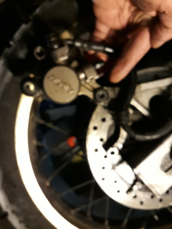

ce coup-ci je démonte le système de freinage arrière !
j'ai eu bcp de mal a faire remonter l'étrier... j'y suis allé au marteau (et une cale de bois).
Une fois relevé l'étrier est mobile, mais dès que je veux le baisser je retrouve le point de blocage.
Mais bon, je cherche à enlever l'étrier, et là pas possible.... en soulevant le joint avec un tournevis, j'ai l'impression que c'est très rouillé...
J'ai mis du dégrippant, j'attend un peu...
il n'y a bien rien à dévisser de plus ? l'empreinte 6 pans elle sert à quoi ?
est-ce que c'est simplement le grippage qui fait que j'arrive pas à récupérer l'étrier ??
merci !!
ci-dessous une photo pourrie floue de l'endroit où ça coince.

Meunan elle est pas pourrie ta photo :lol:
On reconnaît quand même une roue je crois, peut-être itou un disque avec des trucs bizarres dans le champ :mrgreen:

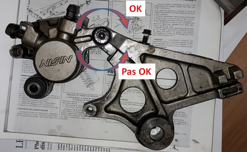

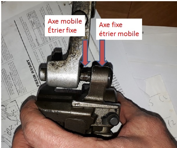

donc, pour être bien sûr de pas faire de conneries...
première photo mon pb : pour remonter l'étrier j'ai dû y aller au marteau.... une fois monté (la position de la photo) il bouge très bien, mais pour le redescendre ben ça recoince...
et donc, deuxième photo, les 2 possibilités.... c'est laquelle la bonne ?
Quand je force avec le marteau (ou avec l'empreinte 6 pans), c'est l'axe qui bouge.
Quand je joue avec vers le haut (ça bloque pas), l'axe bouge pas, c'est l'étrier qui rotationne autour...
merci aider vous pauvre imbécile moi :oops:

Re: etrier ar coincé
quand ca marche ,l'axe et l'etrier sont solidaire et l'ensemble coulisse dans le support,comme papa dans maman et font tchuic-tchuic....(private joke)
si tu peux pas desolidarisé l'axe et l'etrier du support, tu ne pourras changer le joint et ton frein ne marchera pas..!
