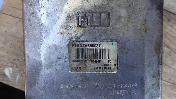

Il a juste foutu son motronic en panne avec un abs 3 en défaut, et un reset non fait pour synchro papillons.
je lui poste donc un Motronic correspondant , juste à monter et mise en route

un bête changement de courroie alternateur et réglage papillons avec synchro et purge abs
Ensuite les problèmes sont apparus
Mise en route avec impossibilités de pousser + car coupure et abs en défaut
J ai donc pensé à l effet hall, filtre à essence ou pompe à essence.
Pompe à essence postée mais sans résultat
Selon le Dok, tout est bon, regulateur de pression ok
Reste que je ne sais pas si l abs est toujours en defaut ou pas, pour cela , rouler sera la réponse.
De + avec l ABS III, je parle de l intégral , ref se terminant pas 081
non pas de l ABS III semi intégral dispo également sur la R1150RT, si en défaut = plus de frein.
Pour la synchro papillon, un reset se doit d être fait
Si pas de reset, il en résulte ce problème.
Donc Motronic posté avec lequel l intervention sera inutile
Nous serons vite fixé.
