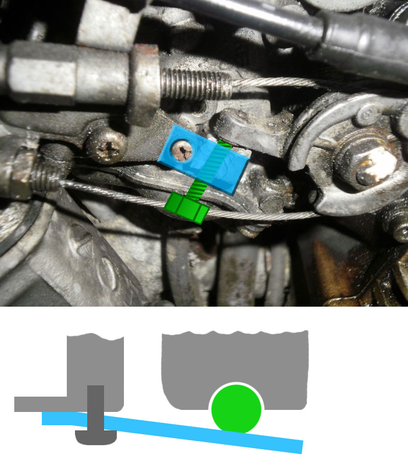

Re: Au secours!!! besoin d'aide dans l'Orne
tu releve la valeur de levée pour avoir un ralenti a 1400 tours a chaud.
ensuite, tu fabrique une patte que tu fixe avec le boulon du support de câble d'accelerateur.
j'ai coloré la zone de la cale que tu fera a ton gout

Le temps de trouver le bon carbu àpachère, si j'étais à ta place je ferais comme ça :
tu remets une vis (en vert) dans son emplacement d'origine, et tu la maintiens en place avec un trop de bout de lame en métal (en bleu) prise sous la vis de support de câble.
Il reste bien assez de filetage pour que ta vis reste fonctionnelle. Et elle se barrera pas.
Au pire, une fois le ralenti trouvé, tu y mets une goutte de colle.

J'y pensais aussi et c'est la même idée que Triskell je crois bien, mais attention à la petite vis de droite, elle est vraiment pas costaude et le filetage itou, comme il faudra serrer un peu beaucoup pour plaquer la plaque (huhu) de maintien de la vis de ralenti, gaffe. Mais si on prolonge ladite plaque sous les deux vis du support des câbles de gaz, je serai plus rassuré.
Ne pas oublier non plus que la vis de ralenti a une ralonge sur les 750 à cause de la proéminence du réservoir, en principe cette tige souple a un support extérieur pour pas qu'elle balote et aussi pour pas qu'on puisse tirer dessus et casser le machin qui est brisé sur le carbu de Ricoré, donc bien la refixer là, sinon à tous les coups ça va re-péter.

Comment ca j'écris petit ??? !!! je fais ce que je peux et puis je sais pas dessiner comme mémé
je suis fier de vous les gars et suis très touché vous savez rendre à césar ce qui appartient à césar
vous débordez d'honneté et ca
j'aaaacccchhhhheeeeeeeeeeeeeeeeeeeeeeeeettttttttte

Ouais enfin qu'on soit bien d'accord ça reste mon idée hein, même si tout le monde l'a eue avant et toi le premier...
Non mais !
Non mais !

Mouais, je sais pas si ça vaut le coup de réclamer la paternité de la trouvaille, le jour où ça va envoyer Ricoré en petits bouts solubles dans la Voie Lactée (je plaisante Eric relaxe toi
Mais bon, pour parler d'aut' chose, je sais pas bien si ça passe au contrôle technique tout ça...
-Hé le Flan ...
-oui??
-Hé le Flan ...
-oui??

Si il se bourre ? Attends hé c'était l'idée de Triskell. Page précédente. Le forum faisant foi.
PFFFFFF bande DE PETITS politicienS !!!!!!!!!!!!!! ca pique les idées mais ca ne les assume pas !!!!! allez siéger à l'assemblée
