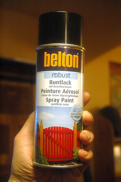

C'est de la Belton. Extra resistent.
Buntlack auf Kunstharzbasis.
Ein Product der Peter Kwasny Gruppe.
Made in Germany.
On en trouve des fois en petite quantité dans certains Super U si on est patient...

Mémé
Messages : 3210
Re: [Rézoudu] Quel vernis, bon sang de bois ?
Message par Mémé »
Visuel :

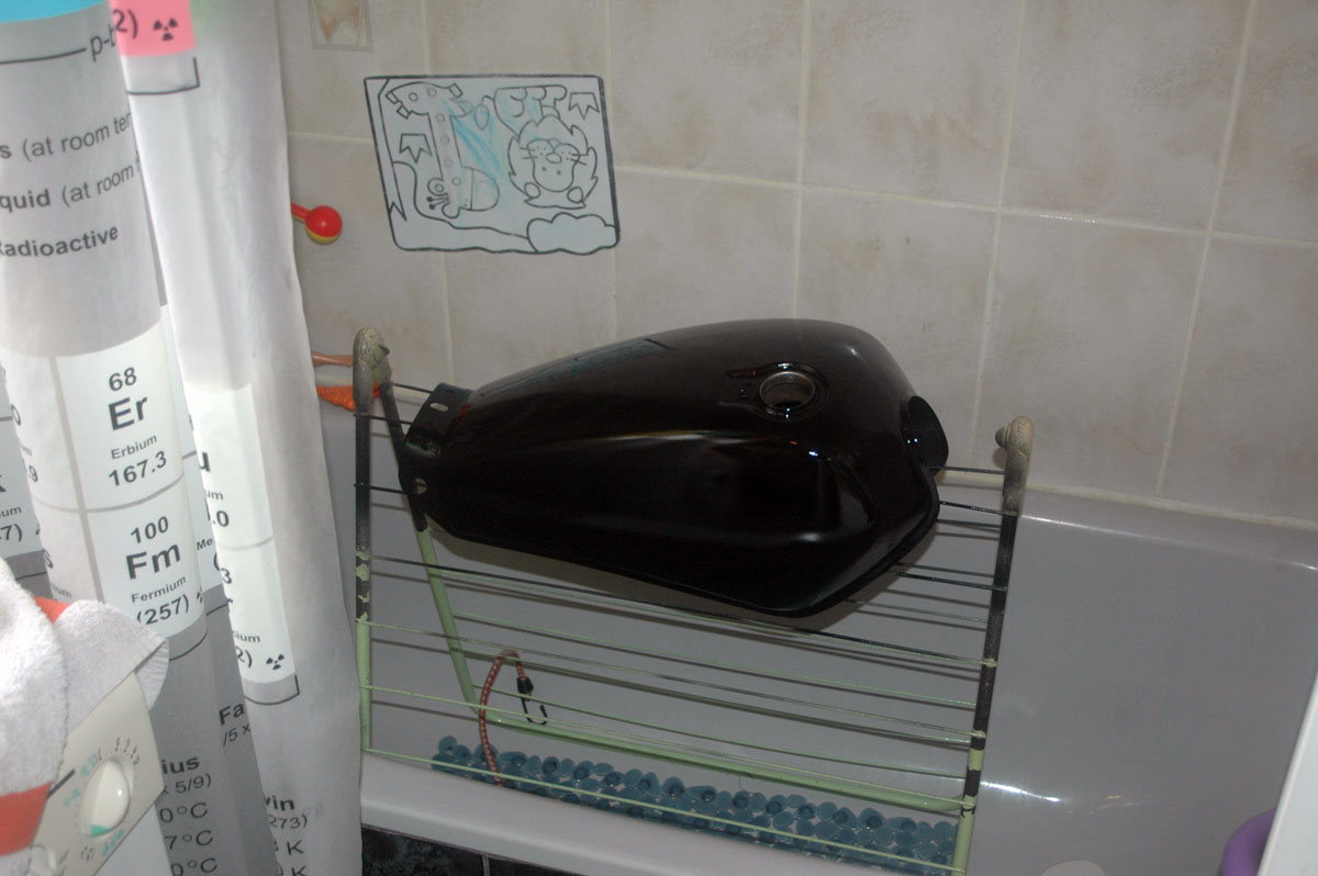

Pour mon réservoir (j'en ai fait qu'un), j'ai tout poncé :buch , puis repeint à la Belton HT noire mat sans résine, et vernis au Duplicolor carrosserie brillant. Pour l'instant ça sèche... on verra dans 48 heures.
