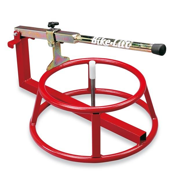

Perso, maintenant je monte mes DUNLOP à l'huile de lin, qui a la particularité de polymériser rapidement et, pour avoir démonter quelque trains de pneus posés comme ça, je peux dire que ça colle mieux à la jante qu'avec un "savon à pneu", qui comme son nom l'indique, reste un savon, il suffit de rajouter de l'eau pour retrouver un savon qui glisse.
Je les décolle néanmoins facilement avec mon démonte pneu Bike-lift, mais avec moi, les pneus ne traînent pas 10 ans sur une jante, 2 à 4 ans tout au plus, p'têtre que cette huile qui sèche bien, peu poser problème à ceux qui roulent peu et qui n'ont pas de Bike-lift pour décoller les pneus.
