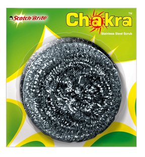

Re: Réfection des tubes de fourches ...
+1
et aussi
pour dégrossir dans lesdits recoins
et paille de fer pour finir en douceur si on veut
et aussi
Paille de fer, vraiment utile s'il peint par la suite??
oui, la paille de fer c'est si on veut pô peindre
Sauf si on veut une peinture pailletée
