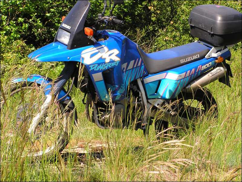

Mes selles font généralement dans les 80oookm avant de faire leurs premières déchirures à l'assise. Plus encore chez Suzuki, puisque je n'ai jamais eu besoin de refaire celle de ma Big DR, la selle était en béton, dans tous les sens du terme :mrgreen:
La veille de la voir partir chez sa 3ème proprio, vers 96.500km en mai 2004, mattez la selle de 12 ans d'âge et elle a fait 2 ans de plus après ça:
