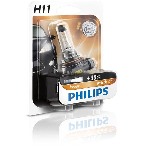

et ben non justement,
j ai eu la surprise en démontant l ampoule de ma bonnette,
de constater que ce n est pas la même que celles que j ai acheté.
les ampoules moto n ont pas de de culot large a la base comme celles des voitures.
Impossible de monter les ampoules que j ai acheté :greuh
si l on veut changer ses ampoules il faut absolument des ampoules moto!
revers de la médaille c est le Scénic de madame qui va être content il va avoir de belles ampoule vision +! :D

Tu ne te serais pas trompé de référence plutôt, ce serait pas des H11 qu'il faudrait?

heuuu ben j avais dit que je savais pas ...snifff j ai pris des H7 .........le boulet...

Coucou, voila, les ampoules H7 sont montées sur mon scenic,et j ai acheté une ampoule h11,qui va pour ma t@.
Je commence par enlever l ampoule de ma t@,ce qui n est pas si simple, étant donné le peu de place entre le carénage et le guidon.
ensuite je tire sur le connecteur ,zut ca viens pas!
je regarde l ampoule neuve,ok il y a un ergot,donc faut un tournevis pour soulever l ergot et enlever le connecteur.
Bon voila qui est fait, l ampoule est enlevée.
Je prends la neuve,enfiche le connecteur,et essaie de remettre l ampoule.Ca va pas!
humm je regarde l ampoule..Ah oui il y a un gros ergots et 2 petits.
je mets les ergots bien en face,je tourne un peu dans le sens des aiguilles d une montre et hop le tour est joué!!
je mets le contact:ca marche!!
Le faisseau est plus blanc, il devrait donc y avoir du mieux!!
