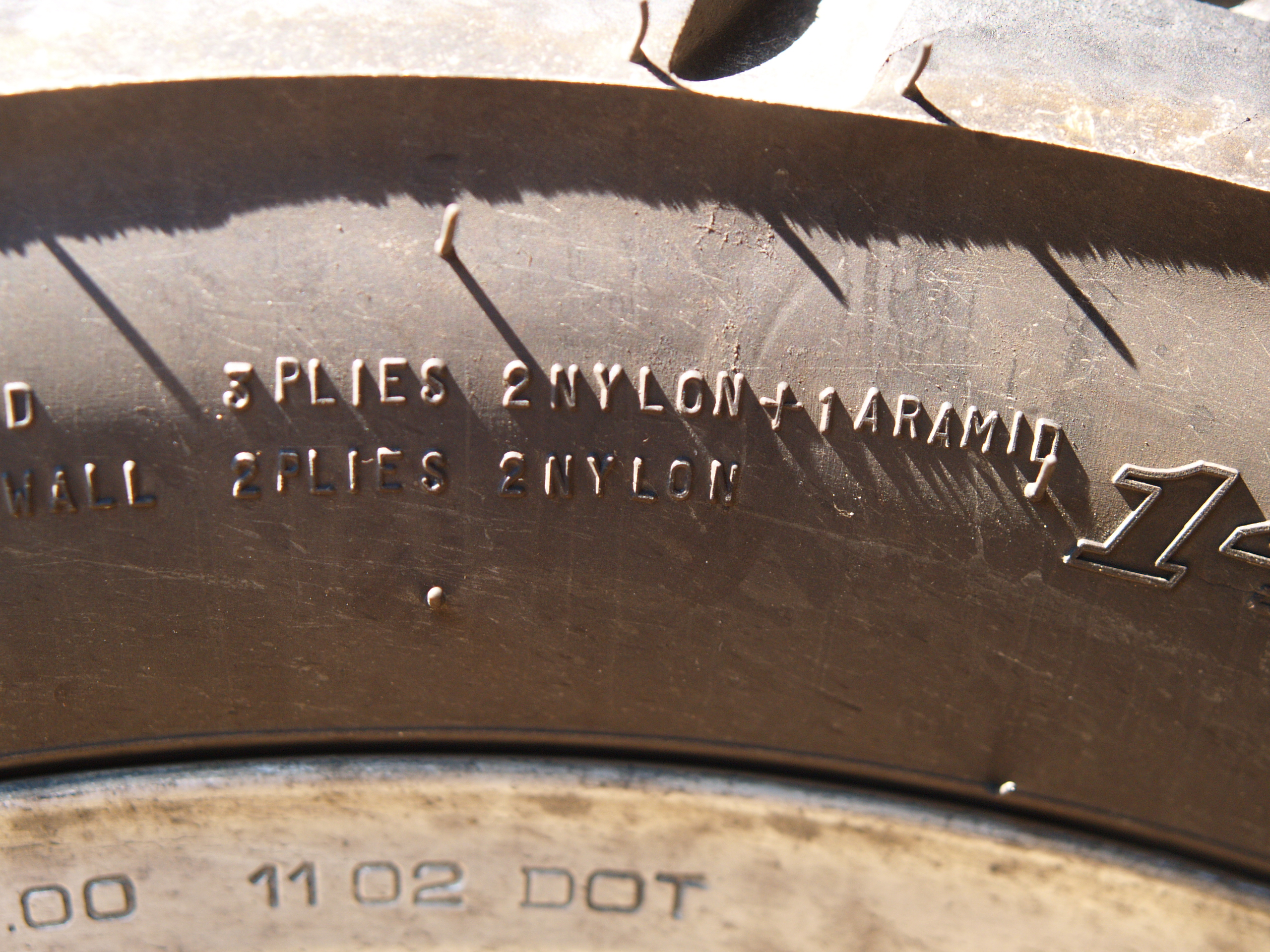

Je pense que ça modifie le grip, tout comme la pression.
Trop de pression = moins de surface en contact avec le sol.
Pas assez de pression = rigidité du pneu mise en défaut.
Tout est important dans le pneu, en plus de ces indices, la structure du pneu aussi. D'ailleurs, cette dernière est indiqué sur le pneu.
Pour un TR91 arrière en 140/80-R17 69H, ça donne ça:

Flan a écrit :ça serait quoi l'indice le plus gripesque selon toi? (...)
Je le cherche encore :mrgreen: Je suis loin d'avoir fini mes expériences de forumeur.
Pour moi, l'indice idéal, c'est celui qui permet de garder un maximum de surface en contact avec le sol, tout en gardant une bonne rigidité de pneu.
En tout cas, un indice 69H (DOT 0310) posé début mai 2010 (1810), permet de faire presque 18.000 km jusqu'à maintenant, plus de trois ans après (2114) et avec un très bon grip :mrgreen: j'ai encore jamais fait mieux, même avec le D607 précédent qui n'était déjà pas mal dans le genre.
Je suis en train de finir mon TR91 arrière sur les trajet boulot en attendant l'arrivée de mon Arrowmax de test pour gros rouleur d'été.
