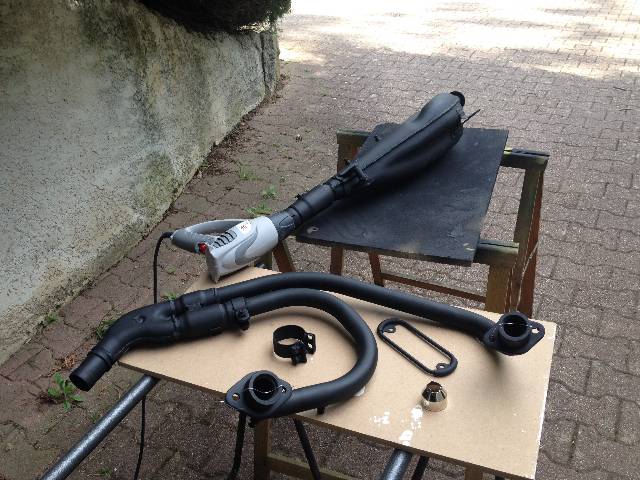

J'ai repeint le pot d’échappatoire, il en avait bien besoin, le bougre! :ouioui J'ai utilisé de la Motip 800 degrés. Mais ils préconisent de mettre le pot au four pendant un moment. J'ai pas de four aussi grand, moi! D'autant plus que je ne suis pas arrivé à désolidariser les différentes parties, collées par la rouille...

Pour "cuire" la peinture du pot, j'ai emmanché dedans un décapeur thermique, ça marche pas mal.
J'ai laissé 2 heures en l'arrêtant de temps en temps pour qu'il ne claque pas. Au début la peinture fumait carrément et ça sentait fort. Elle est devenue plus matte (on voyait bien les zones plus chaudes) et puis ça s'est uniformisé.
J'ai fait ça comme conseillé pour la première couche puis pour la deuxième. Le résultat est plutôt bien.

J'ai utilisé un décapeur, mais à l'extérieur...
Par contre, le collecteur commence à être brun...
Re: La dernière venue
Sur le mien il y a 2 régimes, 400 et 600°C, j'ai utilisé le 400 et le pot était déja bien chaud (une goutte d'eau versée dessus se vaporisait instantanément, donc plus de 100°C). Tu y es peut-être allé trop fort ?
