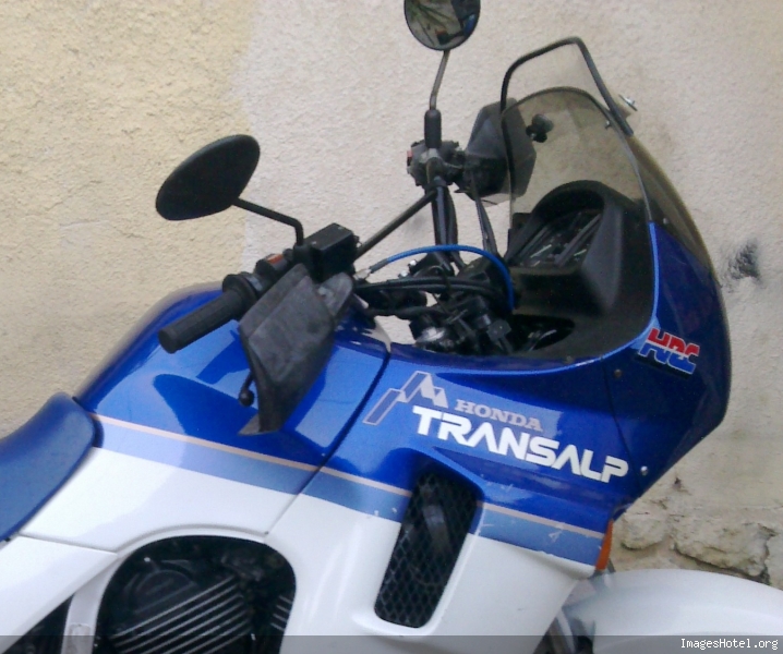

Je dirai que la bulle est de taille moyenne, voilà les photos de ma bécane :

On ne vois pas bien la bulle.
De là, on dirais bien une Givi.. (marquage le long du bord pour contrôler).
Dans ce cas, j'ai la même et je te confirme que c'est une catastrophe.
Pour ma part, je vais en changer, ... Je pense pour une ermax.

C'est vrai qu'elle ressemble à une Givi mais elle est un peu plus bombée je trouve donc me parait encore moins protectrice, il y a marqué Clipterplast sur le bord.
