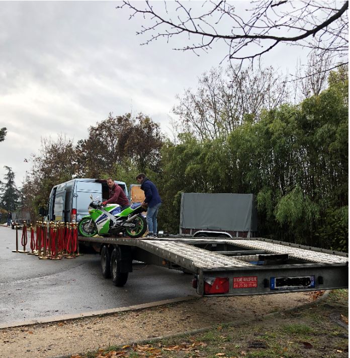

Re: Remorque
Maux Tôt a écrit :
12 nov. 2020, 06:15
mais lol vu les prix autant acheter un porte voiture, au moins ça transporte tout....
Oueh t'as raison mais c'est pas le thème évoqué par Marco :pasmafote
"Pour ceux qui n'ont pas de place pour stocker une remorque"
Mon pote transporte une quantité impressionnante de moto mais c'est son métier, rien à voir avec le sujet qui nous concerne ici, ou l'idée est de balader 1 à 2 motos et de pouvoir stocker sa remorque.....
J'ai pas la photo du chargement définif, c'est dommage :lol: :lol:
Allez Maux tot, va garer ça dans ton garage :mrgreen:
