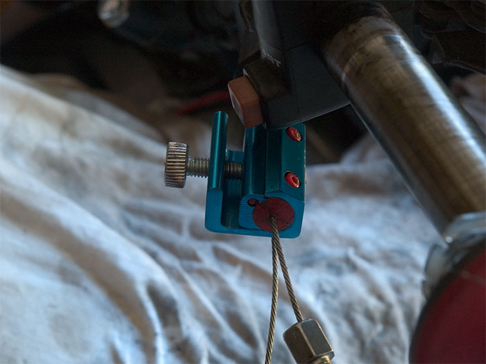

Image huilé régulièrement avec un lubrifiant non gras, donc qui n'agglomère pas la crasse (Silicone, PTFE...), les câbles peuvent durer très longtemps. Tant que c'est plein de lubrifiant, la crasse n'y aura pas sa place pour passer. Perso j'ai choisi le silicone pour sa plage thermique particulièrement étendu, tant vers le bas que vers le haut, on a l'air très con quand on roule par -20°C et que les câbles se bloquent parce que le lubrifiant a gelé à l'intérieur :warf
Un p'tit outil indispensable pour huiler les câbles sous pression sans démonter autre chose que les bouts ↓↓↓
Celui-ci me sert depuis 1992 et est toujours en vente un peu partout.
Pour le remontage de la cocote des gaz ça se corse, un secret à retenir: détendre au maximum les tendeurs de câbles.
Sur la photo, celui de dessous/gauche est détendu au maxi et celui de dessus/droite est tendu au maxi.
Voilà comment la pièce en nylon se positionne dans la demi-cocote du bas avant fermeture:
N'oubliez pas de régler la garde des cables des gaz avant de repartir, 1cm de jeu dans la rotation, pas plus, comme à l'embrayage :wink:

Merci pour le tuto pour les câbles d'accelerateurs thx
J'ai ce petit appareil qui fonctionne à merveille :love

melic a écrit :Ha mais tel que je me connais il va y en avoir pour 1H :lol:
Et surtout je ne vois pas comment je peux le régler :lol: j'arrive même pas à passer mes doigts, Enfin bon en faisant les choses calmement y a moyen de faire quelque chose je suppose :-D
C'est pas aux carbus que la tension se règle, c'est le long du câble, t'as un tendeur à tourner avec une clé plate de 8 ou 10mm.

Ha autant pour moi j'ai lu trop vite la revue... C'est à cet endroit que l'on règle les plongeurs, pas le cable du starter :o D'ailleurs ça me semblait pas logique de devoir le régler là... j'ai une explication maintenant :lol:
Ha d'accord donc je suis tombé sur un mauvais numéro :?: Pas grave j'apprend la mécanique comme ça! Et je n'ai pas à me plaindre j'ai une moto :love2
